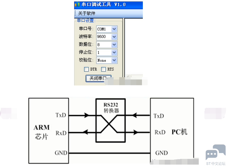

如何使用串口通讯,你需要知道的几个重要的知识点:* p- K. ?" d. `  Z# ]% U2 P, u
  • 波特率,数据传输的速度,如上图设置为9600,那么程序中也要设置为9600
  • 硬件连接,接收、发送交叉连接,如上图TxD->RxD,RxD->TxD
  • 停止位
  • 奇偶校验
  • 硬件数据流
    4 U4 u8 B$ m* ~  X6 h+ i

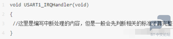

5)编写串口中断处理函数
" c$ C: y- q5 Z3 w    使用库函数开发,所有的中断函数都是已经存在的,只是中断函数里面没有处理任何事情而已。中断函数如下:
    完整的串口中断函数:
  1. void USART1_IRQHandler(void)
    # Z) K$ A( Q2 }
  2. {& F9 R4 E& t. c& C( W
  3. int Res=0;  //定义一个变量用来接收串口数据集
    + m# c3 g! z  d8 q
  4. if(USART_GetITStatus(USART1, USART_IT_RXNE) != RESET)  //接收中断(接收到的数据必须是0x0d 0x0a结尾)$ e" `# k7 B* q2 N+ Z) [
  5.   {
    6 m9 C- o2 ?) x( L$ V
  6.   Res =USART_ReceiveData(USART1);  //读取接收到的数据
    6 R# l% o6 @8 D/ \/ U
  7.   USART_SendData(USART1,Res );     //把接收到的数据通过串口1发送出去7 W! j  ^/ `/ e
  8.   }% G  {5 p4 g0 M* ~
  9. }
4 J) v4 F* ]' S  D7 f* \9 N7 X
    串口数据的接收和发送的函数都是库函数提供的,想用时只需找到它直接拿来用就可以了。
