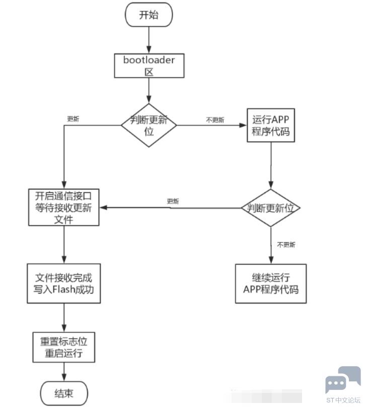

    因此IAP编程下的单片机运行流程如下图:

    根据运行流程,我们可以总结出简单几条bootloader设计过程中需要注意的地方:
  • 精简、程序尽可能精简。在单片机Flash有限的情况下,bootloader代码占用Flash的空间越小,则APP程序代码就可占用更多,实现更多功能函数。
  • 标志位不受复位的影响。
  • Bootloader中尽量不使用中断。
