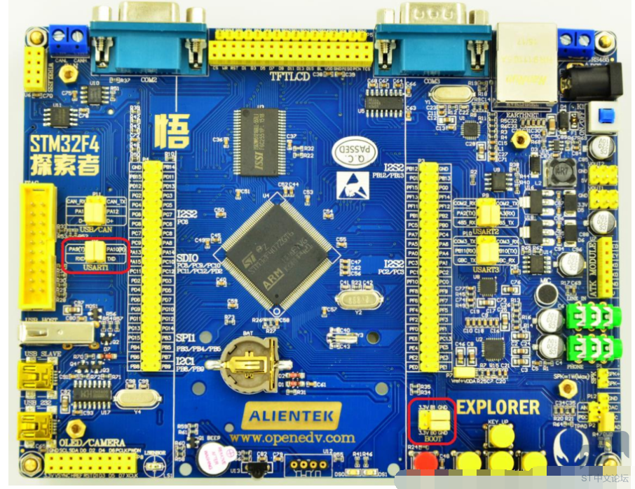

02. STM32F4开发板设置' c" R3 u7 ~3 d
首先要在板子上设置一下,在板子上把RXD和PA9 (STM32的TXD),TXD和PA10(STM32的 RXD)通过跳线帽连接起来,这样我们就把 CH340G 和 MCU 的串口 1 连接上了。这里由于ALIENTEK 这款开发板自带了一键下载电路,所以我们并不需要去关心 BOOT0 和 BOOT1 的状态,但是为了让下下载完后可以按复位执行程序,我们建议大家把 BOOT1 和 BOOT0 都设置为 0。% Y  }5 u* p' D

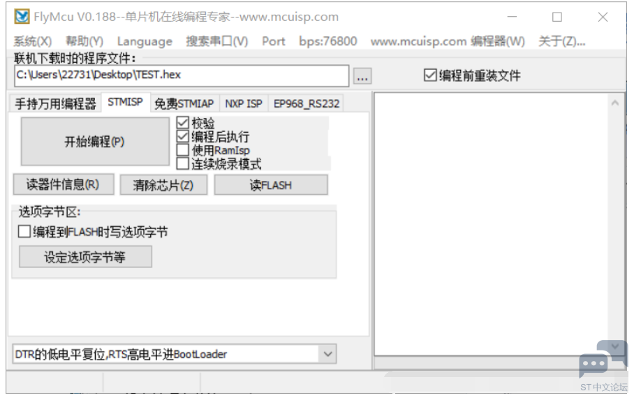

03. 串口下载程序步骤
; o) K! s  F3 g. v( L3.1 打开FlyMCU软件# }8 n" a5 v  O0 T* T

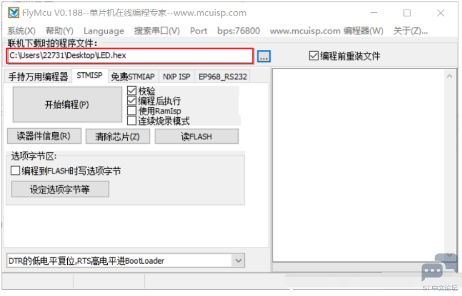

  o( r) Q7 A' j/ _2 z5 M' X3.2 选择要下载的Hex文件$ ~9 x. o; L2 ]

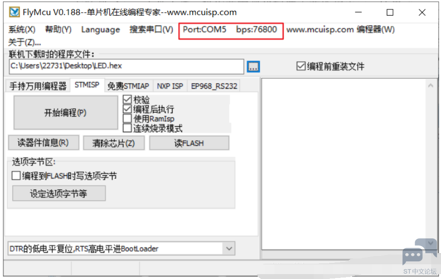

3.3 设置串口和波特率

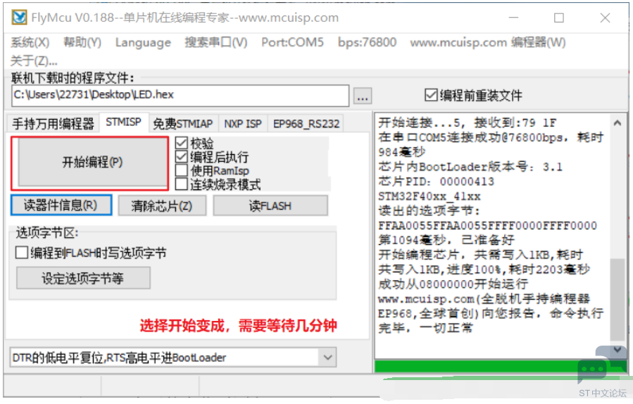

( M; Q% _1 |6 o3.4 开始编程
5 t2 }' k* u' i" z- p4 m7 |' ?- ?2 z
" y& r% ^: C, L5 O
2 E& v+ C- p' H7 H# {$ W; S最后灯在闪烁,表示程序已经下载好了。
