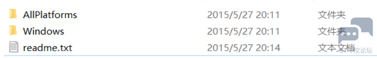

2.1 解压升级文件
5 k/ `! G4 b5 \- m& CST-LINK固件升级软件.rar5 }0 ^. g% i( K& Q5 J  U6 B- ?
7 a, q; b4 l$ l, I- A8 g* U$ }  ]
[Q]N0P9@8@[Y56KZ7RNMJGE.png ' G+ f" |3 f- L. c
4 q1 ^% v3 o3 W0 D  K8 c
# |. ~7 `, S0 L/ P

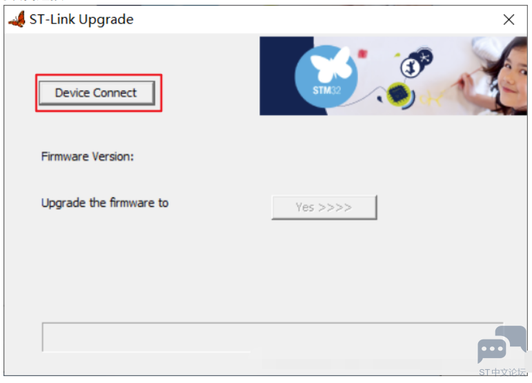

2.2 运行升级软件/ u: a3 e7 ]- z+ f- p8 D+ H
" C0 Q: p: d, y对于 Windows 电脑,我们直接进入 Windows 文件夹下面,点击 ST-LinkUpgrade.exe 即可! D3 L! P: y, S+ V8 h
- \  n3 J! t4 n! P: M$ c
0 u* C! p4 j( g0 D- |. C) i
2.3 打开设备连接) u& F$ F' G2 z% H) m& w1 a
# o  V' y  z1 u- c5 r) L
@2MT~}423}K369B_%L0NFMB.png / o) [$ d( D+ k6 X
: X# t, E+ Y, u# \3 V! t3 u
9 K) r& c* J7 H& N' o7 M0 {$ u. g
这个时候,我们要把 ST-Link 通过 usb 连接到电脑。连接后再点击界面的 Device Connect 按钮,9 k1 k) B8 `3 s0 \: I5 J
" ~% k+ o& L% ^3 J( t7 g
: A7 M3 ]$ {0 D3 b% [- I! _$ ~( w; z

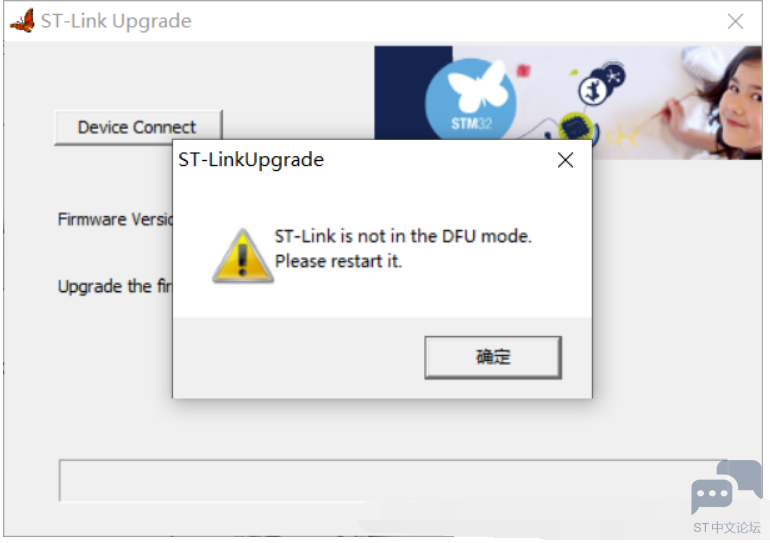

2.4 提示如下信息
+ _' v* l  f. I2 y7 m
' [) h# ?0 d1 Z& C# t* X
GAUZ[I{%BMG@UKKM(4ZO3CM.png % a6 k; u. ?; r  J3 R( Q
( x% r# E+ l; x2 a2 D
6 d) _: j% D+ N8 g4 R0 l) {界面提示:“Please restart it”,也就是重启,这个时候,请拔掉 ST-Link 的 USB 线,然后重新插到电脑再重复上面的步骤即可。7 k% ]& M; _# N/ z/ S# a

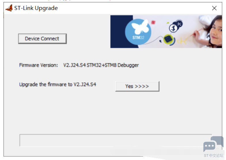

3 b" d, f5 V  Z) s* M; H2.5 再次将ST-LINK插入电脑
# g- @: a0 F! z! N8 V+ l) a* ]% q/ N$ i+ E, n: l
正确连接到 ST-Link 之后,只需要点击“YES”按钮,即可完成 ST-Link 最新固件升级。+ A: s" n9 D% h" F& ~& k
: i- Y* z( s( J$ o6 w1 T
0 ^/ }; v2 A7 J2 e" g+ ^: ], N& u3 G8 J/ M6 x

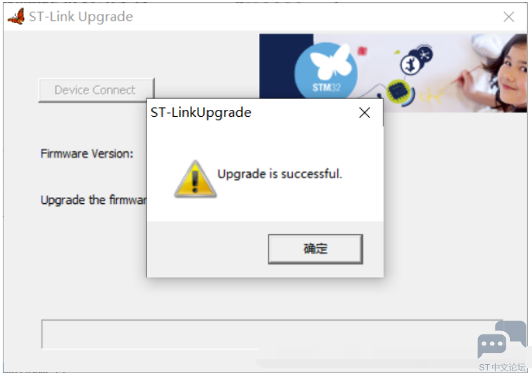

5 ^2 @) k+ E" v& C1 m2.6 点击Yes,升级
: ^& e0 U& A9 _; K# z, `! J6 N0 k/ e; ^( s: W
`$`[V}2[]Y~7UT3A{YO)54U.png & h  Z# ~4 w! E+ x5 E, @' h& f
6 w6 q4 S2 {9 L; n
/ f6 M& n! o4 {升级过程中,千万不能断开 USB 线或者电脑的网络。ST-Link 升级完成之后,就可以跟升级前一样正常使用。6 a1 l8 u& t5 R* c) t+ H1 _8 [
