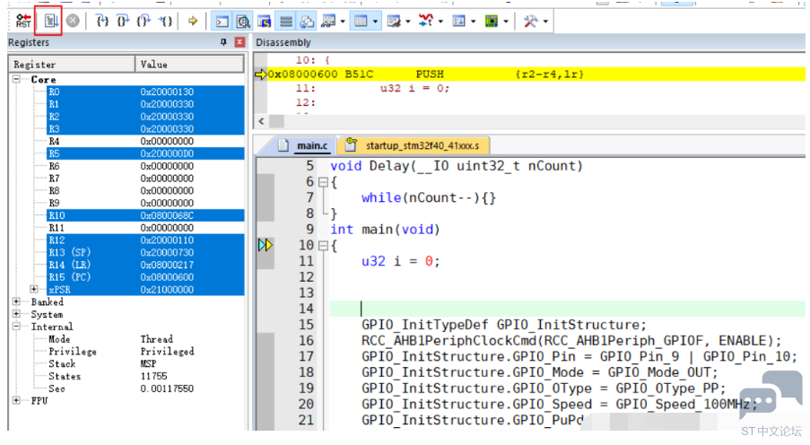

2.1 点击开始调试按钮
9 ~9 H/ W, T7 V/ L& `$ h
# M: e3 B4 d% d) {/ M) c- [
%BIO6FXL$P[8`3%NQRPTPUF.png 6 C1 U% f- O5 |( M
4 F) l2 G1 L/ i, p; a: _' L编译一下工程。然后点击:(开始/停止仿真按钮),开始仿真(如果开发板的代码没被更新过,则会先更新代码(即下载代码),再仿真,你也可以通过按下载按钮,只下载代码,而不进入仿真。特别注意:开发板上的 B0和 B1 都要设置到 GND,否则代码下载后不会自动运行的!)' V6 v' T& m2 z# P/ _! ?2 k
) ^' T3 L* L) B4 U/ a
- l7 g/ m0 o  k8 {
2.2 跳转到主函数执行8 I- k; L1 u  D
9 m: I) _4 H3 U

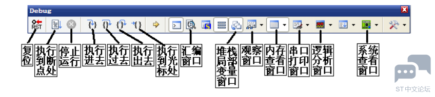

2.3 Debug工具条介绍
: v( f5 p2 ~! z& t) w# r4 |) t$ P+ f
因为我们之前勾选了 Run to main()选项,所以,程序直接就运行到了 main 函数的入口处。另外,此时 MDK 多出了一个工具条,这就是 Debug 工具条,这个工具条在我们仿真的时候是非常有用的,下面简单介绍一下 Debug 工具条相关按钮的功能。& l  _) a$ F7 p4 J+ h
& ~. S& ]6 j) j
) P9 u, z$ Y! y
20200819105104317.png & p& i& b' G3 m& f2 j* H( f
. p2 @, {9 j7 l4 V6 o6 j
复位:其功能等同于硬件上按复位按钮。相当于实现了一次硬复位。按下该按钮之后,代码会重新从头开始执行。
% f0 ?$ n: `! s- y3 o
; z$ V  O7 w) S执行到断点处:该按钮用来快速执行到断点处,有时候你并不需要观看每步是怎么执行的,而是想快速的执行到程序的某个地方看结果,这个按钮就可以实现这样的功能,前提是你在查看的地方设置了断点。1 S9 N* D& c) \& h2 B
. p; k) b5 P( C- C  S
停止运行:此按钮在程序一直执行的时候会变为有效,通过按该按钮,就可以使程序停止下来,进入到单步调试状态。: Y& V2 J6 J8 d8 V) W$ d1 T
" ~- a; Z1 }) v* ~* {& J7 {$ M+ L6 \执行进去:该按钮用来实现执行到某个函数里面去的功能,在没有函数的情况下,是等同于执行过去按钮的。% l1 E: B- B. w* m/ U8 w
* J3 J+ \- _8 z
执行过去:在碰到有函数的地方,通过该按钮就可以单步执行过这个函数,而不进入这个函数单步执行。2 T/ j2 o9 K# n) v8 K: Z4 |
" o. ?4 o$ D7 f: ~5 `; Q执行出去:该按钮是在进入了函数单步调试的时候,有时候你可能不必再执行该函数的剩余部分了,通过该按钮就直接一步执行完函数余下的部分,并跳出函数,回到函数被调用的位置。3 ]. k5 L! V& E1 `+ M9 Z) J
* D- L4 y, a3 X2 V& M
执行到光标处:该按钮可以迅速的使程序运行到光标处,其实是挺像执行到断点处按钮功能,但是两者是有区别的,断点可以有多个,但是光标所在处只有一个。$ [: a# A) V- ~0 {
* l; Y& N% L9 d8 x汇编窗口:通过该按钮,就可以查看汇编代码,这对分析程序很有用。' p6 j. o0 k9 h( R* L7 P" g
/ d4 M6 R! N6 H6 }

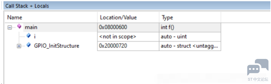

堆栈局部变量窗口:通过该按钮,显示 Call Stack+Locals 窗口,显示当前函数的局部变量及其值,方便查看。
, Z$ o3 n0 S. ]9 @" |. ~
' ^( z2 a' e3 i0 S$ W7 l观察窗口:MDK5 提供 2 个观察窗口(下拉选择),该按钮按下,会弹出一个显示变量的窗口,输入你所想要观察的变量/表达式,即可查看其值,是很常用的一个调试窗口。1 e- C  i( ?) _7 G& K
: T$ y* f, ]8 Y7 K8 S7 f内存查看窗口:MDK5 提供 4 个内存查看窗口(下拉选择),该按钮按下,会弹出一个内存查看窗口,可以在里面输入你要查看的内存地址,然后观察这一片内存的变化情况。是很常用的一个调试窗口" I* Z5 j) d# i0 F! L
9 c/ X4 C: w" E" `' T. @$ Z串口打印窗口:MDK5 提供 4 个串口打印窗口(下拉选择),该按钮按下,会弹出一个类似串口调试助手界面的窗口,用来显示从串口打印出来的内容。
9 l  g0 V( `3 H, L% i& ^/ N) `" m2 l% b* q( ^
逻辑分析窗口:该图标下面有 3 个选项(下拉选择),我们一般用第一个,也就是逻辑分析窗口(Logic Analyzer),点击即可调出该窗口,通过 SETUP 按钮新建一些 IO 口,就可以观察这些 IO 口的电平变化情况,以多种形式显示出来,比较直观。
8 T: S  c) K# E( l2 M+ a9 S: ]! L% k& d. T
系统查看窗口:该按钮可以提供各种外设寄存器的查看窗口(通过下拉选择),选择对应外设,即可调出该外设的相关寄存器表,并显示这些寄存器的值,方便查看设置的是否正确。
0 z  ?3 {. @1 C; N; a6 w% m  i' f
; D1 y0 s0 v6 ?$ iDebug 工具条上的其他几个按钮用的比较少,我们这里就不介绍了。以上介绍的是比较常用的,当然也不是每次都用得着这么多,具体看你程序调试的时候有没有必要观看这些东西,来决定要不要看。) N9 v+ R9 x6 e& O3 e8 O: g
$ x! t/ Z( u1 P, @- f
特别注意:串口打印窗口和逻辑分析窗口仅在软件仿真的时候可用,而 MDK5 对 STM32F4的软件仿真,基本上不支持(故本教程直接没有对软件仿真进行介绍了),所以,基本上这两个窗口用不着。但是对 STM32F1 的软件仿真,MDK5 是支持的,在 F1 开发的时候,可以用到。

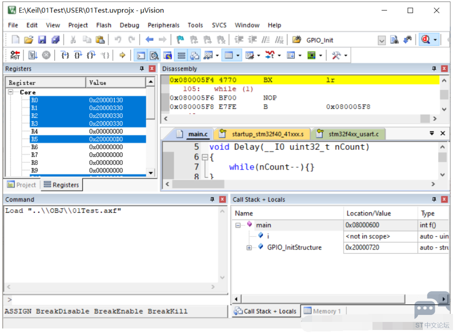

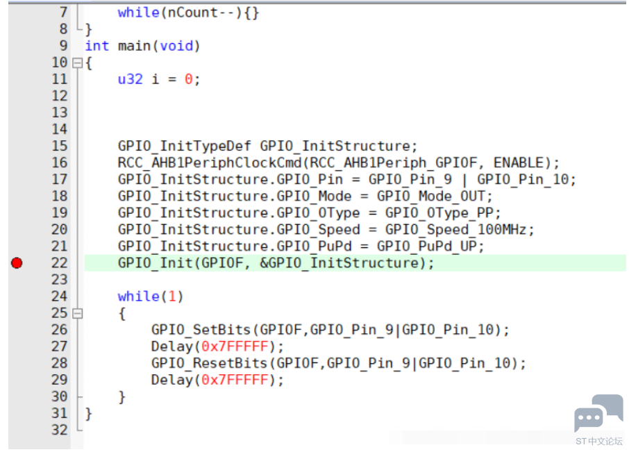

( Y& H/ X% `& T2.4 设置和取消断点
7 W( e# _0 p, P2 Q7 C7 ?
& b8 H- V) k& ?9 y2 Z, m我们把光标放到 test.c 的第22行左侧的灰色区域,然后按下鼠标左键,即可放置一个断点(红色的实心点,也可以通过鼠标右键弹出菜单来加入),再次单击则取消。
! n; S2 E- S) ], d" S5 r: b
, q6 L* m, N" o2 M8 f
4 R; \7 J5 J5 `
1 e/ L2 f+ N  R0 k- o
" S# P, t" y& o! G2.5 点击run执行到断点处7 v, C6 O  f& }2 f# m3 K

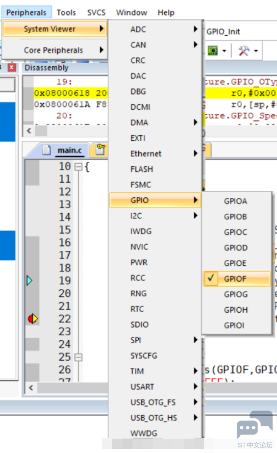

2.6 查看外设信息
5 h1 w. O& o# H) P
( R1 Y! w* E* h, V点击菜单栏的 Peripherals→System Viewer→GPIO→GPIOF。可以看到,有很多外设可以查看,这里我们查看的是GPIOF 的情况。. |/ f, a- n8 g- ?
/ ^' a% q7 C4 r) I* u' W
IHWTPD(IF%V2I376$A)H8BO.png * _* K4 I: n6 [

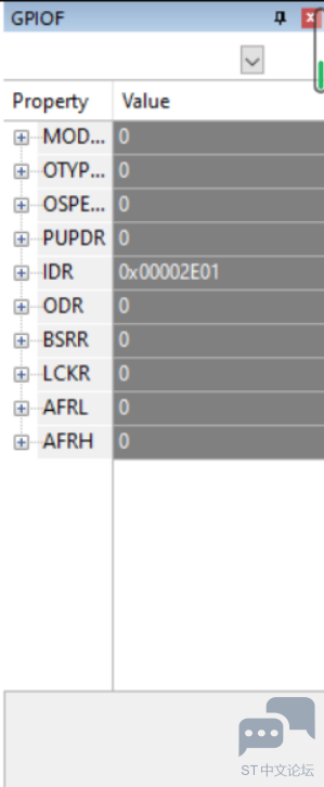

* k, N: o# C1 v+ Z& P& Z单击 GPIOF后会在 IDE 右侧出现一个如图
0 e$ _0 c7 e0 }3 H0 \2 F" o  j3 n, C$ I- |( `) |' h3 ?
+ ]5 V* u1 J3 y4 H0 E: j0 ?1 n: H: A
$ q, d1 D. i! }/ \* e. P2.7 执行完初始化* n4 t" j! b3 y
) Q  m% F8 ]; h/ h. v7 o
; `/ K7 h+ p) i  q9 O9 n: J" W- F$ j) r4 F& X; r2 h: ?& n" h
我们可以查看GPIOF 的各个寄存器设置状态,从而判断我们写的代码是否有问题,只有这里的设置正确了之后,才有可能在硬件上正确的执行。同样这样的方法也可以适用于很多其他外设,这个读者慢慢体会吧!这一方法不论是在排错还是在编写代码的时候,都是非常有用的。# d+ G9 C& V0 E. m$ k* D9 z

2.8 查看栈信息
% O' e2 _3 c8 s! d$ S1 l1 Z$ n
" Y$ W2 L3 @* @6 A+ b, G: B2 z/ L) c3 x/ k, Z* M
1 W0 M3 n9 Z. l2 g
