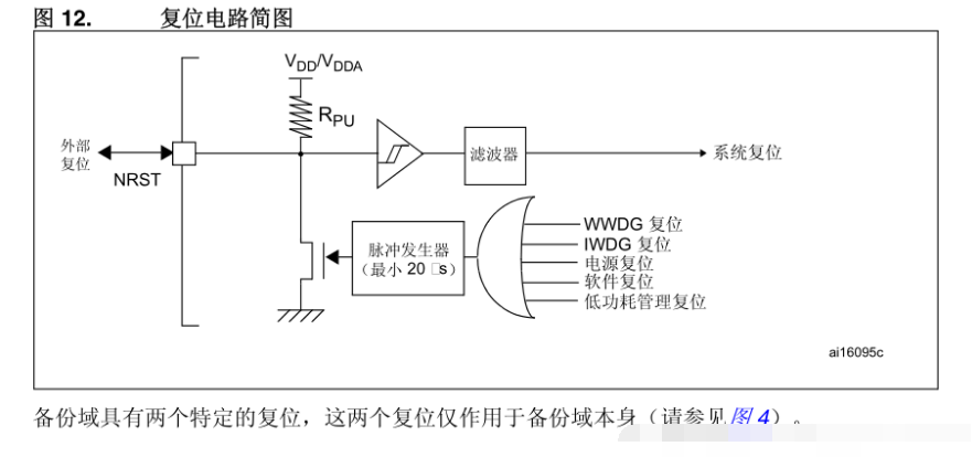

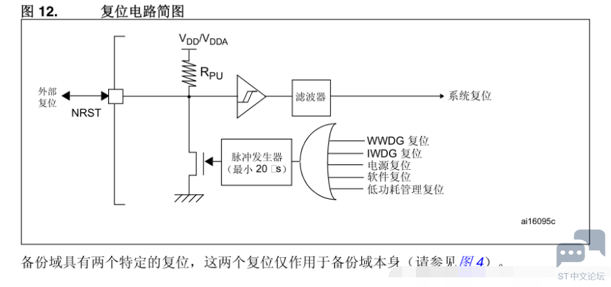

除备份域内的寄存器以外,电源复位会将其它全部寄存器设置为复位值* q9 _" Z6 {& Y& D% S2 M
: @; b5 n( i! S! o+ L. K2 n2 U这些源均作用于 NRST 引脚,该引脚在复位过程中始终保持低电平。RESET 复位入口向量在存储器映射中固定在地址 0x0000_0004 。. N/ J4 c& @0 W+ i. d# J# E  `+ D
) H) K; f" j% t; F  @
芯片内部的复位信号会在 NRST 引脚上输出。脉冲发生器用于保证最短复位脉冲持续时间,可确保每个内部复位源的复位脉冲都至少持续 20 μs。对于外部复位,在 NRST 引脚处于低电平时产生复位脉冲。
