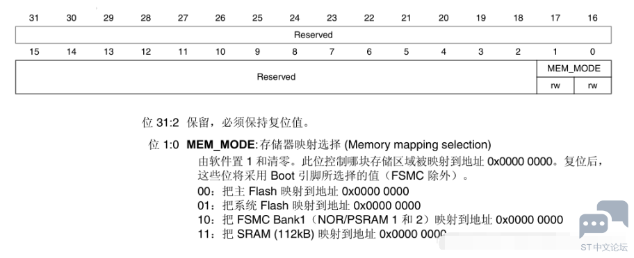

6 y* B: g; w" i1 O7 C/ e3.1 SYSCFG存储器重映射寄存器 (SYSCFG_MEMRMP)
! \/ f5 B& b6 |2 v& w
SYSCFG memory remap register
* A% I- M% H9 b! |) H此寄存器用于对存储器重映射进行配置:
  f+ j. `5 v; h4 d  Z: R● 使用两个位来配置可在地址 0x0000 0000 访问的存储器区域。从而通过软件选择物理重映射,而旁路 BOOT 引脚。* _# {8 n8 h" U
● 这两个位的复位值和复位时 BOOT 引脚的设置相同。当 BOOT 引脚设为 10 [(BOOT1,BOOT0)= (1,0)] 从主 Flash 中自举时,寄存器值为0x00。2 J) b8 n: L+ C2 f& m1 g& |" f
当把 FSMC 重映射到地址 0x0000 0000 时,只有 FSMC 的 Bank1 的前两个区域(NOR/PSRAM 1和 NOR/PSRAM 2)可被重映射到低端地址。在重映射模式下,CPU 可以通过 ICode 总线(而不是 System 总线)访问外部存储器来提高性能。
8 t/ e, q, O& R; I偏移地址:0x00
& v8 T9 Q" u" l0 Y+ c% R9 Q复位值:0x0000 000X(X 和 BOOT 引脚的设置相同)

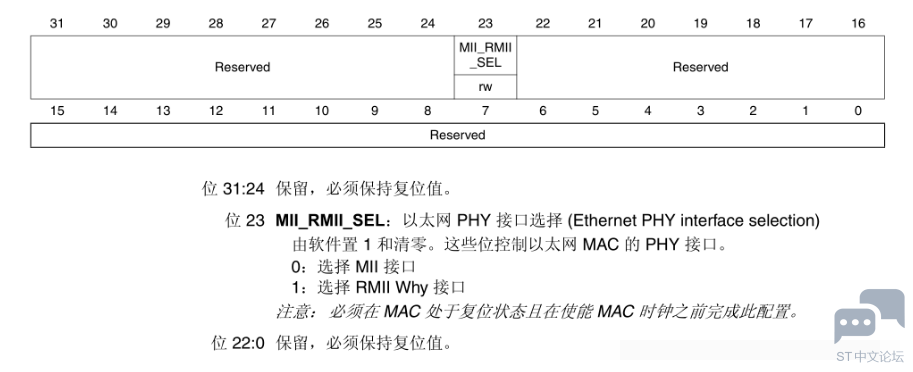

. U( ?( L7 N" F: K* O& \. g9 d3.2 外设模式配置寄存器 (SYSCFG_PMC)( W) x6 m0 N8 i, U# r/ V: e" e
SYSCFG peripheral mode configuration register
* g+ I2 k+ r/ m7 z- v  K偏移地址:0x04) z- b# d# i9 \& B1 Z% q
复位值:0x0000 0000- [7 ]! t9 C4 K) Q9 Q; a% |
9 ?9 ~* j- n3 L. f; h
~$}]K@)GLX%2YS%OD@7DX_6.png 5 L. |9 P' \& O9 j5 p; h& N/ m

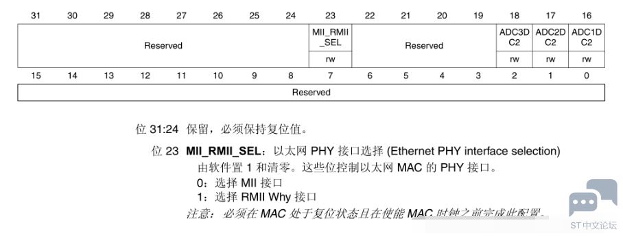

3.3 外设模式配置寄存器(SYSCFG_PMC)
1 y5 l7 x+ S! y4 L- [SYSCFG peripheral mode configuration register
$ j# \! p( g- @8 B$ t* Y) v9 ]偏移地址:0x04
" F: N) d# u$ g/ ^! e. {复位值:0x0000 0000
, H7 o$ o+ x/ D; @+ A: ?* f. i8 t' _7 l! N. }! R
]DYH)E$E}W4I7OVSP(ZVT.png 7 d/ M; ~4 ], S" n2 P8 {) w, s

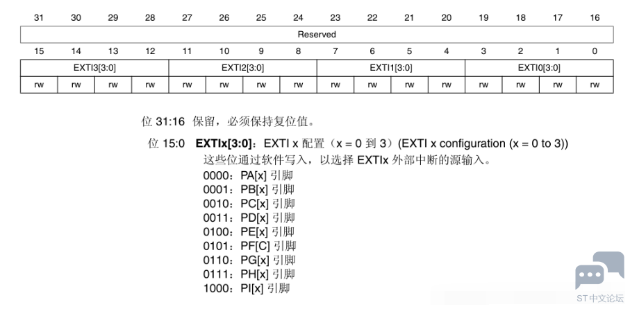

3.4 外部中断配置寄存器1 (SYSCFG_EXTICR1)
  R: |! g1 M: r$ s! C! ESYSCFG external interrupt configuration register 1; B" }1 i4 M  K' ~1 K
偏移地址:0x08& U1 m0 r6 n+ @  N: o$ {! u! T
复位值:0x0000

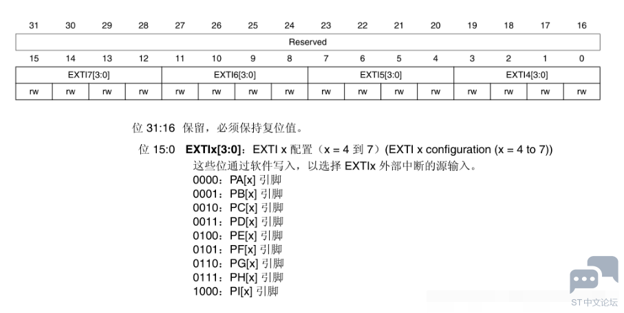

2 Q! e' m+ S$ S) z- K) `, k5 R3.5 外部中断配置寄存器2 (SYSCFG_EXTICR2)& o6 H, j5 ]/ x: T5 [& Q5 I& @
SYSCFG external interrupt configuration register 2
. V! J6 `* }+ s: z0 G. U偏移地址:0x0C
- I# ?! E) u% x. p2 Y复位值:0x0000

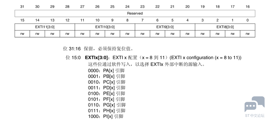

- Z& b; m/ K, g4 U: P! V; G) @3.6 外部中断配置寄存器3 (SYSCFG_EXTICR3)- U; y' y; K! z- }
SYSCFG external interrupt configuration register 3
. j; K8 H3 N8 o, V偏移地址:0x109 N8 {) \* s/ z: s
复位值:0x0000

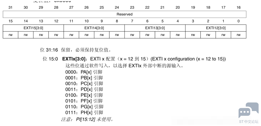

" x& {: X/ I- U: i- v3.7 外部中断配置寄存器4 (SYSCFG_EXTICR4)3 H! |) ~  k* |5 N: p
SYSCFG external interrupt configuration register 4! B4 T" m3 W% d7 m& Y8 _
偏移地址:0x14. c6 X" o8 {& a9 q% u
复位值:0x0000' L3 u: r$ A  E+ }

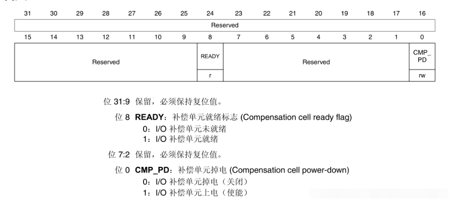

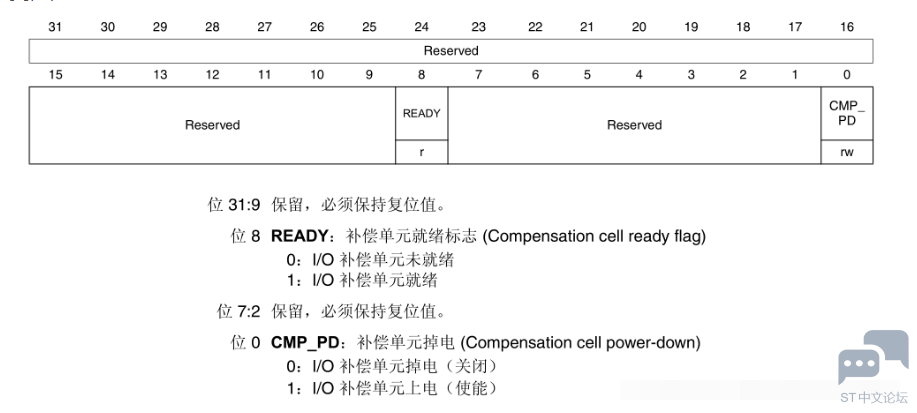

3.8 补偿单元控制寄存器(SYSCFG_CMPCR)6 l: J1 v) x) w8 g
Compensation cell control register
7 e; b+ ]* p0 `; W# M- [1 V偏移地址:0x20
4 q' J  _; p# f4 d. {复位值:0x0000 0000; v/ Y3 m+ ~% ^8 L! [
Y(X3LJ6L`AW)3C1GJJFS1SG.png 3 o% V8 _' V, U6 V& ?/ t
