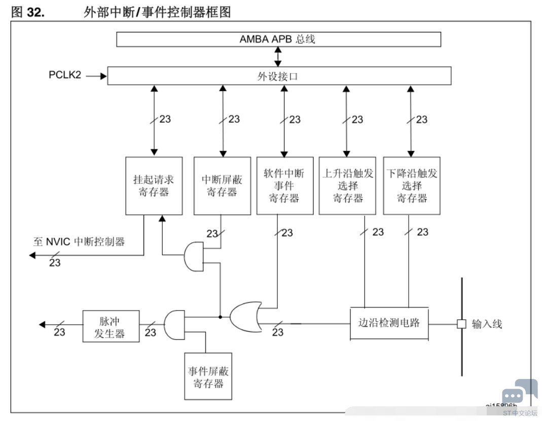

- U3 [4 {& H) K  F% U; yEXTI框图
9 z5 X' t$ p8 a: n* A2 V$ W* c5 u
$ N0 i5 x, b1 C+ |; Z$ t/ \8 l" d" u+ x9 f- I: ~% p/ G7 A- k' a

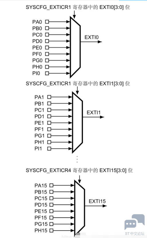

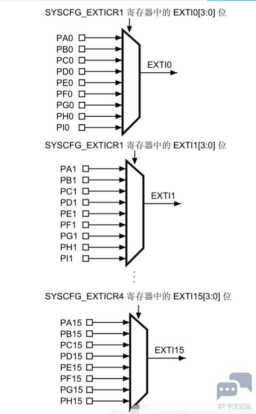

外部中断/ 事件线映射6 v3 e2 R$ G# u; N( s, s
多达 140 个 GPIO(STM32F405xx/07xx 和 STM32F415xx/17xx)通过以下方式连接到 16 个外部中断/事件线:. t" q; O8 U# |! D$ Q, J/ s
5 w, H* Q" H$ P8 W/ g+ s" j/ h

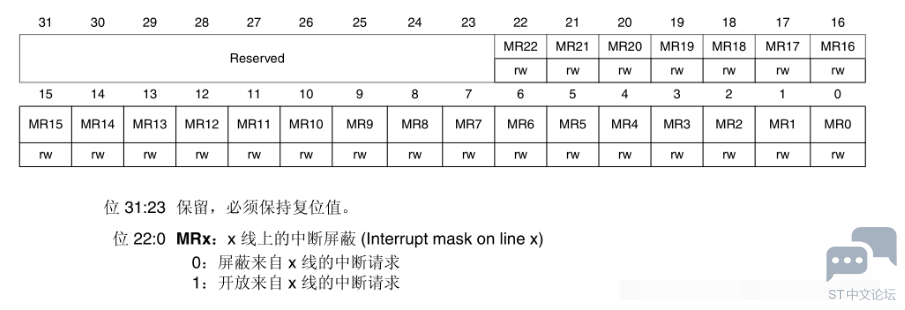

2 E6 Y" F8 M" I( a3.1 中断屏蔽寄存器 (EXTI_IMR)
( [; d# p; r% ^8 m1 m4 R1 r7 T5 ]: h
Interrupt mask register" C7 k, j" g3 C: K# N
偏移地址:0x002 }+ I! E% d9 j2 \# }2 l$ e, T
复位值:0x0000 0000; T3 W8 Z. A7 l' Z6 ~1 ^$ W6 G
5 b' N1 f: S* \
`G)FH~5_SBYW9QRT5]M0CH0.png / Q9 @+ W4 D8 o& k$ K( B6 s5 ?

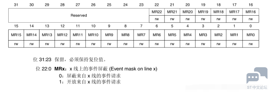

3 ~  U  _9 Z  ?7 F3.2 事件屏蔽寄存器 (EXTI_EMR)
3 Y! T2 A5 P$ C! i8 X, S* r! iEvent mask register0 `, k! ^2 m. s+ N' k( v
偏移地址:0x04- V3 T0 ~; X" [0 k
复位值:0x0000 0000
( w9 Z1 H6 M; t+ ~& d! ]1 U/ H$ D# J) M4 p! \$ T4 t
3LLJJ[Q0S[KI$CV584NORWW.png " t8 n1 Q4 B) ]( X" n: ^7 ]

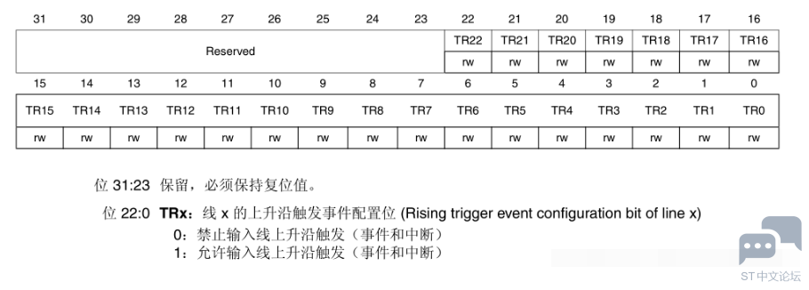

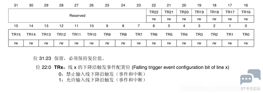

3.3 上升沿触发选择寄存器 (EXTI_RTSR)
2 j- U% T9 x, R$ R* ERising trigger selection register* ]9 I4 W1 p' k& L' `/ z
偏移地址:0x08
7 Y3 Y( Y: `9 t: P5 D2 Q复位值:0x0000 0000  N- R  B* }# A5 E
0 y7 \7 b7 l9 [" ?2 a, W+ K
1 i* @4 j, R  I8 N. `8 s
  _" k7 S/ ^0 t* v
3.5 下降沿触发选择寄存器 (EXTI_FTSR)
/ g4 g) M* G( d7 }" y4 K( {Falling trigger selection register' |( j1 `9 E" F/ f7 f
偏移地址:0x0C0 F) [; v/ Z* Y, T2 L! B
复位值:0x0000 0000
& j1 F, S& f+ J/ w/ m
! \4 I. a& x9 x7 n  \' z' R, t

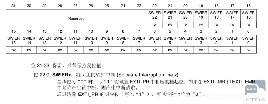

6 `0 C4 ]! S1 r+ j' ]* g( p3.6 软件中断事件寄存器 (EXTI_SWIER)
& ?. j/ u7 u7 z: ]! I, aSoftware interrupt event register
* _! j& T, |" ^- e+ |' \偏移地址:0x10. Y1 b3 A$ z( H5 j! ]; g
复位值:0x0000 0000
  s7 T7 T/ U8 r# [

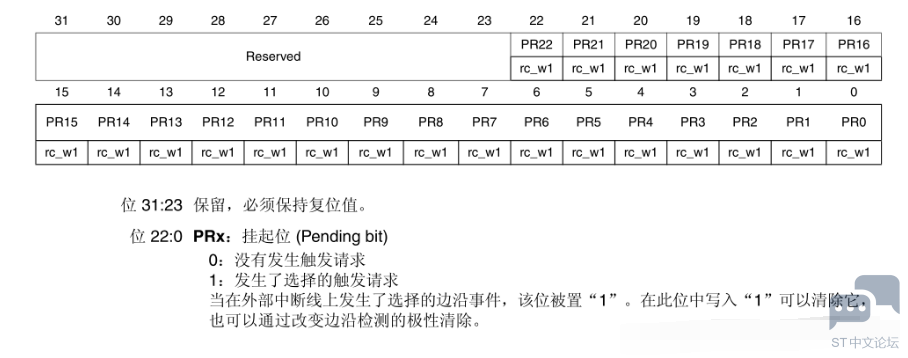

! N8 {3 s- r) N  r7 r! N0 u/ \3.7 挂起寄存器 (EXTI_PR)
# A( [3 r! b5 YPending register
. b. N6 Z/ ]2 x0 `偏移地址:0x14
+ }1 \1 o9 u0 [$ l% e0 t3 R/ Z复位值:未定义" \0 T, @) x0 S6 ~

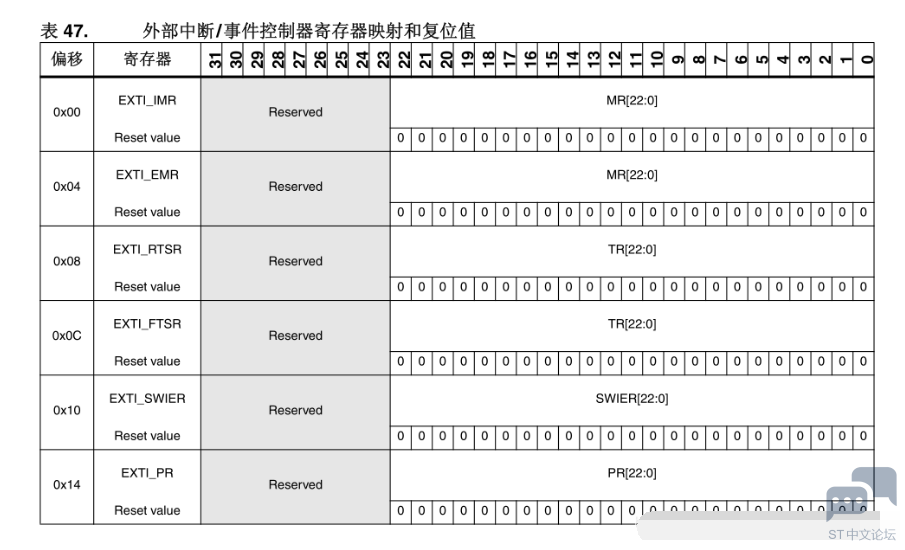

' J8 p6 p6 s  c5 |4 }4 E04. EXTI寄存器映射; c: A6 O% U7 G
# F6 [: Q: b4 b. F# J0 n; X0 X/ C! Y& n" E+ y) p; ^, a2 c: k
3 Q9 q' T! I4 B* Q2 y% g
9 J. ]8 `8 b( |9 l3 h2 |7 U% {
3 d, N2 L% o* E- i" {  `" i4 ?. V% j' k8 i" \
  f- a5 j- U4 g2 k& D
7 ~/ I3 W1 [8 S+ }
3 t9 i5 U& o3 C& R  o$ z5 ]
