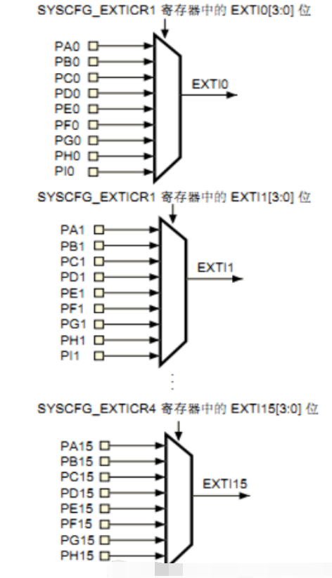

& Q! @6 T' r% j) N6 X* B; c; ^从上面可以看出,STM32F4 供 IO 口使用的中断线只有 16 个,但是 STM32F4 的 IO 口却远远不止 16 个,那么 STM32F4 是怎么把 16 个中断线和 IO 口一一对应起来的呢?于是 STM32就这样设计,GPIO 的管教 GPIOx.0~GPIOx.15(x=A,B,C,D,E,F,G,H,I)分别对应中断线 0~15。这样每个中断线对应了最多 9 个 IO 口,以线 0 为例:它对应了 GPIOA.0、GPIOB.0、GPIOC.0、GPIOD.0、GPIOE.0、GPIOF.0、GPIOG.0,GPIOH.0,GPIOI.0。而中断线每次只能连接到 1 个 IO口上,这样就需要通过配置来决定对应的中断线配置到哪个 GPIO 上了。下面我们看看 GPIO跟中断线的映射关系图:
* H* M, Q) y1 x6 Z; a( S' E9 d: Z0 ^' k6 d, k: Z* N% q& J, X

2.2 开启 SYSCFG 时钟,设置 IO 口与中断线的映射关系6 c' ~" j4 D% ~) E1 F' z9 `
" C# y9 v. `0 r- ~; @5 t( c2 o/ t
只要我们使用到外部中断,就必须打开 SYSCFG 时钟。) M+ {' n' A* s$ h3 U
# \, M6 ?5 P; A4 O" \3 L) N7 C9 o* K
  1. RCC_APB2PeriphClockCmd(RCC_APB2Periph_SYSCFG, ENABLE);//使能 SYSCFG 时钟
* ?1 z+ A7 ?1 d& }0 s; m6 o
配置 GPIO 与中断线的映射关系。在库函数中,配置 GPIO 与中断线的映射关系的函数 SYSCFG_EXTILineConfig ()来实现的:
8 @: [8 t- G8 v$ {6 ^" J3 S1 V) l3 ]5 Y* ]* R. T/ V/ E# ^3 @
  1. void SYSCFG_EXTILineConfig(uint8_t EXTI_PortSourceGPIOx, uint8_t EXTI_PinSourcex);
, z2 K8 V4 Q' U* K: ^# Y, `该函数将 GPIO 端口与中断线映射起来,程序示例:5 D( d6 |7 P' _. @0 I9 z
9 }0 t: m: P! O! u
  1. SYSCFG_EXTILineConfig(EXTI_PortSourceGPIOA, EXTI_PinSource0);

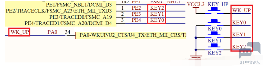

04. 硬件设计$ Y. |6 }4 R/ T+ m" K
探索者 STM32F4 开发板上载有的 4 个按钮(KEY_UP、KEY0、KEY1 和 KEY2),来控制板上的 2 个 LED(DS0 和 DS1)和蜂鸣器,其中 KEY_UP 控制蜂鸣器,按一次叫,再按一次停;KEY0 控制 DS0,按一次亮,再按一次灭;KEY1 控制 DS1,
6 D! D1 {2 y) w( ~2 g  O效果同 KEY2;KEY2 则同时控制 DS0 和 DS1,按一次,它们的状态就翻转一次。, \0 ?. f" o. u% H) J) t8 B

  15.          //按键初始化5 \$ e. e1 n; a  F9 b& S5 p# A
  16.          KEY_Init();0 o  h# u5 {7 C
  17.          # V+ L  I9 C* V  Y3 a0 T6 Y
  18.          //初始化SYSCFG时钟1 Q6 s! H0 h9 s
  19.          RCC_APB2PeriphClockCmd(RCC_APB2Periph_SYSCFG, ENABLE);
    8 {& G5 Y  c# u: u! J
  20.
    1 `6 M( G# `  t
  21.          //KEY0 --> PE4! }" G" K% N( ^7 e+ K
  22.          SYSCFG_EXTILineConfig(EXTI_PortSourceGPIOE, EXTI_PinSource4);
    ) w" o2 q# e  J+ ^0 o3 P/ K
  23.
    0 K# R% |3 t& n% W7 p
  24.          //KEY1 --> PE32 C% H+ N, p& @0 j/ u, k* [0 t
  25.          SYSCFG_EXTILineConfig(EXTI_PortSourceGPIOE, EXTI_PinSource3);
    ' ], R" \8 Y. [+ Z. X. x
  26.
    * ~% Q8 ?, ^+ H! `& y  f5 |7 q  L4 ]
  27.          //KEY1 --> PE2
    3 l$ S3 q: c) y/ t- Z
  28.          SYSCFG_EXTILineConfig(EXTI_PortSourceGPIOE, EXTI_PinSource2);3 I9 i' M' O& H. p7 C' j0 B' R/ M! d
  29.          1 [0 r/ c6 F& O
  30.          //KEY_UP --> PA05 D# g7 d0 m% j8 r9 T
  31.          SYSCFG_EXTILineConfig(EXTI_PortSourceGPIOA, EXTI_PinSource0);
