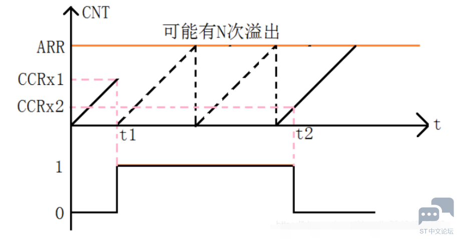

输入捕获模式可以用来测量脉冲宽度或者测量频率。我们以测量脉宽为例,用一个简图来说明输入捕获的原理。
' n0 ]& m7 i, q) J! `- @! p, j+ p+ w$ K
如图所示,就是输入捕获测量高电平脉宽的原理,假定定时器工作在向上计数模式,图中 t1~t2 时间,就是我们需要测量的高电平时间。测量方法如下:首先设置定时器通道 x 为上升沿捕获,这样,t1 时刻,就会捕获到当前的 CNT 值,然后立即清零 CNT,并设置通道 x为下降沿捕获,这样到 t2 时刻,又会发生捕获事件,得到此时的 CNT 值,记为 CCRx2。这样,根据定时器的计数频率,我们就可以算出t1~t2 的时间,从而得到高电平脉宽。0 L/ j2 r7 c8 y6 d* n4 q& y
2 l2 m' F8 K* T. R在 t1~t2 之间,可能产生 N 次定时器溢出,这就要求我们对定时器溢出,做处理,防止高电平太长,导致数据不准确。如图15.1.1所示,t1~t2之间,CNT计数的次数等于:N*ARR+CCRx2,有了这个计数次数,再乘以 CNT 的计数周期,即可得到 t2-t1 的时间长度,即高电平持续时间。
5 e5 c- Y4 c& T$ \" e

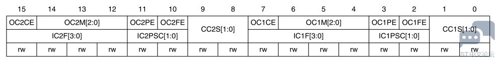

TIMx 捕获/ 比较模式寄存器 1 (TIMx_CCMR1)* s7 w6 A; g5 _6 N5 E% K% \! L2 Y
/ N! O' @/ z4 ~* p! e2 i2 q3 X$ }* x
TIMx capture/compare mode register 1
# G" d7 r3 P# g# e: q. d' d( H偏移地址:0x18
: ^3 n! s# {0 h! e5 G复位值:0x0000
, U) A- h4 e3 K
' y7 `3 H8 |# E, t, r( x* s这些通道可用于输入(捕获模式)或输出(比较模式)模式。通道方向通过配置相应的 CCxS位进行定义。此寄存器的所有其它位在输入模式和输出模式下的功能均不同。对于任一给定位,OCxx 用于说明通道配置为输出时该位对应的功能,ICxx 则用于说明通道配置为输入时该位对应的功能。因此,必须注意同一个位在输入阶段和输出阶段具有不同的含义。5 p! x( Y/ P  }3 N- J
9 Y) X0 A! j% R; U1 P# p
20200902174241719.png 3 ^+ j9 M* v* X+ ^: l: A
+ P; q2 q& T% g6 _3 a

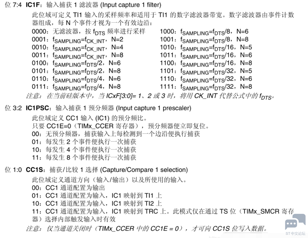

这里我们用到的是 TIM5 的捕获/比较通道 1,我们重点介绍 TIMx_CCMR1 的[7:0]位(其高 8 位配置类似)
2 ~% v6 f- ^- _8 p5 |+ o' C% g. {
/ d2 n/ j4 J1 X/ P, W5 K+ k JI]TLCSV}2SZ(PU%H4B0.png 6 r3 v: D$ y9 u+ u( ?/ h' y

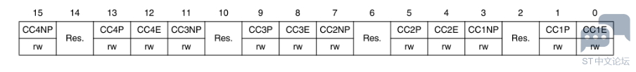

% H2 W4 P3 Z- [! u5 R4 h9 f, h' OTIMx 捕获/ 比较使能寄存器 (TIMx_CCER)2 U8 |  ?3 t0 b* ^
9 v0 w' K: |' Y& y' m0 NTIMx capture/compare enable register$ T( J* L& o" L! l8 X
偏移地址:0x20
' Z9 c+ q* q: L! R) K: c复位值:0x0000
* a& y: \0 G( X# P% u; v% ?
! [" i+ t( U; A  r# X5 V/ O 8AKU8%A}P4}E67V9GL%K2AS.png
0 ^% `7 ?2 W! [9 d/ L4 P3 P- W2 j3 r+ `! v( }
我们要用到这个寄存器的最低 2 位,CC1E 和 CC1P 位。% T) }/ |6 w, z. c* _' j( \
2 ^. y) z: n) `3 w$ ]( J: L0 `
位 1 CC1P: 捕获 / 比较 1 输出极性 (Capture/Compare 1 output Polarity) 。
$ t, Z9 F2 h. r* tCC1 通道配置为输出:
( M# m- \0 M% A: h6 k0:OC1 高电平有效% o' {9 J$ i1 H
1:OC1 低电平有效
9 W: P- ?! T  v% [# j4 @. pCC1 通道配置为输入:, R8 s  {9 y. l
CC1NP/CC1P 位可针对触发或捕获操作选择 TI1FP1 和 TI2FP1 的极性。+ C: l5 Z- a$ f' ^/ a% A
00:非反相/上升沿触发
8 b0 C+ }) Q; w  o. ]电路对 TIxFP1 上升沿敏感 (在复位模式、外部时钟模式或触发模式下执行捕获或触发操作), TIxFP1 未反相 (在门控模式或编码器模式下执行触发操作)。/ m1 k+ E% |+ p% D' R+ ^
01:反相/下降沿触发
( M) d- f4 L) t' w; ^3 D" r6 g, K% B1 i电路对 TIxFP1 下降沿敏感 (在复位模式、外部时钟模式或触发模式下执行捕获或触发操作), TIxFP1 反相 (在门控模式或编码器模式下执行触发操作)。
0 }( n, }- ~3 ]; L0 d4 P# @4 B0 G10:保留,不使用此配置。
/ z( C  [% }6 J. n, g7 g11:非反相/上升沿和下降沿均触发: {# g' k3 B3 ]) a- x( d4 @) `) N
电路对 TIxFP1 上升沿和下降沿都敏感(在复位模式、外部时钟模式或触发模式下执行捕获或触发操作),TIxFP1 未反相(在门控模式下执行触发操作)。编码器模式下不得使用此配置。

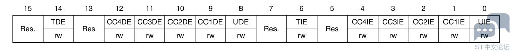

TIMx DMA/ 中断使能寄存器 (TIMx_DIER)1 i4 ^$ D' T3 v* k
6 w8 z% D( I* t
TIMx DMA/Interrupt enable register. F) J  G4 V* m; f1 L# u; B; K
偏移地址:0x0C( s  X! h) f" j2 A2 U' G4 q
复位值:0x0000
; n  q  I: @* {6 T- `
, `1 q+ P. Y: n, i
8 a. B7 o  t+ _# p5 @5 P+ l7 N& a" z& \6 k) n+ b; k
我们需要用到中断来处理捕获数据,所以必须开启通道 1 的捕获比较中断,即 CC1IE 设置为 1。& Z* k0 O* q, P, y2 _5 @2 d# P

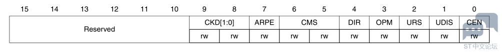

TIMx 控制寄存器 1 (TIMx_CR1)  g. t4 k2 o3 e. W9 Z7 z2 B
0 x) H9 o) M; m* [+ y( E8 mTIMx control register 1
6 U7 X$ S, E, \偏移地址:0x00; N+ {0 y' S2 P5 ?+ o( U
复位值:0x0000
( Q; G) h& c" F% n# |7 F* k9 G
- ?8 d. f$ P7 B7 O! M 20200902174320166.png 4 q% ^! ~# T2 r8 t3 M9 N
7 e: O* p7 t, v1 a: a控制寄存器:TIMx_CR1,我们只用到了它的最低位,也就是用来使能定时器的。1 W6 m* N0 N: {. F4 U; B5 r3 y5 d; J

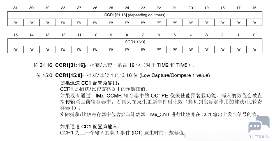

TIMx 捕获/ 比较寄存器 1 (TIMx_CCR1)# U; B- F; ?$ L9 f7 P" i
8 l4 n" f: y; w- H4 nTIMx capture/compare register 17 o. s/ y- Z4 X8 {, I! K1 J
偏移地址:0x34- H- l' _" R1 P3 [
复位值:0x0000 0000* Y4 d5 b1 W2 M" ]$ ]' B; W5 k% [
* t9 W. v" j2 R: x% W) w
* W- n. z" L) x# W- |TIMx_CCR1,该寄存器用来存储捕获发生时,TIMx_CNT的值,我们从 TIMx_CCR1 就可以读出通道 1 捕获发生时刻的 TIMx_CNT 值,通过两次捕获(一次上升沿捕获,一次下降沿捕获)的差值,就可以计算出高电平脉冲的宽度(注意,对于脉宽太长的情况,还要计算定时器溢出的次数)。

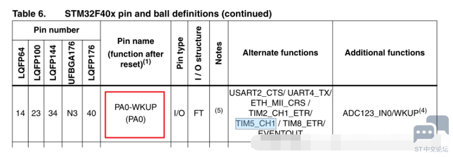

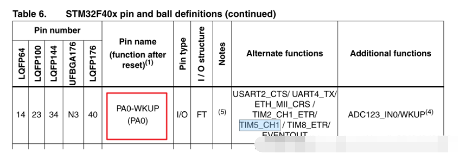

这里我们使用的是定时器 5 的通道 1,所以我们从 STM32F4 对应的数据手册可以查看到对应的 IO 口为 PA0:
- l! M# \) w* N) \, @* ?: u# O) K6 J  _, ]1 x! C" n

TIM5_CCMR1 寄存器控制着输入捕获 1 和 2 的模式,包括映射关系,滤波和分频等。这里我们需要设置通道 1 为输入模式,且 IC1 映射到 TI1(通道 1)上面,并且不使用滤波(提高响应速度)器。库函数是通过 TIM_ICInit 函数来初始化输入比较参数的:$ R& z8 b2 c' }
( `' P# v1 O( R; P
  1. void TIM_ICInit(TIM_TypeDef* TIMx, TIM_ICInitTypeDef* TIM_ICInitStruct)
' [6 S" j( ?) c* @! i; _3 f我们来看看参数设置结构体 TIM_ICInitTypeDef 的定义:. |6 ?% |" E1 K- x6 D! r) d" y
/ `, R. c$ J( n" O
  1. typedef struct
    , p/ c0 J( M1 R" J
    9 K1 `9 [; a4 u5 M! R7 R3 ^# i" f. ^
  3.     uint16_t TIM_Channel; //通道
    ! a0 ]' |2 P+ s9 N8 d9 X
  4.     uint16_t TIM_ICPolarity; //捕获极性6 `' ]7 A" t( [0 R# i
  5.     uint16_t TIM_ICSelection;//映射  B& M& ~  f  M9 ^0 J  V
  6.     uint16_t TIM_ICPrescaler;//分频系数
    7 F/ H& u$ K1 f( }
  7.     uint16_t TIM_ICFilter; //滤波器长度
    ( r& ~- h, B( t, k) S) u
  8. } TIM_ICInitTypeDef;
  \8 F+ m- E, \% `- l% F
参数 TIM_Channel 很好理解,用来设置通道。我们设置为通道 1,为 TIM_Channel_1。
0 }6 t# i/ @. _! O4 B参 数 TIM_ICPolarit 是 用 来 设 置 输 入 信 号 的 有 效 捕 获 极 性 , 这 里 我 们 设 置 为TIM_ICPolarity_Rising,上升沿捕获。同时库函数还提供了单独设置通道 1 捕获极性的函数为:
  1. TIM_OC1PolarityConfig(TIM5,TIM_ICPolarity_Falling);
- K0 [) u; _$ N, m4 h参数 TIM_ICSelection 是用来设置映射关系,我们配置 IC1 直接映射在 TI1 上,选择TIM_ICSelection_DirectTI。: r4 z* ^6 B' j8 V6 H$ r
参 数 TIM_ICPrescaler 用 来 设 置 输 入 捕 获 分 频 系 数 , 我 们 这 里 不 分 频 , 所 以 选 中TIM_ICPSC_DIV1,还有 2,4,8 分频可选。
8 S3 i6 t  c! a) g4 l6 M3 `参数 TIM_ICFilter 设置滤波器长度,这里我们不使用滤波器,所以设置为 0。
; l4 v, z3 |: r% q9 }4 R: G1 n  \
  1. TIM5_ICInitStructure.TIM_Channel = TIM_Channel_1; //选择输入端 IC1 映射到 TI1 上
    / j3 Z" x; [; ~0 p! p" I
  2. TIM5_ICInitStructure.TIM_ICPolarity = TIM_ICPolarity_Rising; //上升沿捕获: H- }& X/ ]5 o  S
  3. TIM5_ICInitStructure.TIM_ICSelection = TIM_ICSelection_DirectTI; //映射到 TI1 上$ [: E  R. p1 M
  4. TIM5_ICInitStructure.TIM_ICPrescaler = TIM_ICPSC_DIV1;  //配置输入分频,不分频
    - w6 z# z9 N8 Y  h
  5. TIM5_ICInitStructure.TIM_ICFilter = 0x00;//IC1F=0000 配置输入滤波器 不滤波0 ], O- ]- ]! I( G7 f! P3 w- ]; V6 B
  6. TIM_ICInit(TIM5, &TIM5_ICInitStructure);
