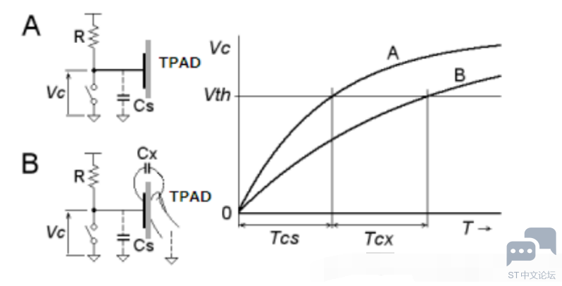

01. 电容触摸按键简介0 b5 \# v) ^7 i4 P7 f
触摸按键相对于传统的机械按键有寿命长、占用空间少、易于操作等诸多优点。大家看看如今的手机,触摸屏、触摸按键大行其道,而传统的机械按键,正在逐步从手机上面消失。接下来给大家介绍一种简单的触摸按键:电容式触摸按键。2 i! Y! o. f5 u# v4 _
9 ?% T; G* o/ R2 {5 i1 z& q6 M
利用探索者 STM32F4 开发板上的触摸按键(TPAD)来实现对 DS1 的亮灭控制。这里 TPAD 其实就是探索者 STM32F4 开发板上的一小块覆铜区域,实现原理如图所示:4 ~5 A( m. t! P# q# {2 s1 h
! O9 b% `& [* \7 A) {
, j" E/ n. }# l( V- q- r# Q- q5 b2 R6 k8 z0 V
我们使用的是检测电容充放电时间的方法来判断是否有触摸,图中 R 是外接的电容充电电阻,Cs 是没有触摸按下时 TPAD 与 PCB 之间的杂散电容。而 Cx 则是有手指按下的时候,手指与 TPAD 之间形成的电容。图中的开关是电容放电开关(由实际使用时,由 STM32F4 的IO 代替)。; M' r9 T0 c* @5 H2 G' `7 C& \& d
8 T% S# A% o# b% i4 b
先用开关将 Cs(或 Cs+Cx)上的电放尽,然后断开开关,让 R 给 Cs(或 Cs+Cx)充电,当没有手指触摸的时候,Cs 的充电曲线如图中的 A 曲线。而当有手指触摸的时候,手指和 TPAD之间引入了新的电容 Cx,此时 Cs+Cx 的充电曲线如图中的 B 曲线。从上图可以看出,A、B两种情况下,Vc 达到 Vth 的时间分别为 Tcs 和 Tcs+Tcx。
2 n) b" V5 G7 ?; c3 f$ t6 U0 F! w6 [3 J5 |) n. Q
其中,除了 Cs 和 Cx 我们需要计算,其他都是已知的,根据电容充放电公式:1 J9 P7 \& v7 `5 E# L* [5 ?
$ k1 D; j4 a/ r; \0 T2 a4 H/ O+ E  ^* J
Vc=V0(1-e^(-t/RC))*
% C1 k4 g* c3 F" G7 n0 W! _; I; q% \, p. V7 M
其中 Vc 为电容电压,V0 为充电电压,R 为充电电阻,C 为电容容值,e 为自然底数,t 为充电时间。根据这个公式,我们就可以计算出 Cs 和 Cx。利用这个公式,我们还可以把探索者开发板作为一个简单的电容计,直接可以测电容容量了。2 O( V. ~. ?: N: u6 A4 _
6 q0 K) R6 i& x* j  ^  l) m
我们只要能够区分 Tcs 和 Tcs+Tcx,就已经可以实现触摸检测了,当充电时间在 Tcs 附近,就可以认为没有触摸,而当充电时间大于 Tcs+Tx 时,就认为有触摸按下(Tx为检测阀值)。
  ^0 o; H! k1 K( c" e' `9 h5 @( U$ s7 \- m+ n* L3 l2 D4 S+ K
我们使用 PA5(TIM2_CH1)来检测 TPAD 是否有触摸,在每次检测之前,我们先配置PA5 为推挽输出,将电容 Cs(或 Cs+Cx)放电,然后配置 PA5 为浮空输入,利用外部上拉电阻给电容 Cs(Cs+Cx)充电,同时开启 TIM2_CH1 的输入捕获,检测上升沿,当检测到上升沿的时候,就认为电容充电完成了,完成一次捕获检测。4 a" d3 C3 d. b
' W1 J  N. S" c1 }1 e  M( F6 \在 MCU 每次复位重启的时候,我们执行一次捕获检测(可以认为没触摸),记录此时的值,记为 tpad_default_val,作为判断的依据。在后续的捕获检测,我们就通过与 tpad_default_val 的对比,来判断是不是有触摸发生。6 S) T6 n% r* I: [2 w, n$ p3 T
/ O& ]  ?) J# ?) ]- ?% w

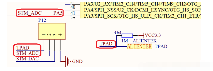

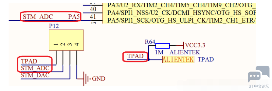

02. 硬件设计
- _' v# U9 _5 h. X用到的硬件资源有:
7 ^7 V* ?) P1 K8 P7 y# @! g; i; m1) 指示灯 DS0 和 DS1
8 t) R* C( ?9 o0 l2) 定时器 TIM2
$ Q# C+ @- ], ]- F  z3) 触摸按键 TPAD
" Q3 I- `7 A' h3 ~" m1 m7 N3 z. Q' D5 _" _$ q* Z4 `
需要通过 TIM2_CH1(PA5)采集 TPAD 的信号,所以需要用跳线帽短接多功能端口(P12)的 TPAD 和 ADC,以实现 TPAD 连接到PA5。如图所示:
8 a- R9 B, }# n- i+ `
