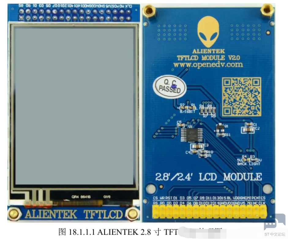

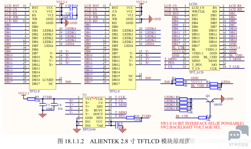

我们以 2.8 寸的 ALIENTEK TFTLCD 模块为例介绍,该模块支持 65K 色显示,显示分辨率为 320×240,接口为16位的 80并口,自带触摸屏。3 |* f6 B  y) i4 O7 s3 ^7 h  X9 Z
4 l% D4 y4 f* y! C5 j3 `' q% f L0L01FU~NM3_T{RON7R{~FL.png & F' I* Z2 ?5 ?& \4 |5 g, e! s" {
9 w8 y$ h7 V2 ^4 `, P+ }
模块原理图( w/ O% r2 W2 k$ ^4 x$ w

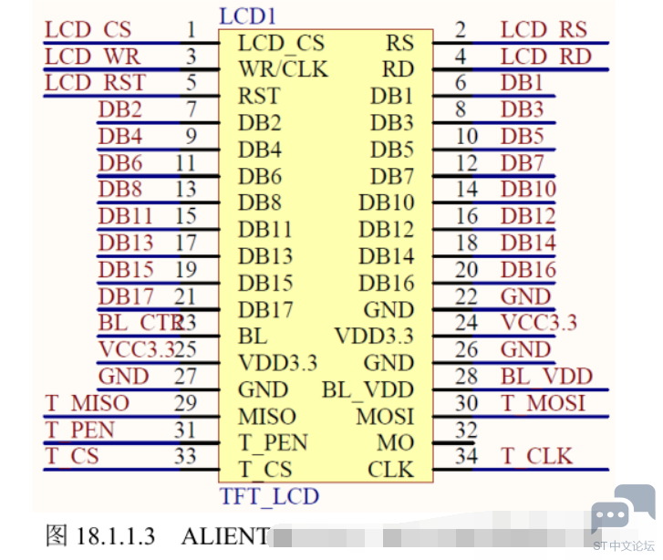

/ D3 b1 R" Z! D8 X7 F' N: F1 y03. TFTLCD接口描述( }. r# p: y+ U. X' \7 S5 d
TFTLCD 模块采用 2*17 的 2.54 公排针与外部连接,接口定义如图所示:7 F3 t0 V( d/ b! W# u. L
" k  g: P; Y8 q; {/ r: ]: z2 W %O{6LR4E%$EU1M2~~K~3OXE.png . P! }3 X5 t% N- t; h; v  @
6 r8 l8 A+ b; {. {: w; ?# `) bALIENTEK TFTLCD 模块采用 16 位的并方式与外部连接,之所以不采用 8 位的方式,是因为彩屏的数据量比较大,尤其在显示图片的时候,如果用 8 位数据线,就会比 16 位方式慢一倍以上,我们当然希望速度越快越好,所以我们选择 16 位的接口。6 \' t" r7 S  Z5 ?6 b
7 s$ h5 [0 X; T( B4 h- t: m
该模块的 80 并口有如下一些信号线:( Z2 h( m" L% d+ Y, P# Z/ V
7 `4 h6 e/ O/ e" K# ^
CS:TFTLCD 片选信号。6 k9 {0 l1 f' [. ]. E
; t8 h( e* S. B: S* M& S
WR:向 TFTLCD 写入数据。
" f/ W8 u$ y% f+ p* \
8 t2 Y- s1 K6 r9 HRD:从 TFTLCD 读取数据。
) i+ b& q9 o' p+ o; b- E9 Q8 W+ H) H3 }% W
D[15:0]:16 位双向数据线。6 K1 S' `) G. p5 g9 a9 K$ B; S
4 ?: b4 I& E6 X" |7 C- Z
RST:硬复位 TFTLCD。7 |9 f# M1 s& s* y8 \7 ~
/ k, `, b, C2 ?& O
RS:命令/数据标志(0,读写命令;1,读写数据)。1 y# E! Q9 P* I% s: i$ g

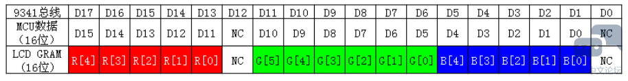

ILI9341 液晶控制器自带显存,其显存总大小为 172800(24032018/8),即 18 位模式(26万色)下的显存量。在 16 位模式下,ILI9341 采用 RGB565 格式存储颜色数据,此时 ILI9341的 18 位数据线与 MCU 的 16 位数据线以及 LCD GRAM 的对应关系如图所示:
/ W- @- [: o  r5 s/ k3 G; \$ L) E  m% j1 u% f9 w4 W
7 {/ W0 {0 I; a+ L3 \/ v! E  a
( Q% @* {3 O2 Z( |从图中可以看出,ILI9341 在 16 位模式下面,数据线有用的是:D17~D13 和 D11~D1,D0和 D12 没有用到,实际上在我们 LCD 模块里面,ILI9341 的 D0 和 D12 压根就没有引出来,这样,ILI9341 的 D17~D13 和 D11~D1 对应 MCU 的 D15~D0。- r& Q% I; |) g
; R1 e; m& D4 |9 G, O* y+ t" B, S  `
这样 MCU 的 16 位数据,最低 5 位代表蓝色,中间 6 位为绿色,最高 5 位为红色。数值越大,表示该颜色越深。另外,特别注意 ILI9341 所有的指令都是 8 位的(高 8 位无效),且参数除了读写 GRAM 的时候是 16 位,其他操作参数,都是 8 位的,这个和 ILI9320 等驱动器不一样,必须加以注意。

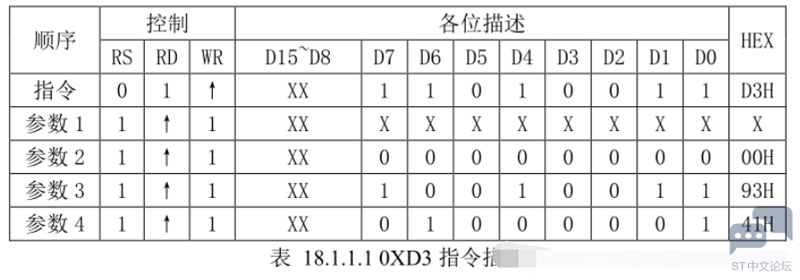

读 ID4 指令
( A. d1 S. I( a# x" |1 w/ X/ ?: ^7 V3 U0 \& T& B9 _) y$ Z
0XD3,这个是读 ID4 指令,用于读取 LCD 控制器的 ID,该指令如表所示:& R: r+ L$ D7 t' q  D. d, d4 L
1 _! S3 g/ u8 G9 g
1 C  I5 R' ]4 L5 U0 k. `- b& ?" q- \! E
0XD3 指令后面跟了 4 个参数,最后 2 个参数,读出来是 0X93 和 0X41,刚好是我们控制器 ILI9341 的数字部分,从而,通过该指令,即可判别所用的 LCD 驱动器是什么型号,这样,我们的代码,就可以根据控制器的型号去执行对应驱动 IC 的初始化代码,从而兼容不同驱动 IC 的屏,使得一个代码支持多款 LCD。

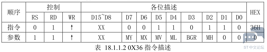

& w* k3 B* A& T3 D, c0 z0X36,这是存储访问控制指令,可以控制 ILI9341 存储器的读写方向,简单的说,就是在连续写 GRAM 的时候,可以控制 GRAM 指针的增长方向,从而控制显示方式(读 GRAM 也是一样)。该指令如表所示:/ U. g) B! _: G
9 S5 F- v/ e. {1 @$ w3 A$ b  Y 20200907113840494.png ; |# I1 _) \$ X8 Z* B5 D

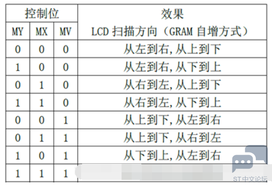

( g2 o- u4 c' o/ e: l/ U+ N% _: X从上表可以看出,0X36 指令后面,紧跟一个参数,这里我们主要关注:MY、MX、MV这三个位,通过这三个位的设置,我们可以控制整个 ILI9341 的全部扫描方向,如表所示:& d* c6 L3 ~& j( O% Z
4 |, W* N& `! k  N0 s+ {4 V
3351S(8L6OLPHWHC%%8$A1O.png & C7 G# p- i, d1 }' \; s. X
3 p7 G) ]$ M' F, w
这样,我们在利用 ILI9341 显示内容的时候,就有很大灵活性了,比如显示 BMP 图片,BMP 解码数据,就是从图片的左下角开始,慢慢显示到右上角,如果设置 LCD 扫描方向为从左到右,从下到上,那么我们只需要设置一次坐标,然后就不停的往 LCD 填充颜色数据即可,这样可以大大提高显示速度。

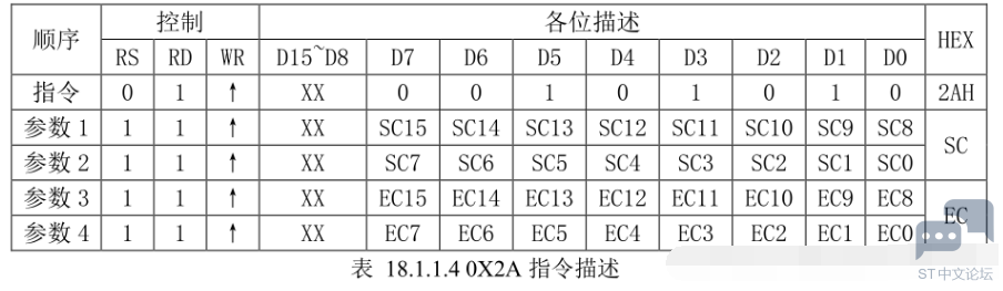

0X2A,这是列地址设置指令,在从左到右,从上到下的扫描方式(默认)下面,该指令用于设置横坐标(x 坐标),该指令如表 所示:0 q# W/ L. P) P) z* u) `
6 o$ H( N/ _! M* g% P8 a5 N9 H
5SS}1]T)}K$%VR_FJ_[0)16.png ) r9 `7 ?7 ?, R+ B3 d
2 n, Q' {3 G" l7 h( M
在默认扫描方式时,该指令用于设置 x 坐标,该指令带有 4 个参数,实际上是 2 个坐标值:SC 和 EC,即列地址的起始值和结束值,SC 必须小于等于 EC,且 0≤SC/EC≤239。一般在设置 x 坐标的时候,我们只需要带 2 个参数即可,也就是设置 SC 即可,因为如果 EC 没有变化,我们只需要设置一次即可(在初始化 ILI9341 的时候设置),从而提高速度。

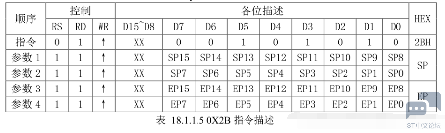

页地址设置指令
" f! q# A' v7 B  K+ w" X6 j; V) W
% S4 m. t$ b* X4 N* W  T5 _! Z0X2B,是页地址设置指令,在从左到右,从上到下的扫描方式(默认)下面,该指令用于设置纵坐标(y 坐标)。该指令如表 所示:
3 n+ t# m3 i0 P4 ~, Y0 J! _9 H3 r# }2 c
/ ?5 R8 H- \: R H03IR1117DD9`(32D]3P_X3.png
4 |, V+ P! P' a. z/ b' k
; j, K% a  T( R9 _3 w在默认扫描方式时,该指令用于设置 y 坐标,该指令带有 4 个参数,实际上是 2 个坐标值:SP 和 EP,即页地址的起始值和结束值,SP 必须小于等于 EP,且 0≤SP/EP≤319。一般在设置y 坐标的时候,我们只需要带 2 个参数即可,也就是设置 SP 即可,因为如果 EP 没有变化,我们只需要设置一次即可(在初始化 ILI9341 的时候设置),从而提高速度。

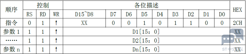

% g, u& M4 @+ q2 Z+ y0X2C,该指令是写 GRAM 指令,在发送该指令之后,我们便可以往 LCD的 GRAM 里面写入颜色数据了,该指令支持连续写,指令描述如表所示:
) M6 _, a1 Y) s* Q& W" K% U% E6 z4 H' A) V) c4 m+ k% j
+ n6 D- Z: ?; C  F2 L# p9 O6 b' w( {; m  S8 p, m: ^- _
在收到指令 0X2C 之后,数据有效位宽变为 16 位,我们可以连续写入 LCDGRAM 值,而 GRAM 的地址将根据 MY/MX/MV 设置的扫描方向进行自增。例如:假设设置的是从左到右,从上到下的扫描方式,那么设置好起始坐标(通过 SC,SP 设置)后,每写入一个颜色值,GRAM 地址将会自动自增 1(SC++),如果碰到 EC,则回到 SC,同时 SP++,一直到坐标:EC,EP 结束,其间无需再次设置的坐标,从而大大提高写入速度。

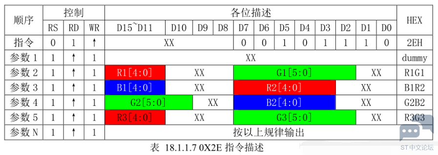

0X2E,该指令是读 GRAM 指令,用于读取 ILI9341 的显存(GRAM),该指令在 ILI9341 的数据手册上面的描述是有误的,真实的输出情况如表所示:4 @) O' L& T. s0 i" Q
: I' j1 t' s7 E2 \$ q, ?- ?
) a; _6 R$ b4 b  L' H: s4 b3 Z: C# G& B- g
该指令用于读取 GRAM,如表所示,ILI9341 在收到该指令后,第一次输出的是dummy 数据,也就是无效的数据,第二次开始,读取到的才是有效的 GRAM 数据(从坐标:SC,SP 开始),输出规律为:每个颜色分量占 8 个位,一次输出 2 个颜色分量。比如:第一次输出是 R1G1,随后的规律为:B1R2→G2B2→R3G3→B3R4→G4B4→R5G5… 以此类推。如果我们只需要读取一个点的颜色值,那么只需要接收到参数 3 即可,如果要连续读取(利用 GRAM地址自增,方法同上),那么就按照上述规律去接收颜色数据。: M7 r% C2 N$ ]

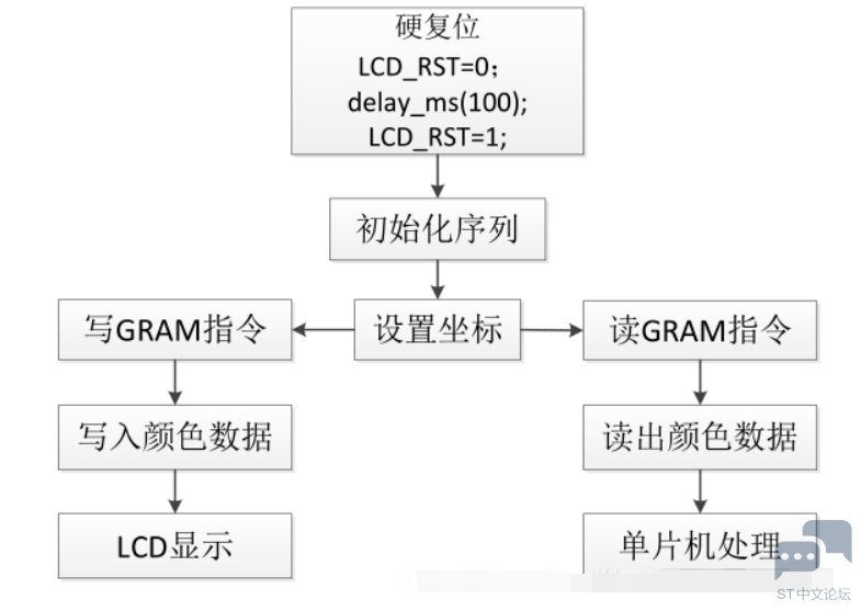

06. TFTLCD使用流程  ]$ i. H# `$ [/ i2 H
* L4 o% g& {' \9 g- W7 C( x* s, c
" u5 b5 }3 [+ N) T3 N8 e
  P! }5 d# t) R# N0 B+ C6 w2 u7 Q任何 LCD,使用流程都可以简单的用以上流程图表示。其中硬复位和初始化序列,只需要执行一次即可。而画点流程就是:设置坐标→写 GRAM 指令→写入颜色数据,然后在 LCD 上面,我们就可以看到对应的点显示我们写入的颜色了。读点流程为:设置坐标→读 GRAM 指令→读取颜色数据,这样就可以获取到对应点的颜色数据了。1 B0 `4 ^: A5 L" Z  {' j5 H+ g
