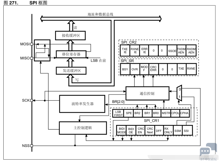

03. SPI功能说明
3 h" ^5 l+ l6 d5 Z( y
9 o: K2 r+ l: K) Q) x3 \; H
: T! _* m! ~" q/ x8 ]6 S: u通常,SPI 通过 4 个引脚与外部器件连接:. N6 j) h# n0 z  E! G$ M; X$ [
● MISO:主输入/从输出数据。此引脚可用于在从模式下发送数据和在主模式下接收数据。9 G, j- U2 H; i+ y" i5 ^
● MOSI:主输出/从输入数据。此引脚可用于在主模式下发送数据和在从模式下接收数据。
1 s5 D. L" Z" s* f6 S$ h● SCK:用于 SPI 主器件的串行时钟输出以及 SPI 从器件的串行时钟输入。
, m0 ]/ @' p! m  Y8 S* D1 w# l● NSS:从器件选择。这是用于选择从器件的可选引脚。此引脚用作“片选”,可让 SPI主器件与从器件进行单独通信,从而并避免数据线上的竞争。从器件的 NSS 输入可由主器件上的标准 IO 端口驱动。NSS 引脚在使能(SSOE 位)时还可用作输出,并可在SPI 处于主模式配置时驱动为低电平。通过这种方式,只要器件配置成 NSS 硬件管理模式,所有连接到该主器件 NSS 引脚的其它器件 NSS 引脚都将呈现低电平,并因此而作为从器件。当配置为主模式,且 NSS 配置为输入(MSTR=1 且 SSOE=0)时,如果NSS 拉至低电平,SPI 将进入主模式故障状态:MSTR 位自动清零,并且器件配置为从模式。. _, E0 x8 N6 U% \4 P' e5 b

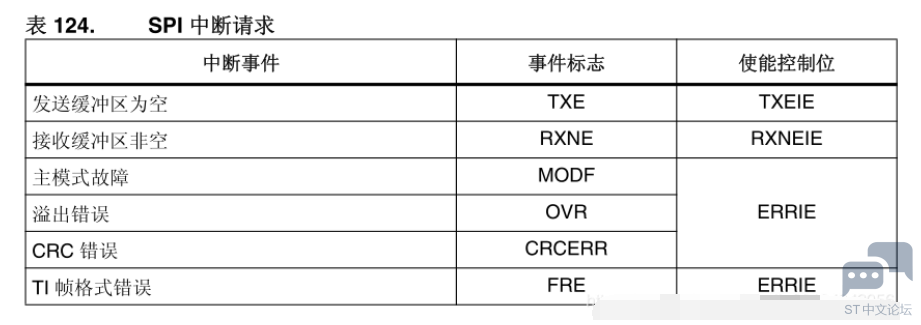

( N! w+ c& Z. B; p  o6 L/ `% m04. SPI中断, Q8 c; ~: M9 _
% n4 d6 V) z, N
+ t; Y% F) c* _2 H6 V5 M. D! k8 f6 }6 _

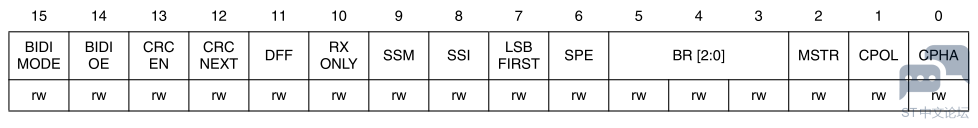

5.1 SPI 控制寄存器 1 (SPI_CR1) (不用于 I 2 S 模式)
2 a8 E% L1 B5 Z! tSPI control register 1
4 ~0 v' Y  @  H: P" `偏移地址:0x00# p7 y( F" u) w
复位值:0x0000
: v$ C  q( r( X0 {$ H
2 @( n9 q! L9 m1 V+ h/ }" s) q' i; G 20201013160322534.png

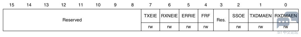

& p1 i& h, l7 D& K0 H& `5.2 SPI 控制寄存器 2 (SPI_CR2)
5 I5 t" O( O$ {+ T" gSPI control register 2
, ?& ]; f9 d. p  Z9 U偏移地址:0x04; v6 {) d! \8 w; Y0 V5 i  B
复位值:0x0000/ j/ S  ?! ^* a& Z3 E5 n2 Q% ^
$ r8 w3 F. w, }3 W: _) A 20201013160329558.png 6 o; c& V# D* h! k9 r6 O

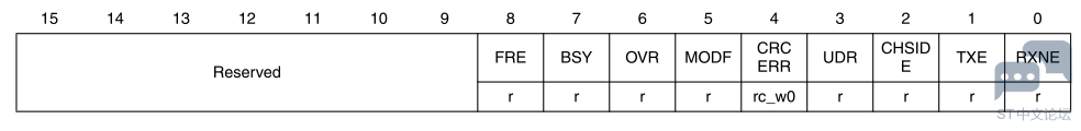

& f0 G1 Z# Q# a5 P( g+ F5.3 SPI 状态寄存器 (SPI_SR)
& A0 @' ]4 ~% M0 X; @SPI status register& X: ?/ c% b* g  l
偏移地址:0x08) i8 `; a  h3 H2 Y) [
复位值:0x0002! w2 T' \. z" V& _
* e4 ~" L1 B" w+ |9 O/ Y 20201013160338973.png

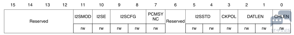

5.5 SPI_I 2 S 配置寄存器 (SPI_I2SCFGR)3 ]) w. H7 U( j0 V7 D4 m' q
SPI_I 2 S configuration register# C: W' E8 ]# g" f' I6 y' l7 \
偏移地址:0x1C' d4 b" E8 l9 X5 F# h5 H
复位值:0x0000! ?$ s& |0 y: U: ]0 F  k; F3 ~
, N/ x) B, P( U4 ^1 C" ~9 K 20201013160402676.png # E. X+ j5 R. K" @2 C

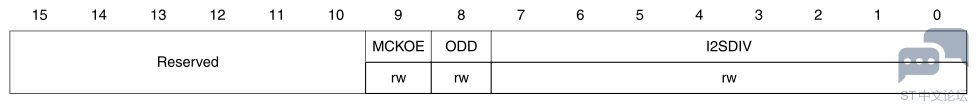

5.6 SPI_I 2 S 预分频器寄存器 (SPI_I2SPR)
. X" T' X# E+ f, p' y% ^0 VSPI_I 2 S prescaler register4 K# n! y+ p" r6 A" W4 A. z- b# c' m
偏移地址:0x20
: _4 m) z* y" L6 ~  f复位值:0000 0010 (0x0002)
