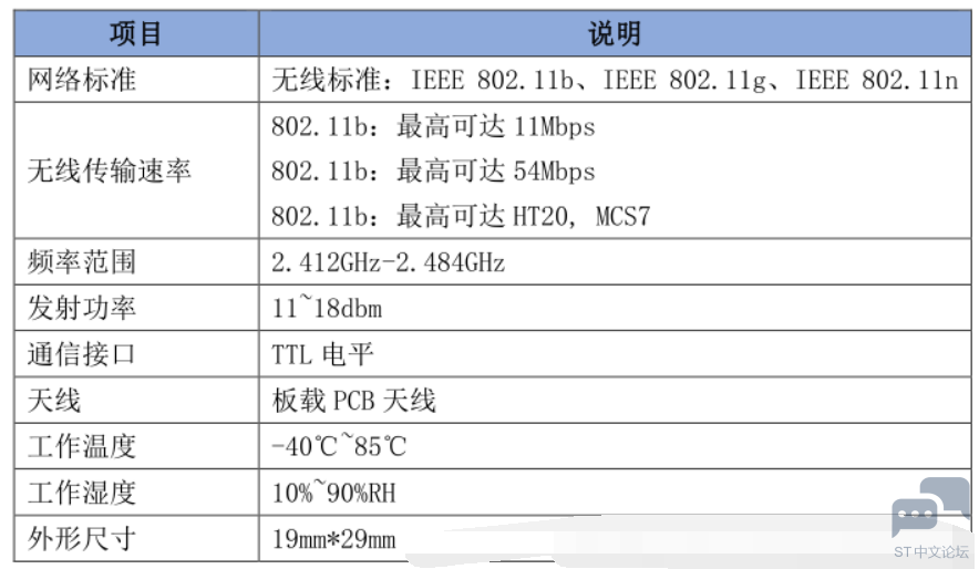

# ~' U- D: E) C8 C& [02. 特性参数
$ R7 p+ ^/ w; p# ?/ f+ i$ H: }基本特性& b6 F$ ~. e( W5 R* y
6GRBB524(@NB@S%2S7.png 4 B& R+ B$ f0 U. B& Q$ G0 I

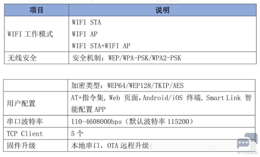

功能特性) D% i$ o: G' F. }8 N9 L% @1 N0 U
8 e7 e. [  N0 X/ W# m$ ^ 78Y9I$FN)AP1JU(MIJLNU.png 1 M! X  h3 g. G/ H

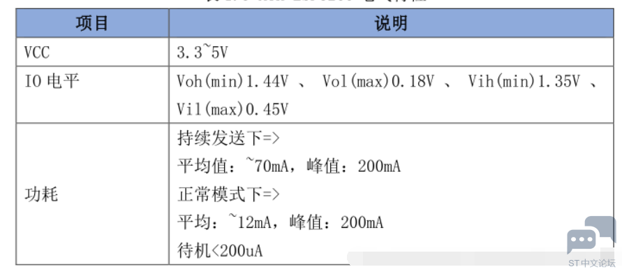

电气特性
6 [$ ]3 O5 n- y; o: X1 i/ O [K@5R@V}[K1FIC3]SRGP1G3.png ' U! R* t: ?3 f0 c7 g9 ?) E

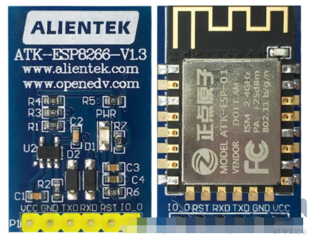

03. 模块引脚
1 h3 g9 f5 L3 R8 q& f% \) B3 ZATK-ESP8266 模块非常小巧(19mm*29mm),模块通过 6 个 2.54mm 间距的排针与外部连接,方便大家安装到自己的设备里面,模块外观如图所示:3 k# k- m( A" G9 B7 Y6 S2 P
) h6 p. z) J' E* S& i8 C. l AEMRWD8X%RUW1MT$XL]2CHN.png & m/ t7 h) B3 L7 i# ]- |+ F( T

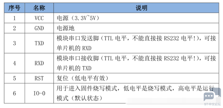

模块各引脚功能描述
2 D) w0 b# n. G/ Q- V# {1 d& i2 o! H& N

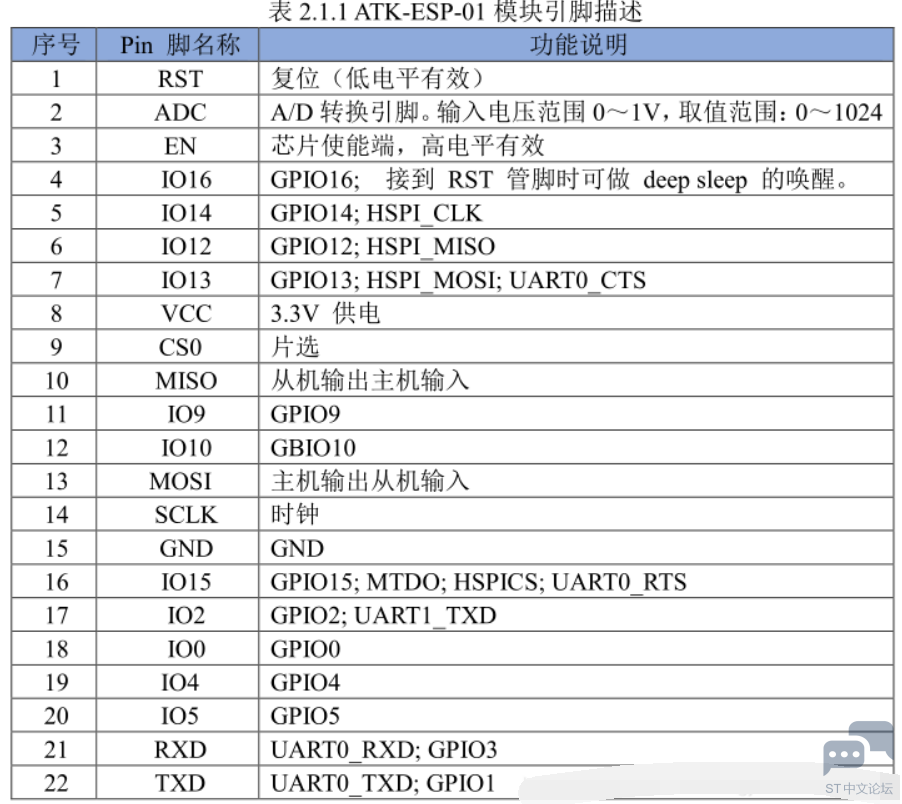

2 y  h2 K* k0 F04. TK-ESP-01 WIFI模块# E0 d) n1 C$ H5 T

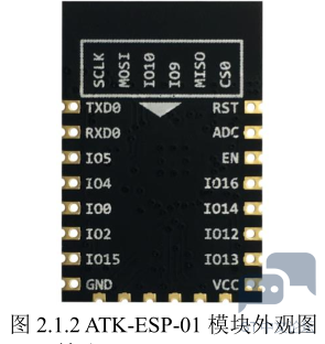

该模块是 ATK_ESP8266 的核心部件,ATK-ESP-01 WIFI 模块是正点原子团队自主开发的高性能串口 WIFI 模块,通过 FCC,CE 认证,可直接用于出口型产品里面。模块内嵌 TCP/IP 协议,可以实现串口、WIFI 之间的数据传输转换传输。模块尺寸图如图所示。! X; B" k( C4 r* V) R6 x4 B
  R  B" b7 u4 M 20201017101357553.png   x( @6 g( Q. L5 X5 j

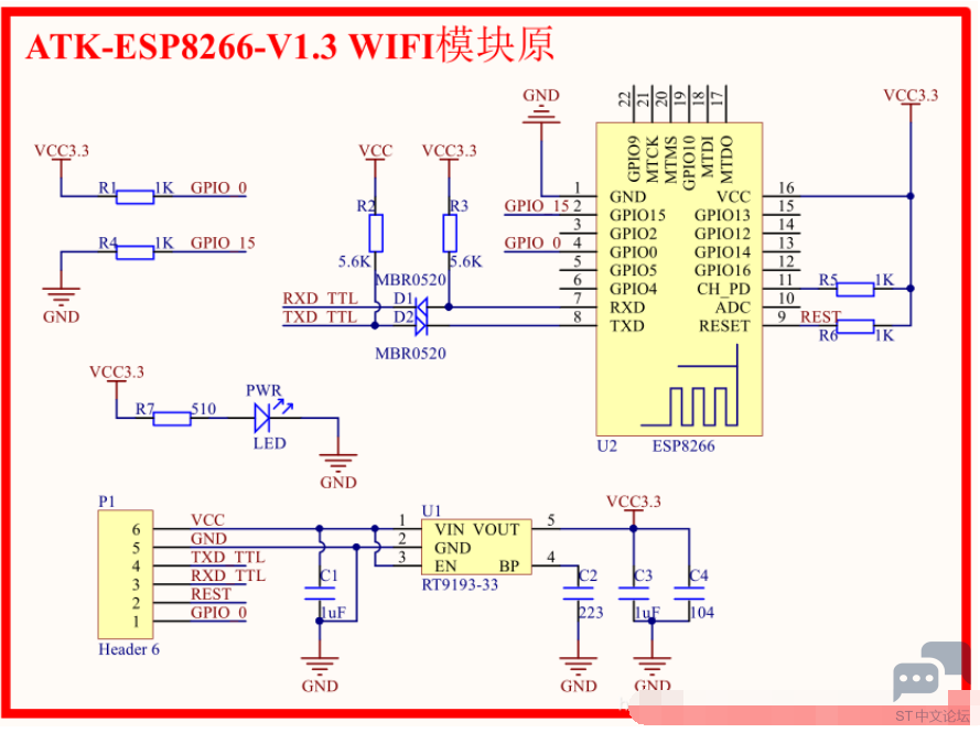

原理图
* b2 ?. J5 S5 E3 |
