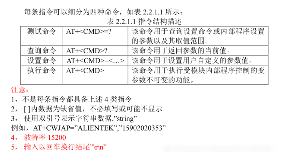

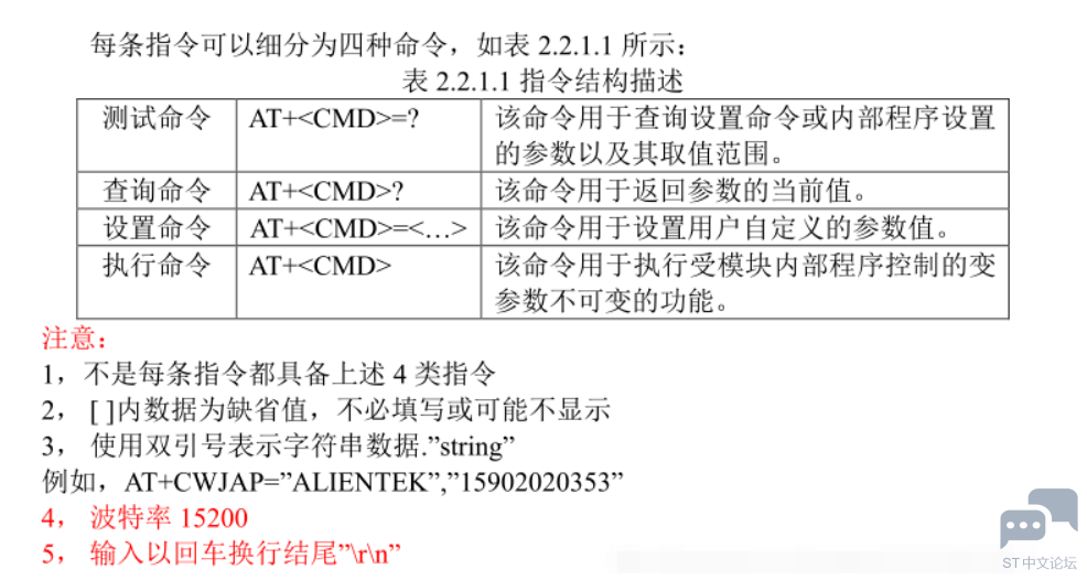

01. AT指令格式
7 @3 g- c6 b' R' r4 g
! m! l" M$ r6 |- l; ?
. h+ z; h9 ?3 d7 f0 `4 \
