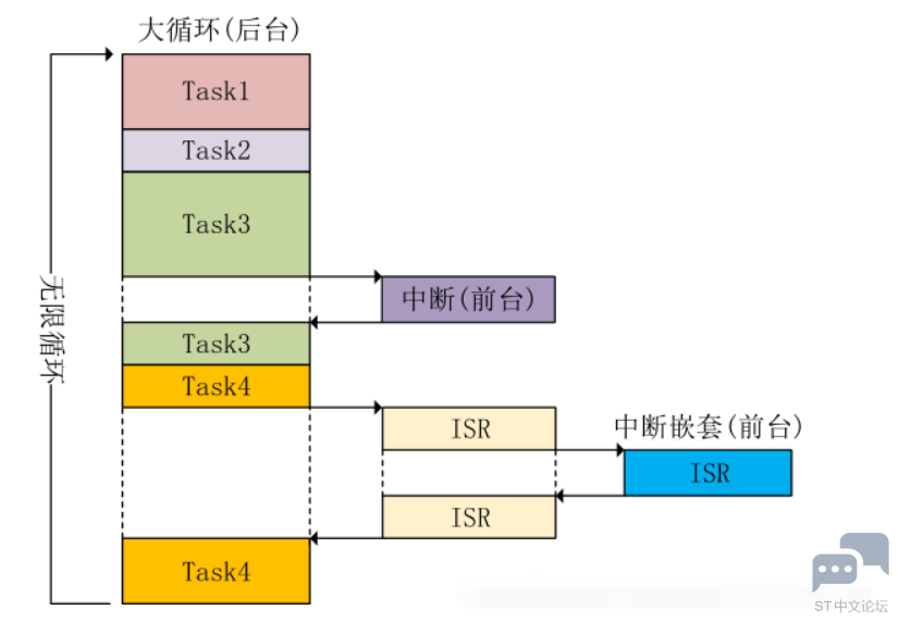

01. 概述
* ^2 s- s& G0 o% G" G我们以前使用51、AVR、STM32单片机裸机的时候一般都是在main函数里面用while(1)做一个大循环来完成所有的处理,即应用程序是一个无限的循环,循环中调用相应的函数完成所需的处理。有时候我们也需要中断中完成一些处理。相对于多任务系统而言,这个就是单任务系统,也称作前后台系统,中断服务函数作为前台程序,大循环while(1)作为后台程序。
7 t4 L/ n/ V& G
; {5 X6 ]' ^4 X7 S& t! U% X
$ V; B8 ?* E+ E0 c& C5 C7 @
+ E1 b1 G9 o+ f前后台系统的实时性差,前后台系统各个任务都是排队等着轮流执行,不管你这个程序现在有多么紧急,没轮到你就只能等着。相当于所有的任务的优先级都是一样的。但是前后台系统简单,资源消耗也少,稍微大一点的嵌入式应用中前后台系统就明显力不从心了,此时就需要多任务系统。

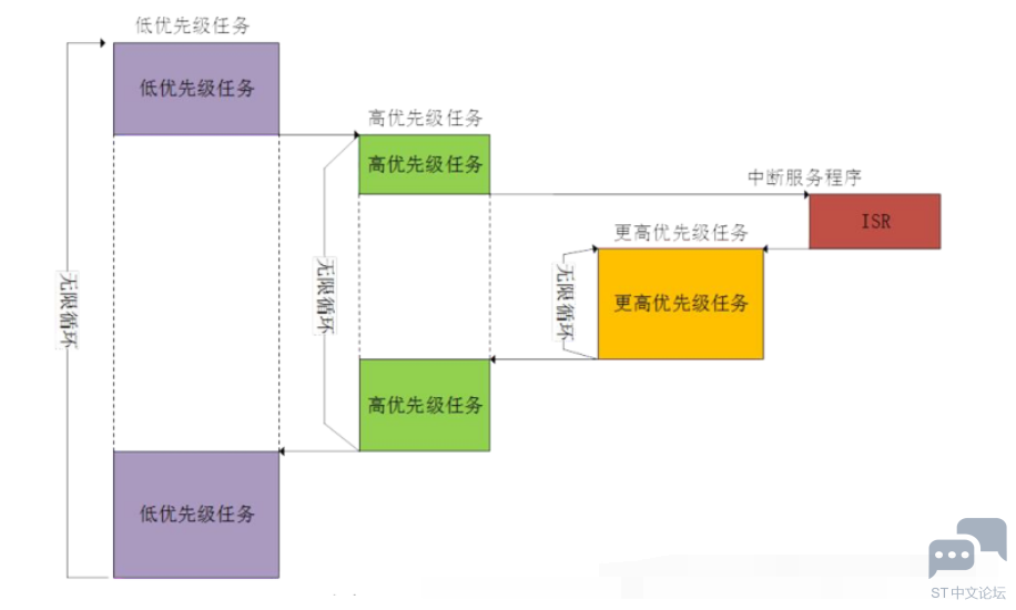

多任务系统就是把一个大应用分而治之,把大问题划分成很多小问题,逐步的把小问题解决掉,大问题也就随之解决了,这些小问题可以单独的作为一个小任务来处理。这些小任务是并发处理的,并不是说同一时刻执行很多任务,而是由于每个任务执行的时间很短,导致看起来像是同一时刻执行了很多个任务一样。RTOS系统中有一个任务调度器。不同的系统其任务调度器的实现方法也不相同,比如FreeRTOS是一个抢占式的实时多任务系统,那么其任务调度器也是抢占式的。
" o% g8 N W1 f/ m: z' a" R
: ? d! M/ e6 o1 e5 a
: T3 U, s9 c$ X" q
" y2 w! F" {: n0 r高优先级的任务可以打断低优先任务的运行而取得CPU的使用权,这样就保证了那些紧急任务的运行。我们就可以为那些对实时性要求高的任务设置一个很高的优先级。高优先级的任务执行完成以后重新将CPU的使用权归还给低优先级的任务,这个就是抢占式多任务系统的基本原理。

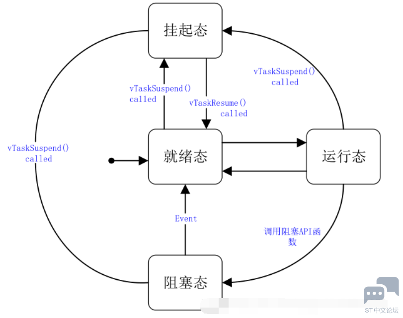

04. 任务状态
7 V6 C. }2 N! I一个任务可为下面中的一个:. J8 }8 }: k5 r3 I! V: Y
" @; V* {8 H- o# X; `; r o6 m( e8 Q
运行:如果一个任务正在执行,那么说这个任务处于运行状态。此时它占用处理器。
1 d# C% u4 B1 x4 y; u5 g1 O6 a( Q0 H F0 F g: ^- L6 r+ E6 ?
就绪:就绪的任务已经具备执行的能力(不同于阻塞和挂起),但是因为有一个同优先级或者更高优先级的任务处于运行状态而还没有真正执行。
/ s, r$ s( R" [& H! ^1 E2 ~: d% `3 W5 z. ?9 w
阻塞:如果任务当前正在等待某个时序或外部中断,我们就说这个任务处于阻塞状态。比如一个任务调用vTaskDelay()后会阻塞到延时周期到为止。任务也可能阻塞在队列或信号量事件上。进入阻塞状态的任务通常有一个“超时”周期,当事件超时后解除阻塞。
8 O& j# r4 b/ G+ v5 H1 A" s- v2 g5 I7 C, t
挂起:处于挂起状态的任务同样对调度器无效。仅当明确的分别调用vTaskSuspend() 和xTaskResume() API函数后,任务才会进入或退出挂起状态。不可以指定超时周期事件(不可以通过设定超时事件而退出挂起状态)
! r# j$ h2 `' r+ z- u/ S* V' S/ x1 k
任务状态之间的转换如下图所示:
B* u# @0 g! {( M" ], U& V8 R8 s \
, o' H" }% _6 o* E, m+ v
