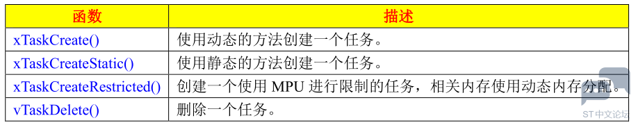

01. 概述
% V* e" |8 i; q' i3 oFreeRTOS最基本的功能就是任务管理,而任务挂你最基本的操作就是创建和删除任务,FreeRTOS的任务创建和删除API函数如下表所示:
) V; f7 l/ p0 d9 L* @, E8 z( @5 I! M+ y' C% {, O. I
