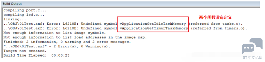

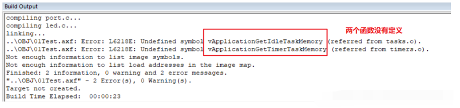

  1. #define configSUPPORT_STATIC_ALLOCATION 1 //静态内存
, }$ K. o7 _2 [  Z. o! H; U0 H编译报如下错误0 n! A1 U0 e1 L1 |, q
. C9 A7 @8 T' g( _0 R2 i+ T$ J3 O! n/ ~7 _$ ]. t' s
使用静态的方法创建任务我们需要自己实现函数vApplicationGetTimerTaskMemory()和函数vApplicationGetIdleTaskMemory()。$ {; b- `) L" R# I& o* g2 Z! ?2 y
4 P* ^. N9 J# ^- H) `% W
