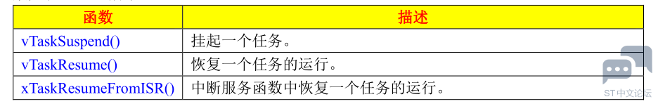

任务挂起和恢复,当某个任务要停止运行一段时间就可以将这个任务挂起,当要重新运行这个任务的话就恢复这个任务的运行。FreeRTOS的任务挂起和恢复API函数如下表所示:
. P6 o  N/ [, z4 g5 ]) V6 N0 i- g1 T5 A8 [4 y0 v, t
20201123174926358.png 8 l; T" t( M1 Y
