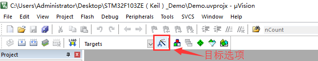

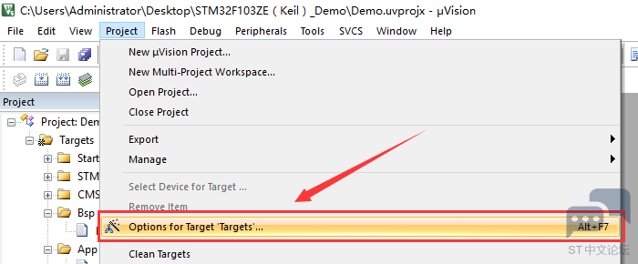

1.打开目标选项的两种方法

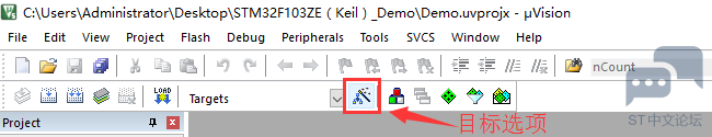

1.点击目标选项快捷按钮,如下图:
# z& U9 x. r$ t& s5 R, F
. Z0 V# ]( R$ o8 G# U- B 20161110112424438.png ; d" ]1 D# Y: \. J
9 h8 n5 U! a/ ]6 w- V

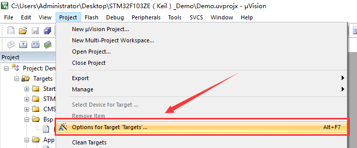

2.从菜单中打开,Project -> Options for Target,如下图:
/ x3 N/ ]. g4 Y* f' R0 U

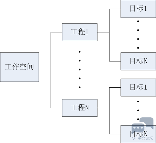

2 W& G- |9 j  d. U& eⅢ、简述工作空间、工程、目标

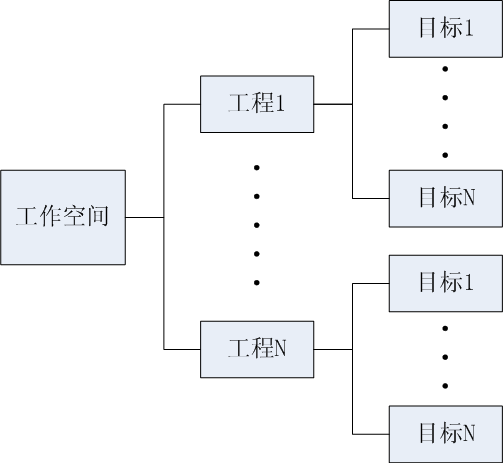

本章节内容与主题关系不大,若你掌握了,可以绕过。主要为了使更多的人明白这几个词的意思。本节内容这种复杂的结构,对于初学者基本使用不上,但可以适当了解。当以后项目做大了,可能会使用到工作空间。
% ?$ k3 k' L7 C4 t

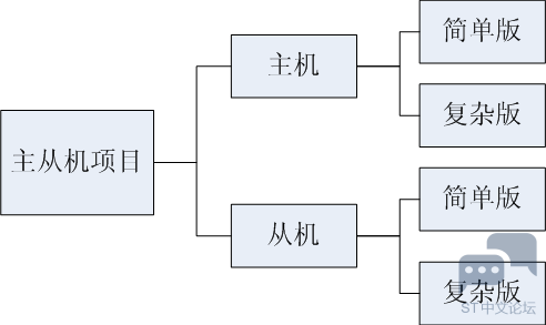

工作空间、工程、目标它们三个是从大到小,依次包含的关系,也就是说:一个工作空间可以有多个工程,一个工程可以有多个目标。工作空间下的工程可以是完全独立的,工程下的目标基本上都有共同之处(比如:共用某些代码),它们工程项目统一管理。简单示意图,如下:
* k; g+ @8 N6 ~3 k* x" T# ?0 f
% ~9 Q$ |$ Z5 w( V9 R7 R, }

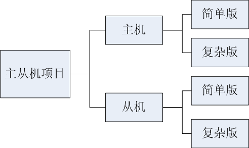

举个例子:一个项目,由主机和从机组成,但项目为了区分产品的高低端,将产品做成简单和复杂两个版本(简单版只保留复杂版的部分功能)。举例示意如下图:
9 t9 m8 @+ j0 l) i  |2 e
* u. s" ?# }1 D! x1 D* \
本节内容不过多描述,在大型的实际项目中容易看见,一般不是很大项目,基本就是一个工程,一个目标或多个目标。初学者一般都是一个工程对应一个目标,这样简单明了。若是初学者,不能理解可以略过。

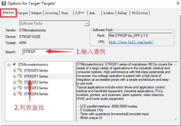

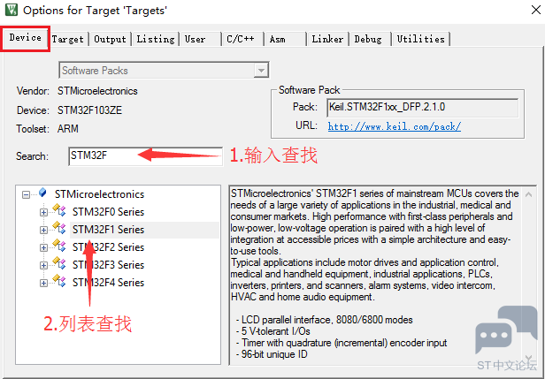

1.Device设备(器件)
这个选项不用多说,新建工程第一个就是选择设备(器件)。强调一点就是:器件可以通过输入查找,也可以通过列表查找。
! Q! b6 F9 j& P

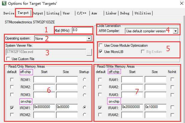

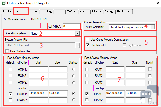

6 W  r; T5 S5 Y. [2.Target目标
这里说的目标和上面说的工程目标不一样,是工程目标的目标。从内容可以看得出来是工程目标的调试晶振频率、选择的编译器、RAM和ROM分配的地址空间等。
6 ]# B) B9 ?. n0 e6 U
0 W$ C. a* ~2 X4 c! B( x
第1处:晶振频率。
这个值主要用于仿真调试用,一般我们使用硬件调试可以不用管这个值。
7 X% _" o, D5 v& a9 J0 s  }0 T
第2处:操作系统。
很好理解,是否选择Keil自带的RTX操作系统,一般我们都不选。
5 F% }, J9 h6 B" t5 ~
第3处:系统预览文件。
这里我们一般是默认使用系统自带,不选择自己定义的。
9 n6 ]* I/ B+ ~: U
第4处:生成代码所选择的编译器。
$ E, M$ C* x  ]$ g
第5处:使用交叉模块优化、使用微库。
交叉模块一般我们不使用,微库这个功能常用与printf函数。
- W9 |9 M8 Y/ w! I
第6处:ROM存储地址。
这里的ROM存储指的是程序储存的地址,分片外和片内两种。
程序存储在片内好理解(初学者一般下载程序都是下载到片内FLASH),片外存储程序对于初学者来说比较少见,一般都是项目做大了,或有特殊要求时,片内不够使用了才将程序存储在片外。常见使用片外的例子“外部NorFlash存储程序代码”就会用到片外的存储地址。
2 a: B: W7 Z3 c" x4 ?
第7处:RAM存储地址。
RAM存储地址和ROM道理一样,可以分片内和片外。常见例子“外部SRAM作为运行内存”。
' I1 s: h5 \; g4 s5 S

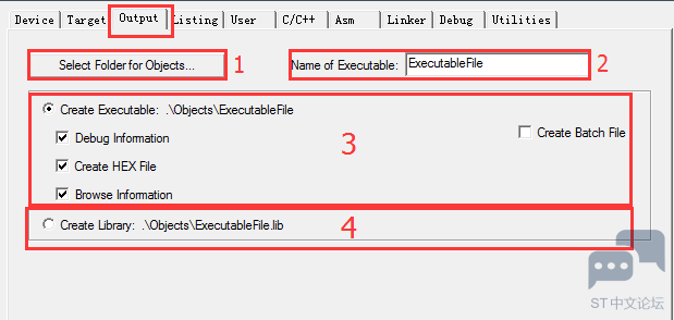

3.Output输出
从选项名“Output”可以知道该选项里面内容的主要意思,就是输出一系列相关的内容。输出分两类:
1.输出(创建)可执行文件,我们下载到处理器里面的程序就是该类;
2.输出库,对于初学者来说一般不使用库,但对于很多从事特殊行业技术开发的公司来说,可能比较常用该功能。
* d* J0 D1 ^5 a  A$ Z3 d' n
  {. v  y1 e* w7 z) f& ]2 O
第1处:输出路径。
输出路径就是在工程编译的过程中,输出这些文件保存的文件夹。Keil V5一般默认是保存在Objects文件夹下面,我建立工程一般也使用这个默认的路径。【其内容可以全部删除,最好配置在单独一个文件夹下面,代码备份时方便删除】
3 a- F* `6 ?, \$ D
第2处:输出可执行文件名。
输出的可执行文件和库的名称就是在这里定义。比如我们常见输出Hex文件,其名称就是这里定义的。
6 E& H( k* m$ g8 D# q( X0 s
第3处:输出可执行文件(重点)。
这里和输出库是二选一,选择了输出可执行文件就不能选择输出库。重要一点:输出这些信息都很费时间,如果都不勾选这些选项,编译速度会很快。
Debug Infomation:输出调试信息。勾选上这个选项,我们才可以进行调试。
Create HEX File:输出可执行Hex文件,很多初学的朋友问:“在哪里设置生成Hex?”,这里勾选上就行了。
Browse Information:输出浏览信息。勾选上这个我们才能使用Go to definition of这个功能。很多人问:“为什么我不能跟踪代码了”,原因就在这里。
  Z6 {$ X& k( c" [- B, e* g0 }4 Q* w
第4处:输出库。
拓展一点:这里输出(生成)的是静态库,并非动态库。初学者可以不用去理解。

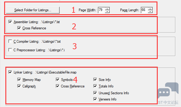

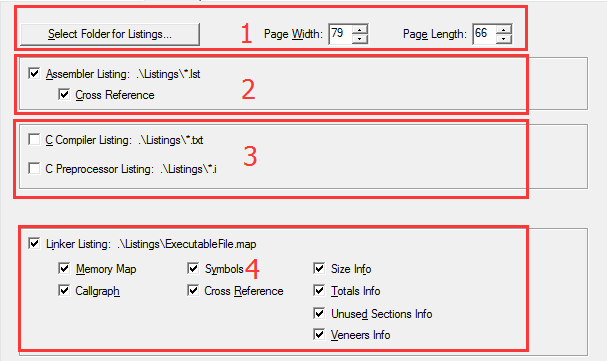

9 c; B* O! y9 e& \. e7 V0 B  p9 D4.Listing列表
这个选项是关于生成列表相关的选项,对代码分析比较透彻的工程师就需要了解这个选项。常见的就是map地址的分布,就是在这里配置生成的。
. K1 z! i8 F8 h! ?0 G4 h% R
9 M, k+ D3 ~0 ?- B: D
第1处:输出路径、宽高。
选择列表文件输出的文件夹。可设置文件页面的宽度,长宽。
& b  G8 _0 K$ A3 ~
第2处:输出汇编列表。
勾选上会输出汇编列表信息(产生后缀为 .lst的文件)。如果工程中没汇编文件,则不会输出信息。
第3处:C编译列表。
C编译程序列表选项,勾选上可生成.txt, .i文件。
( W- h6 I1 y% i# @# z% Z/ |
第4处:链接列表。
可选择生成或禁止生成.map文件。可设置生成代码的详细信息。可选择性的选取输出MAP文件。

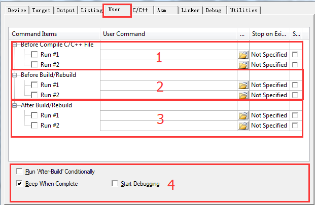

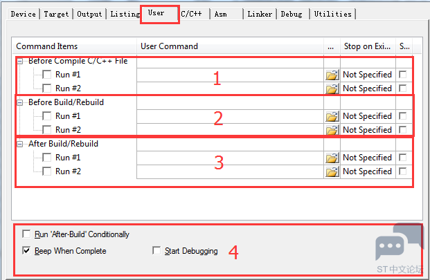

5.User用户选项
这个选项是针对用户而设计的,一般不常用,方便用户执行一些程序。比如:编译完代码之后,我要将生成的Hex文件拷贝到其它地方。
1 D! _+ c% c, R4 L: z
纵观下图可以看见,第1、2、3处作用相同,都是让用户运行程序,只是运行的条件不同而已。上面说的用户程序,勾选上,可以“DOS16模式”运行。
第1处:编辑之前运行用户程序。
7 K: g& f6 G- C2 E0 L- A
& \6 t" L2 R/ n* ^5 J& r! y5 D1 j* w
第2处:编译之前运行用户程序。
1 p! o* K% T/ r/ N6 L+ ?4 V4 y& U$ ^7 k
' @2 z3 `8 I6 k
第3处:编译之后运行用户程序。
, x+ q' b& o% S4 W) q8 r9 K
第4处:编译之后执行条件。
Run "After Build" conditionally:执行条件;
Beep When Complete:编译完成发出声音;
Start Debugging:启动调试程序。
