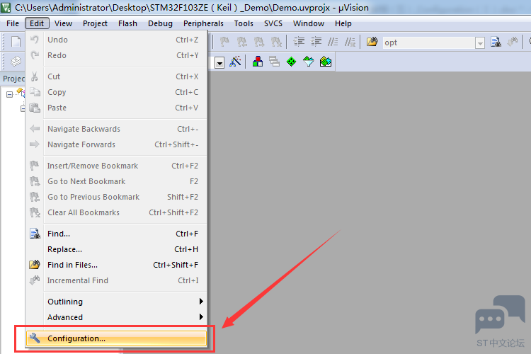

2.从菜单中打开,Edit-> Configuration,如下图:

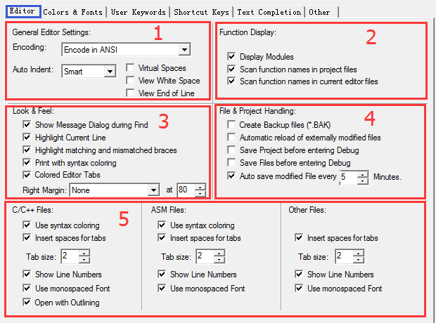

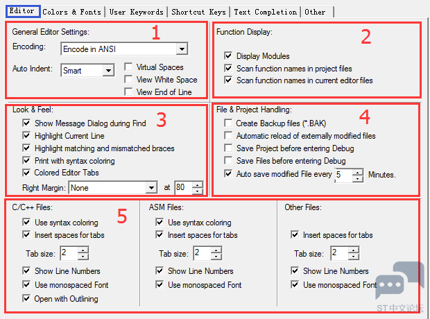

Ⅲ、Editor编辑 我将Edit分为五部分来讲述,分为General Editor Settings、Function Display、Look & Feel、File & Project Handing、C/C++ & ASM & Other File五个部分,如下图: ! @2 V; R; k C8 {3 W: h
1.General Editor SettingsGeneral Editor Settings是通用编辑设置的意思,这个选项里面内容比较实用,可以参看下面动画效果。 W a! S" u: G' c: o: }
Dncoding:编码方式选择。 Keil提供十几种编码方式供大家选择,一般我们选择标准的:Dncode in ANSI.

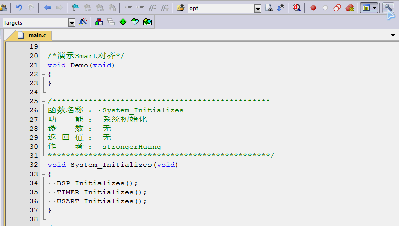

Auto Indent:自动缩进。 也就是换行时自动缩进(对齐)功能,提供3个选项。 None:不对对齐,光标每次换行在第一列。 Smart:灵活对齐(常用)。包含大括号自动对齐。 Block:光标对齐于前一行。 . X$ L& c3 w0 F
Virtual Spaces:虚拟空间。 光标在上下移动时不管有没有“空间”都对齐。也就是说光标可以在任何位置。 ! n6 P7 ~' l6 O+ e1 B+ Q
View White Space:显示空白(空格)。 也就是显示一个点为空格。
View End of Line:显示结束行。 也就是在行结束位置显示换行符 ) M0 e+ f& g/ S( r0 b% | V6 \
Dncoding、Auto Indent动画效果:
Virtual Spaces、View White Space、View End of Line动画效果:
) E8 v4 v) L7 |- \' U( ^ 2.Function Display Function Display是函数显示的意思,就是如何在Function Display窗口显示函数。 这一区域是三个参数组合(1配2)的配置,【显示方式Display Modules】和【显示内容Scan function names in project files、Scan function names in current editor files】进行组合可以4种显示效果。 1 u" G4 I( j* S
Display Modules:显示模块【显示方式】。 勾选:以模块(分组/文件夹)方式显示。 不选:以函数名方式显示。 简单的说模块显示就是显示C源文件名,将函数名折叠在文件里面。
Scan function names in project files:浏览工程项目中所有函数【显示内容】。 就是显示工程中所有函数。
Scan function names in current editor files:浏览当前(打开)编辑文件的函数【显示内容】。 比如:我打开了main.c和bsp.c两个文件来编辑,那么就显示这两个文件的内容(函数)。

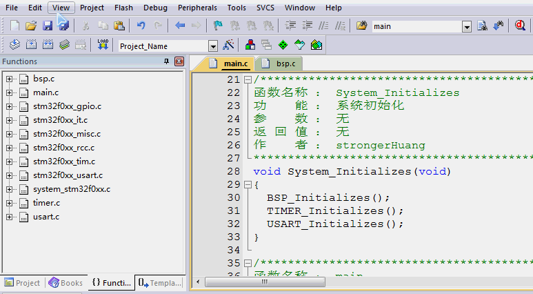

Function Display动画效果:
3.Look & Feel Look & Feel是看&感觉(视觉)设置的意思,看下面描述就能直观的理解这一区域意思。 / g% G% }+ X" X/ O4 f

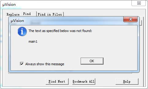

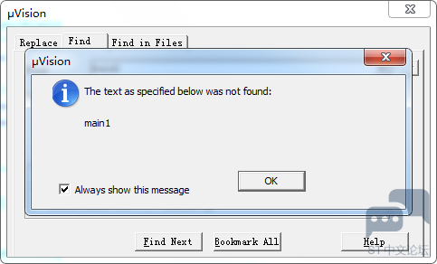

Show Message Dialog during Find:在查找时显示消息对话框。 就是在查找结束,或未查找到相关内时容弹出的提示框。 比如:我在main.c文件中查找main1(文件中实际是没有main1),勾选上就会弹出消息对话框(如下图),不勾选就不会弹出高亮对话框。 ( ]* n# @. q! i

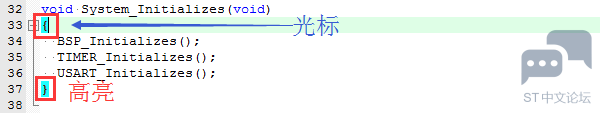

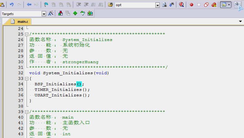

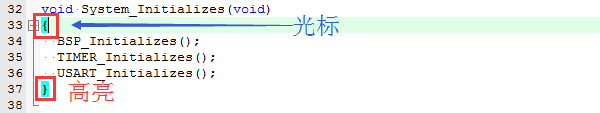

Highlight matching and mismatched braces:高亮显示匹配和不匹配括号。
! n: p5 w+ }% ~9 Z1 ~; n* _5 ~ 将光标放在括号处,会高亮括号,如下图:
Print with syntax coloring:打印语法颜色。 打印颜色对应为编辑器中的颜色。 ) ^* ~8 d2 x5 c& A% e
Colored Editor Tabs:颜色编辑器选项卡。 启用或禁用文件名称标签的颜色。

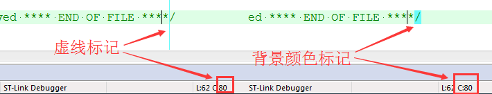

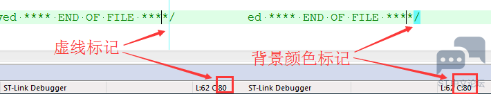

Right Margin:右边距。 编辑分隔符标记的位置号。位置号的默认值是80,范围[1-999]。 None:无标记; Vertical Line:虚线标记; Colored Background:背景颜色标记。
4.File and Project Handling File and Project Handling是文件和工程管理的意思,针对的是文件和工程。
Create Backup files:创建备份文件(* . bak)。 勾选该选项会影响文件和项目管理,一般我们不勾选。 1 a, k, X7 U$ y( e* n4 w
Automatic reload of externally modified files:自动加载(不提示)修改过的文件。 比如:Keil软件打开了main.c文件,再使用文本编辑器打开该main,c文件修改其中内容并保存,这时Keil软件自动加载修改过后的main.c文件。
Save Project before entering Debug:进入调试之前保存工程项目。
Save Files before entering Debug:进入调试之前保存所有文件。 9 W5 C$ w6 y. g
Auto save modified File every [x] Minutes:每x分钟自动保存文件。

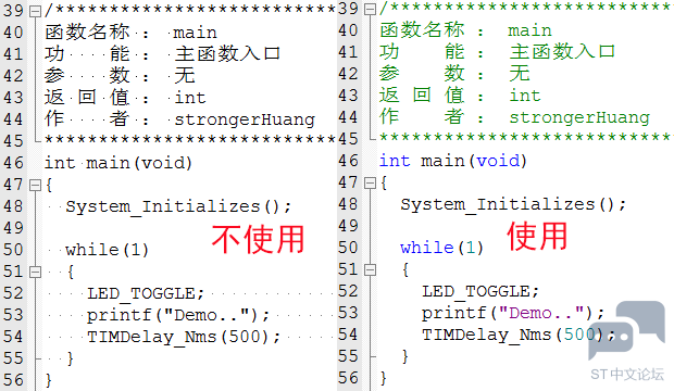

5.C/C++ & ASM & Other File 这里三组配置类似,只讲述一组,比较简单。 ' K9 S2 \4 j$ x1 o

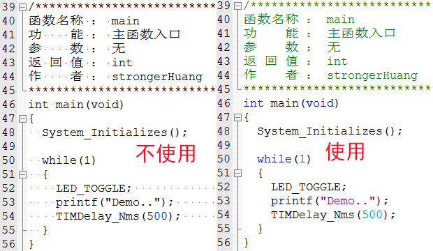

Use syntax coloring:使用语法颜色。 不使用语法就等于txt文本那种纯黑色。见下图不使用和使用区别:
: k4 F: r: H2 J+ p& n

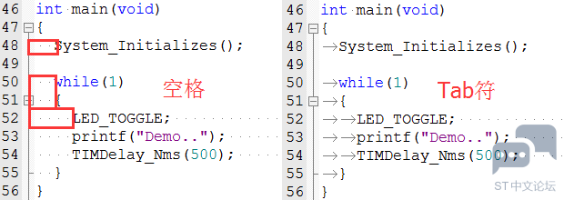

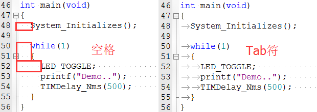

Insert spaces for tabs:符插入空格。 这个符号需要配合上面第一处General Editor Settings的View White Space显示出来才能看到效果。
Tab Size:Tab符大小。 一个Tab符占几个空格。 P& ] g- Y8 Z! n5 c2 @3 n: ~
Show Line Numbers:显示行数。 " X) _9 R3 S$ o; B
Use monospaced Font:使用等宽字体。 5 \2 D& H% J- e7 E8 R9 l0 ]7 { ]

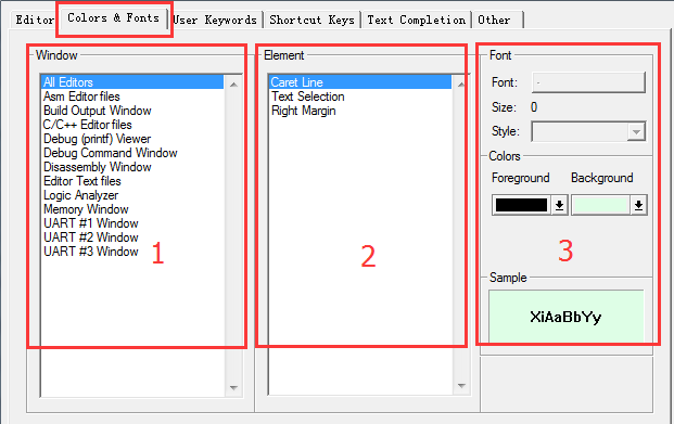

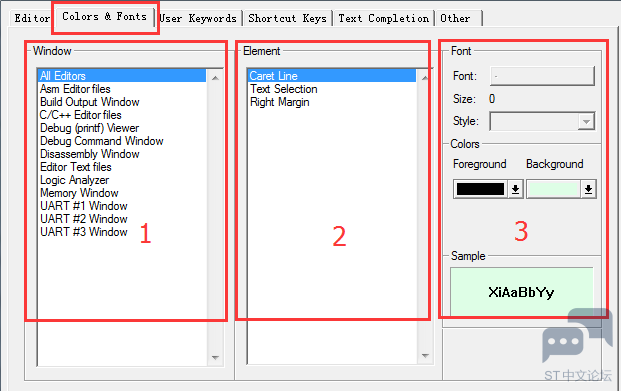

Open with Outlining:打开伦廓。 : X `) x3 Q2 s1 Q) H Ⅳ、Colors & Fonts颜色和字体 这个选项里面的配置就是我们很多人说的修改字体和颜色。我这里整体讲述一下里面内容。【个人习惯使用默认设置,也建议大家尽量使用默认设置】。 2 e- f9 a; I# t
7 u H: ?8 a; R
Window窗口:列出所有可配置窗口名称或窗口类型。这个列表是预定义的,用户不能修改。我们常见修改的地方就是“C/C++ Edit files”。
Element元素:一个窗口的列表元素。这个列表是预定义的,用户不能修改。 8 P0 p% K2 H" |% j
Font字体:包含Font字体、Size大小和Style风格三项。 , V3 i" `1 @) ] H

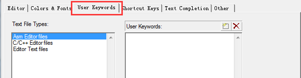

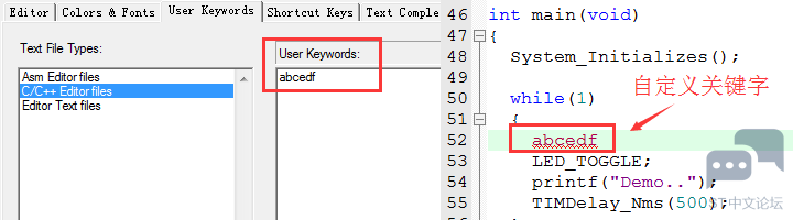

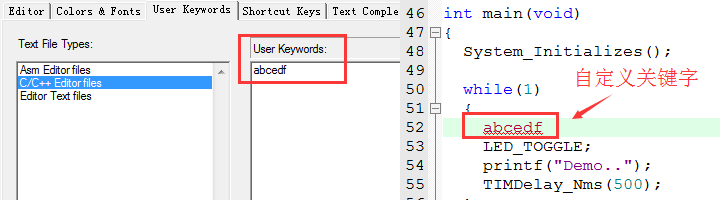

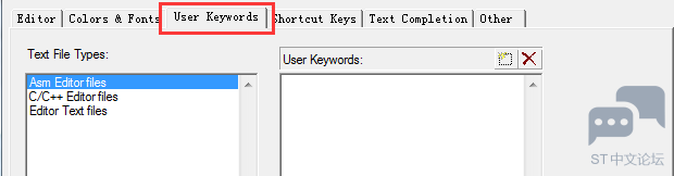

Colors颜色:包含Foreground 前景色、Background 背景色。 ' c+ V+ h0 }. d9 c, F- I0 X Ⅴ、User Keywords用户关键字 这个选项比较简单,就是用户自定义关键字。 3 \9 E+ E9 X% ]& v* F" o
) @4 S! V4 I& W5 b, z S. y
Text File Types:文本文件类型。 3 a9 O" y! h. v& P. V User Keywords:用户关键字。 , \, `; Z3 j2 ~7 F
举例:我们定义C/C++类型关键字为“abcedf”,在编辑的时候就会显示关键字颜色。 . l5 b# x, L9 X& |& q0 E
