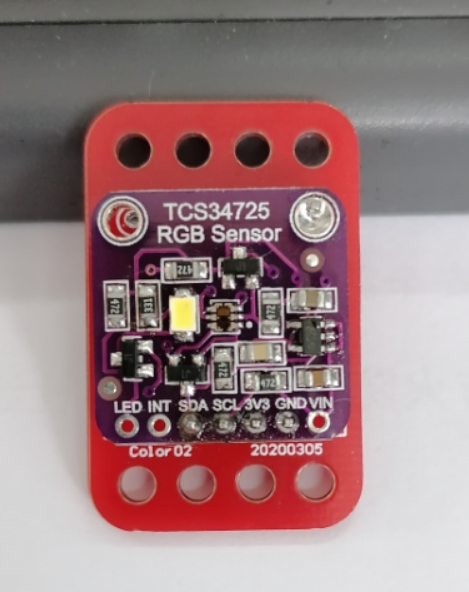

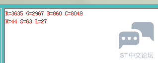

STM32F103C8T6读取颜色识别模块,并把读取到的原始数据转换为HSL格式。7 e2 d7 t; A3 S1 c# \
( y1 x; v& b: f2 k% M/**********************************************************************************/. c4 K: U9 k' @7 J/ b
) W) G- G( M; {  d9 \9 G: j& b20201023更新
% r6 u7 c+ Q  P$ ?4 K( k1 T$ ~% w5 |2 p7 l+ q! Z+ D

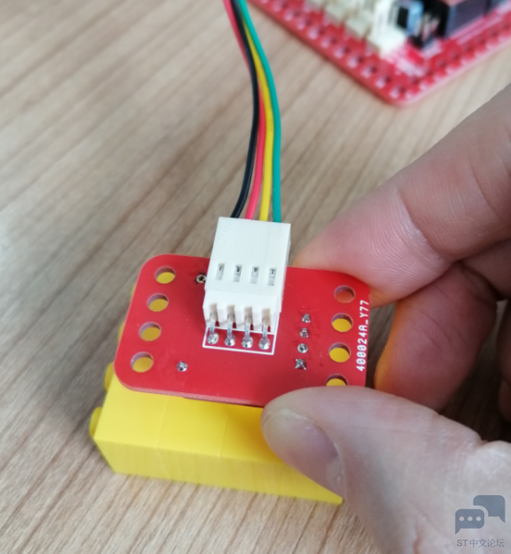

TCS34725只接GND、VCC、SCL、SDA四个引脚,
% W# u- ^3 K& V( j& p  ]
: c0 @/ D3 S  H. [STM32F103C8T6的引脚接PB10-SCL,PB11-SDA。PA3是LED指示灯,
4 K% L. h$ X; a& g
2 d) I2 r; L; [* y1、修改SCL和SDA引脚在文件 tcs34725.c 中,
1 _8 q5 C% K# |) ?+ z9 p6 I0 r) B7 \7 ^0 b) u9 l* o; n( x( X
2、修改读取颜色频率,直接在main函数的主循环中修改时间,+ X* L& o/ B6 M+ d5 ~" c2 [# F
# s; D8 K% y4 Q" c, o+ Q/ H& [

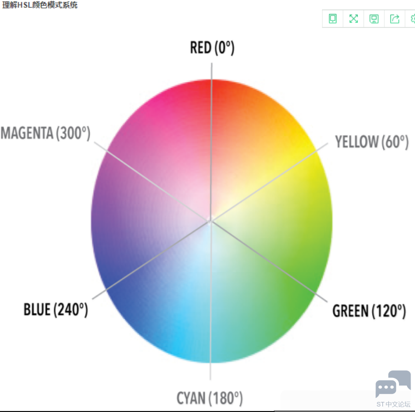

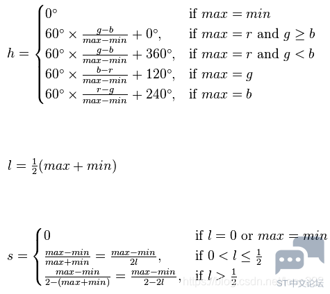

8 t; e+ f, G( B; V, R5 d' l1 U# ?读取TCS34725的源代码很多,也很简单,但只是读取原始数据,也不知道怎么转换,官方手册也没说清楚,一般RGB的数据它偏偏是RGBC,到现在我也没搞清楚这个“C”代表啥意思。网上能搜到的RGB转HSL都是以RGB888的格式为准,转换之前除以255归一化,得到0-1之间的小数,然后转换,年前这个程序我调试了很久,今天突然搞明白了,把TCS的原始数据RGB除以C得到0-1之间的小数,这个C就相当于上面的255。上代码:+ n% G2 j* a: k3 q
. P- X4 H* g! o) h  T
* S4 C, b1 Z. K; [% K+ v* c& e

  420. void RGBtoHSL(COLOR_RGBC *Rgb, COLOR_HSL *Hsl)
    3 h; k3 u, T4 q4 X8 h2 O
  421. {
    ; z" e' E4 l' @/ E! l* a2 O( N
  422.         u8 maxVal,minVal,difVal;# b$ P6 Q( m9 d5 W
  423.         u8 r = Rgb->r*100/Rgb->c;   //[0-100]+ _' [2 t1 M2 Z6 C
  424.         u8 g = Rgb->g*100/Rgb->c;
    0 C! G, P# k9 t0 U4 |! z7 ~9 b5 v
  425.         u8 b = Rgb->b*100/Rgb->c;9 p  z0 n  H, B# W3 B
  426.
    ! `1 T" A3 j; I$ s8 P; H* e
  427.         maxVal = max3v(r,g,b);
    3 ], z) ]3 c, G, Z! ]
  428.         minVal = min3v(r,g,b);) m0 S( U* F7 v) w1 ?
  429.         difVal = maxVal-minVal;
    + y/ M# i- P3 H. s3 f
  430.         ' [. E) w$ a' U' F' \) }: K+ Q
  431.         //计算亮度. _% A2 ?+ a, Y- b: e+ Z) ?" h
  432.         Hsl->l = (maxVal+minVal)/2;
      L2 k- q7 {* ^+ Q7 D
  433.
    * B& W: N# R3 W
  434.         if(maxVal == minVal)//若r=g=b,灰度
    * b* Y9 ?4 \5 m, }& q% |
  435.         {
    3 a/ H- {) u. Q4 E* x* m7 k
  436.                 Hsl->h = 0; ' M/ w; W! \' x  l. b
  437.                 Hsl->s = 0;
    4 U* G7 E" J9 z% E
  438.         }
    " i9 O( \7 T' V, I, f- f' M! B
  439.         else6 W; Q5 G! c1 R
  440.         {* i6 t  n) P& E$ a
  441.                 //计算色调, z. |' i4 F6 K2 l; O; ^/ ~
  442.                 if(maxVal==r)
    9 e. t; X+ [7 m8 [1 `
  443.                 {
    . \# j2 j: l" N5 p  g/ t7 n1 l! @
  444.                         if(g>=b)# n) i- Z5 P' m+ W1 r+ A
  445.                                 Hsl->h = 60*(g-b)/difVal;
    ' H. a+ Z# F( q5 S6 o' A
  446.                         else
    $ w3 V( `0 \" t& ^* |, z! J
  447.                                 Hsl->h = 60*(g-b)/difVal+360;* U' m$ ~" v  P  N& |7 N, y
  448.                 }3 n7 Z- d  i/ o$ I8 ~: R: F8 F
  449.                 else
    % J! l2 `$ i( n" H! h8 d
  450.                         {# g/ b/ _  W' X
  451.                                 if(maxVal==g)Hsl->h = 60*(b-r)/difVal+120;) m9 p5 k% S8 w% B
  452.                                 else+ [4 l1 [3 N! r) n8 v1 G2 R
  453.                                         if(maxVal==b)Hsl->h = 60*(r-g)/difVal+240;% ]; l3 R! v& P8 {7 z" \
  454.                         }6 |8 D, Y" [- F& d$ k
  455.                 1 t# z& S7 J/ c$ E% K
  456.                 //计算饱和度
    6 |( u# ?7 m* i/ n/ o( ~
  457.                 if(Hsl->l<=50)Hsl->s=difVal*100/(maxVal+minVal);  //[0-100]
    2 A3 _, @# s% r$ S9 T
  458.                 else6 m; L3 r! k! d, t& ]* S3 ]. y
  459.                         Hsl->s=difVal*100/(200-(maxVal+minVal));6 r4 v5 J  S, U
  460.         }8 D: O6 L4 R, s7 ]
  461. }5 u& }. L$ H; v: G- X4 e

使用时只需调用三个子程序:$ z( b7 c. p) s# @5 _! P2 g
3 `3 g4 K: N; y2 O7 T1、TCS34725_Init();
3 j' k: j9 I6 V( ~: K: v* _- [( |/ p6 H% R
2、TCS34725_GetRawData(&rgb);$ M0 M3 _: o, e! e5 T0 B8 O, ^7 }
3 k2 M' x2 E4 k, F3、RGBtoHSL(&rgb,&hsl);& a8 E; c4 _' x6 s( D+ H" g. }
+ E# }& S& S6 _8 g% }  K+ P( Y把数据打印出来+ k$ g7 j+ l3 }1 J" p2 k9 Y
! P2 z( g8 v: a1 p3 r7 p/ X
printf("R=%d G=%d B=%d C=%d\r\n",rgb.r,rgb.g,rgb.b,rgb.c);
' [, w, [, X8 t% A8 e; J. [5 [6 X2 {
printf("H=%d S=%d L=%d\r\n",hsl.h,hsl.s,hsl.l);
$ ^9 q6 h" B4 P% o3 H# x. x# O' y8 v: w, @3 c. i
