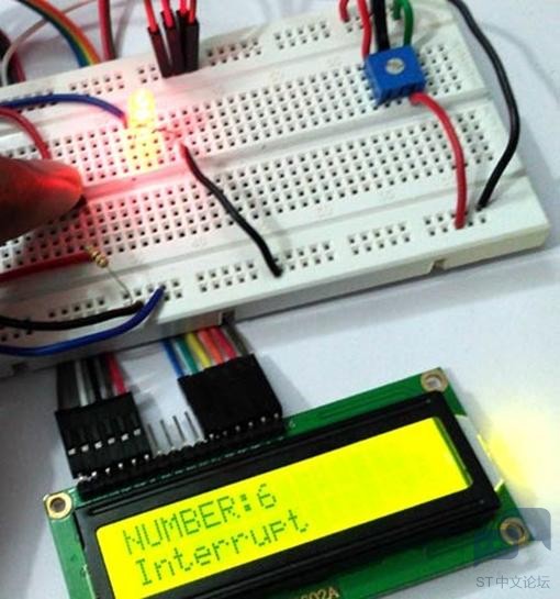

为了了解 STM32F103C8 中的中断,我们将使用按钮作为外部中断。在这里,我们让从一个变量从 0 开始每秒增1,并将其显示在16x2 LCD上,当按下按钮时,LED亮起,LCD 显示屏会显示 INTERRUPT,松开按钮LED熄灭。! r/ Z1 s" ^# H

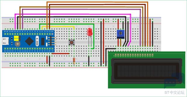

6 I0 n7 C  w1 O# V0 V电路图和连接说明
4 h) `) ~6 E! G7 w! V7 |1 D' h1 \8 M" x& |1 K
: O5 }2 L$ e' }0 `6 w7 g

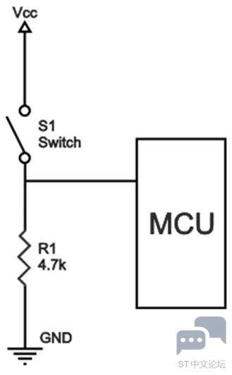

8 h+ h5 u$ }6 D5 U9 @4 ?+ D: l% l按钮引脚的一侧连接到 STM32 的 3.3V,另一侧通过下拉电阻连接到 STM32 的输入引脚(PA0)。1 d) l4 j( k% g
2 {* P5 n7 D: q5 Y& `
关于使用下拉电阻器,当按下或释放按钮时,微控制器只会在其输入端获得高电平或低电平。如果没有下拉电阻,按钮没有按下,输入端状态不确定(不是高也不是低),并且容易受外界影响,输入端电平可能是浮动随机值(忽高忽低)。

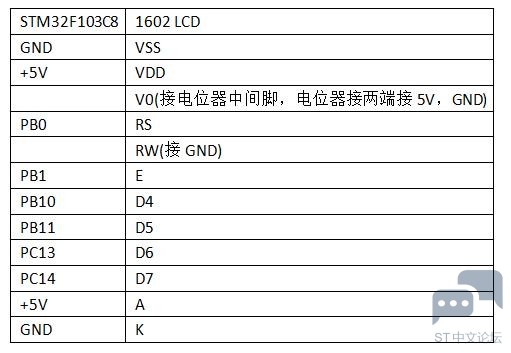

0 Y. p( j- G8 B  YSTM32F103C8与LCD的连接
; X' v, I0 P2 J" u5 [( P
& V& H5 m' i, n# h4 X7 Y7 Q下表显示了 LCD (1602) 和 STM32F103C8 微控制器之间的引脚连接。
8 X& E; o6 h1 F; U" ]" K/ o3 i7 M0 m. |) Z5 E& o5 ^, g' B

我们将一个变量从 0 开始每秒自增1并将其显示在 1602 LCD 上,每当按下按钮时,LED亮起,LCD 显示屏会显示“Interrupt”,松开按钮LED熄灭。) X" M* `' [0 r
