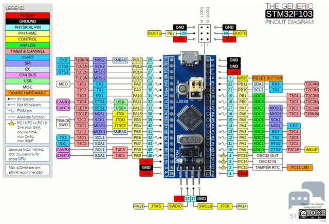

1 n0 o3 c- v7 Q1 z2 KSTM32F103C8T6 中的 ADC 引脚
- K, A+ E6 Y5 q# n, t  ?1 A1 J4 tSTM32 中有 10 个ADC引脚,从 PA0 到 PB1。" O) {5 ?. E7 u3 O

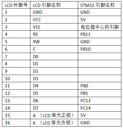

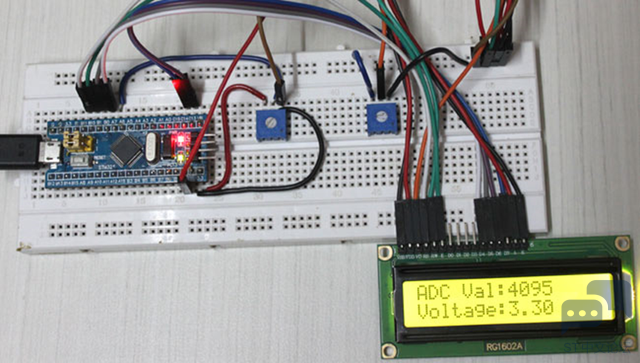

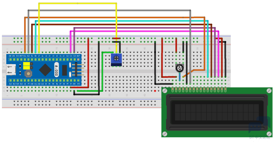

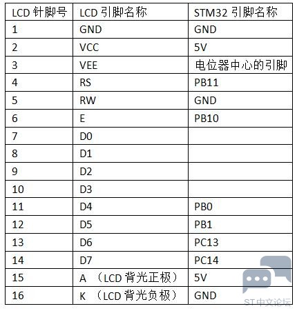

8 C% m( c3 ~4 I1602 LCD根据上表进行连接。电路中有两个电位器,第一个用于分压器,用于改变电压并为 STM32 提供模拟输入。该电位器的左侧引脚从 STM32(3.3V)获得输入正电压,右侧引脚接地,电位器的中心引脚连接到 STM32 的模拟输入引脚(PA7)。另一个电位器用于改变 LCD 显示屏的对比度。STM32 的电源由 PC的 USB 电源提供。
