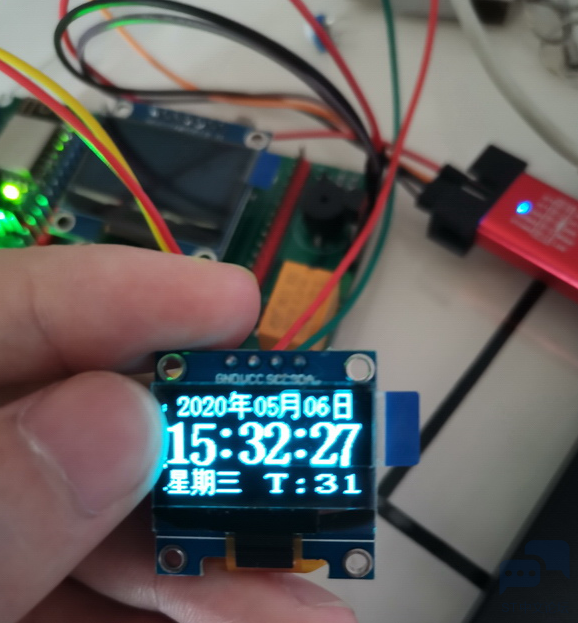

   用的是stm32自带的RTC时钟。硬件连接很简单,当然程序也是比较简单的,只写了温度(DS18B20),stm32自带RTC和OLED显示,大家可自行删改功能。
1 w% i& L& g3 J2 y! Y! ^    硬件连接:2 z7 T4 {- ?  a  b
    SDA --》PB13
' R* w7 e; ]( ?( J* _  n    SCL --》PB12
* ~( b0 c1 r* o    DS18B20----》PA15; R% m" z$ R1 c: @& w. L
    OLED和DS18B20直接5V供电就成,效果如下:
    单片机源程序如下:
