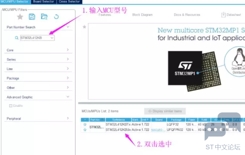

开始试验 新建工程 打开CubeMx软件,点击File->NewProject。 选择使用的控制器型号。

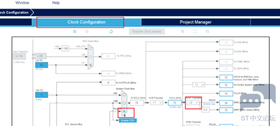

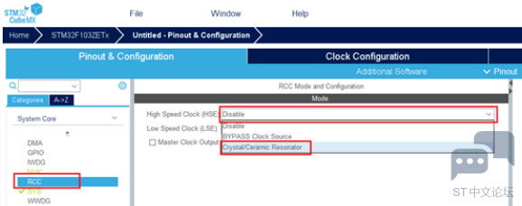

选择系统时钟源
设置时钟 如下图,在右边红框处输入72,直接按回车键即可,CubeMX会帮你配置好。

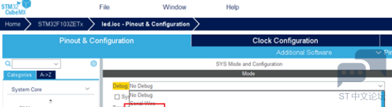

选择调试环境 这里要选择Serial wire,否则程序只能下载一次。

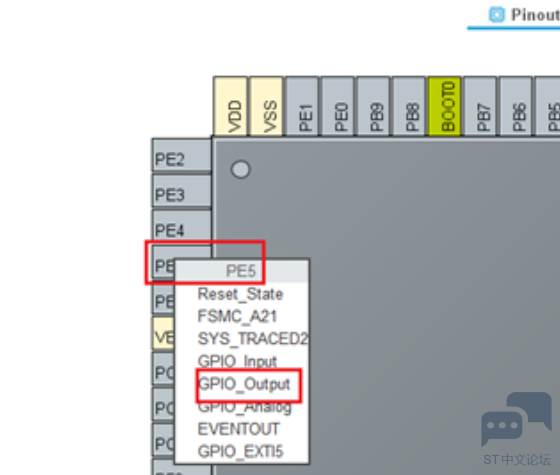

设置管脚

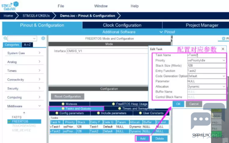

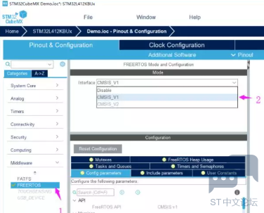

使能FreeRTOS
添加任务7 E8 V5 Z% W0 w, h; g4 `- e$ C8 H( _ 点击“Tasks and Queues”,添加Task1和Task2两个任务。

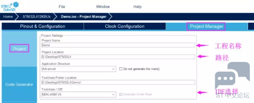

配置工程

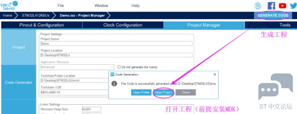

生成并打开工程

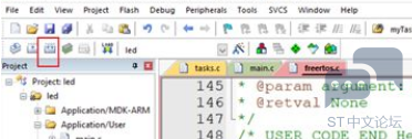

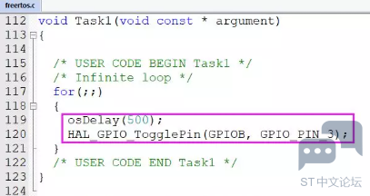

在源码“Task”字样处添加任务功能代码
编译工程1 a% M9 B( T, J z$ e# |
编译无错误,下载程序到开发板,看到LED开始闪烁。 |
