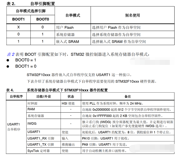

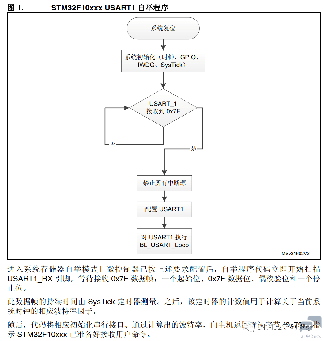

STM32F103ZET6上电复位后会根据BOOT0和BOOT1的电平选择从哪启动。
当BOOT0为1,BOOT1为0时则从系统存储器自带的bootloader开始运行。
) ?1 Z( ~: \3 v* X/ }
下图来自ST官网AN2606.

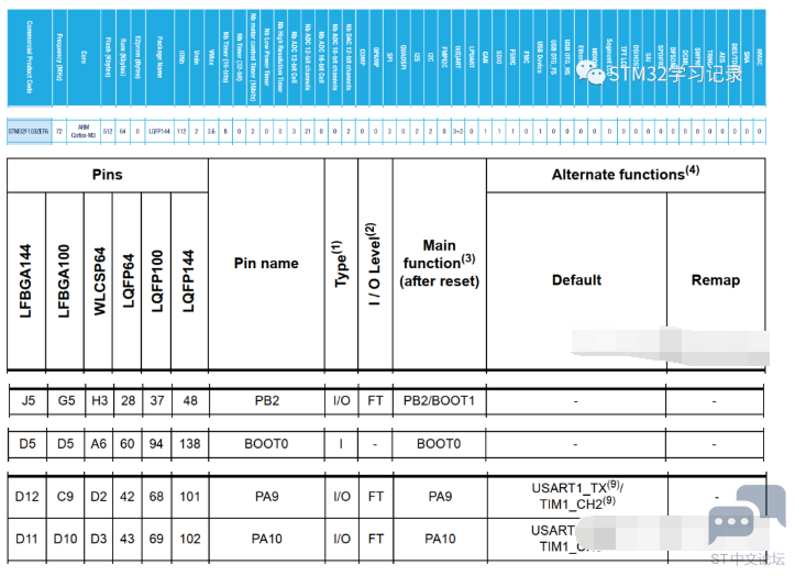

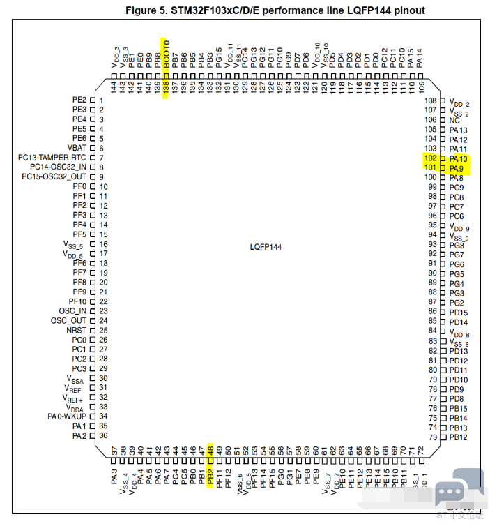

使用到的相应引脚如下。% o. p: F7 B* k# k9 `

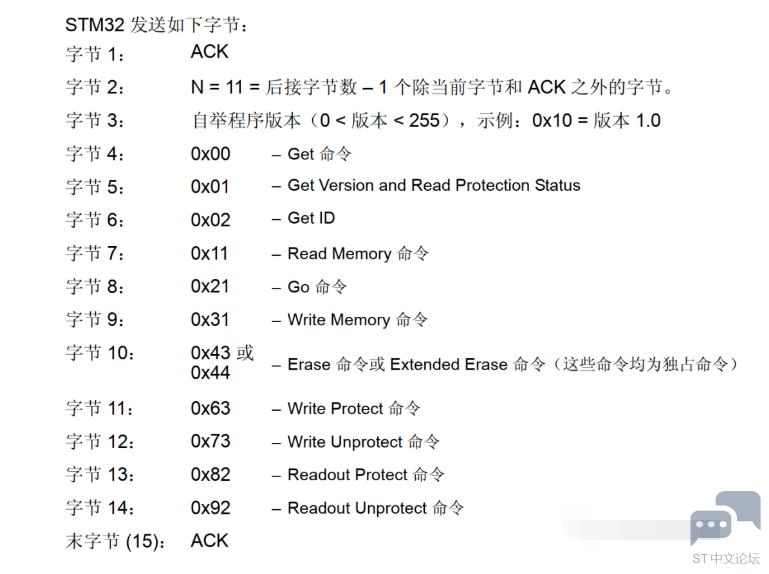

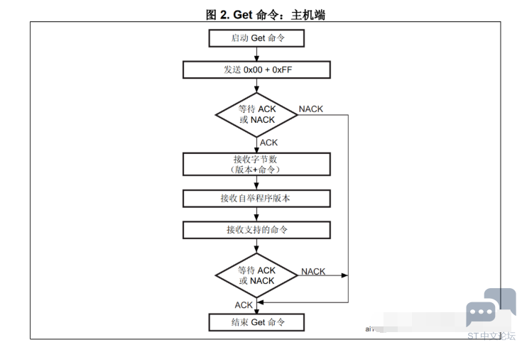

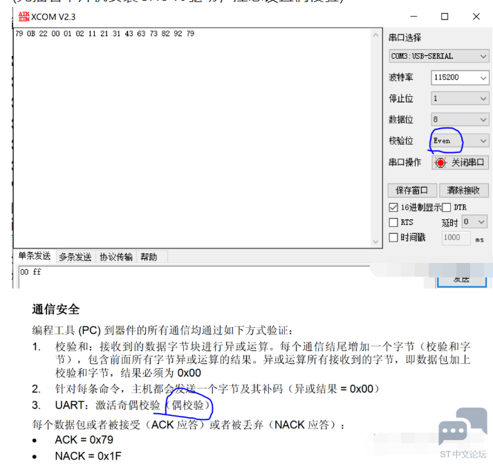

可以通过串口调试工具XCOM如下来和bootloader通讯。
首先发送0x7F开始,回复0x79,后面可以开始发送其他指令。
/ M1 J( Y/ `6 g4 k! K
(先插着单片机安装CH340驱动,注意设置偶校验)9 T$ N4 A: L# c/ N
