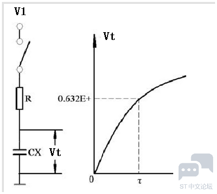

RC电路是指由电阻R和电容C组成的电路,它是脉冲产生和整形电路中常用的电路。
充电过程:
电源通过电阻给电容充电,由于一开始电容两端的电压为0,所以电压的电压都在电阻上,这时电流大,充电速度快。随着电容两端电压的上升,电阻两端的电压下降,电流也随之减小,充电速度小。充电的速度与电阻和电容的大小有关。电阻R越大,充电越慢,电容C越大,充电越慢。衡量充电速度的常数t(tao)=RC。
7 m) b' g+ Y3 l6 y' }
放电过程:
电容C通过电阻R放电,由于电容刚开始放电时电压为E,放电电流I=E/R,该电流很大,所以放电速度很快。随着电容不断的放电,电容的电压也随着下降。电流也很快减小。电容的放电速度与RC有关,R的阻值越大,放电速度越慢。电容越大,放电速度越慢。
0 u  F3 a0 R- }  U- l, J+ FRC电路充放电公式:% O6 B7 v0 Q  B; x& h
Vt = V0+(V1-V0)*[1-exp(-t/RC)]
V0 为电容上的初始电压值;
V1 为电容最终可充到或放到的电压值;
Vt 为t时刻电容上的电压值。
如果V0为0,也就是从0V开始充电。那么公式简化为:
Vt=  V1* [1-exp(-t/RC)]
6 `, m7 c1 X* [( p3 `' q
结论:同样的条件下,电容值C跟时间值t成正比关系,电容越大,充电到达某个临界值的时间越长。

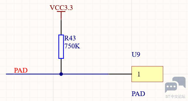

02电路设计5 P7 e  {% o& v  a" y
电路设计时其实就是个上拉电阻4 x" i6 ~4 p8 u
: l0 {3 n: T; O0 E+ L
* O& P2 N  |) m8 v# B# G; G0 c* M

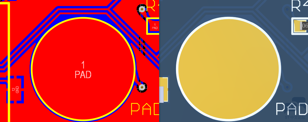

PCB设计,直接一个圆形,和底层接地覆铜形成杂散电容。

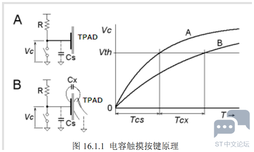

电容触摸按键原理
! _. \2 M8 X8 {
( V! D, u3 _6 d. H+ l, B" ~
R:外接电容充放电电阻。
Cs:TPAD和PCB间的杂散电容。
Cx:手指按下时,手指和TPAD之间的电容。
开关:电容放电开关,由STM32IO口代替。
