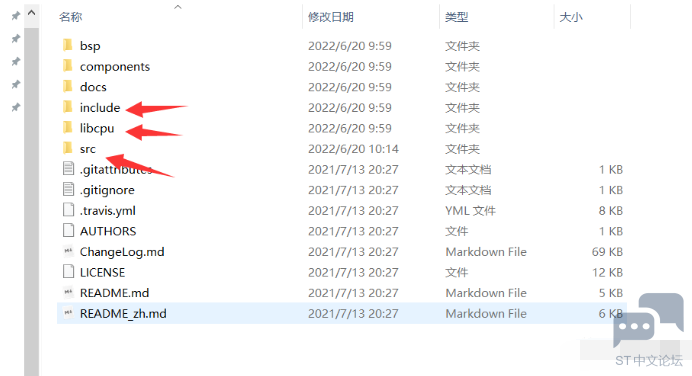

一. 简介 在众多RTOS中,选择了RT-Thread进行学习,最开始也是徘徊了很久,看知乎,刷b站,最终决定支持国货。接下来,将会在这里持续分享关于RT-Thread的相关知识和质询。(绝大多数是基于stm32平台的) 8 M3 T/ [4 c: s* S ( @2 A/ R7 _8 X; O 二. 源码下载 这里是基于Nano版本的(精简版),主要是方便,简单。后面熟悉的差不多了就转移到标准版本上去。下载地址如下,也可以直接去官网下载。 ) |+ B( Z0 ~ H 三. 移植模板创建 1. 下载下来的源码文件目录如下,其中我们用到的有以下三个部分。component和bsp后面也是会用到的,到时候可以根据需求来添加

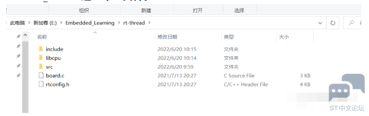

2. 创建一个rt-thread移植demo文件夹,将nano上面对应的文件夹下面的所有文件copy到这个里面来,注意,libcpu根据自己的硬件平台来选择,stm32f1,就copy M3文件夹下的所有文件到这里面来。注意还要将bsp文件夹下的board.c和rtconfig.h 复制过来。libcpu中只保留contex_rvds.S这一个.S文件。+ y2 H8 D1 O, y0 r4 v 0 C! I0 o* c; u2 ^- Y

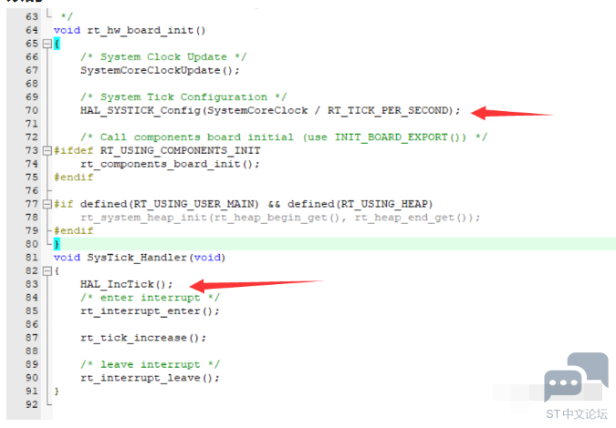

3. 将copy过来的文件添加到Keil中,和创建stm32工程模板类似。到这里所有的准备工作就完成了。剩下的就是修改代码了。 四. 修改代码

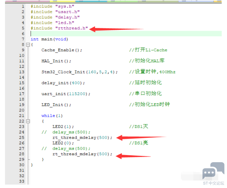

这里移植就完成了。 如果是M7内核的话,还有一点需要注意的位置就是多了一个cpu_cache.c函数,里面include了一个board.h文件,nano里面没有这个文件,需要将其注释掉,替换为stm32h7xx.h,就ok啦。! c9 O3 c# J& T: c7 C/ r3 A+ j ! S# _+ x/ Z9 s+ G+ | 五. 效果展示 将main函数中添加三行代码(led灯的模板)如下,如果有实验效果则说明移植成功。
