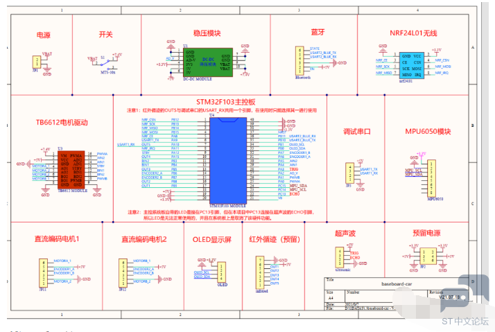

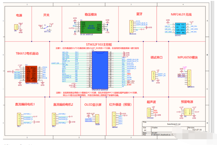

硬件配置
采用stm32F103C8T6核心板,搭配MPU6050陀螺仪和两个电机带有AB相的编码,通过这就可以组建一台最小的STM32平衡车了。
当然为了可以方便控制以及显示对应的数据,方便调试以及理解MPU6050的相关数据,往往会搭配一个OLED和蓝牙模块。
为了更加丰富小车的功能,扩展板上还预留了超声波以及红外循迹的接口,淘宝也都有卖,秉着学**衡车的目标,这些外设不推荐购买。

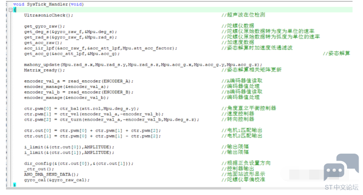

本次介绍的是淘宝卖家提供的源码,里面包含了所有模块,眨眼一看还是比较复杂的,但是去除扩展模块与平衡车关联性不大的代码文件后,整个代码还是非常简洁的。削减后的代码文件将在后面给出
整个项目执行的顺序都在这个滴答定时器的中断里面执行,流程清晰可见。涉及到PID算法的是ctr_bal,ctr_vel,ctr_turn三个函数,分别是平衡,速度,转向控制。1 g8 [$ n% B4 a+ H) ~2 t4 U1 |
如果之前有熟悉MPU6050模块和PID算法的话,平衡车的实现将会上非常轻松的。
