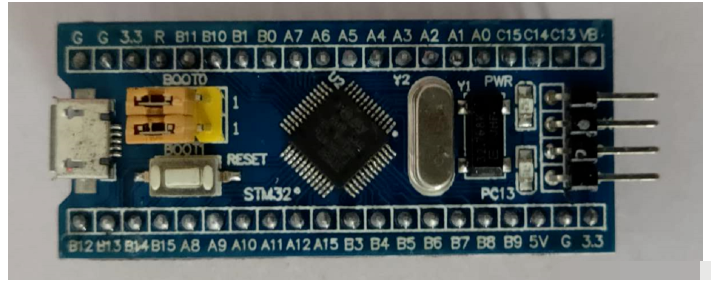

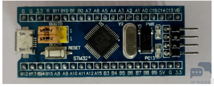

示例详解 做实验用到的STM32F103C8T6最小系统板,如下图所示。使用STM32cubemx 工具自动产生的配置工程,使用KEIL5编译代码。

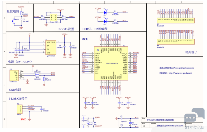

最小系统板原理图: : D1 N- I4 A U1 A q7 u

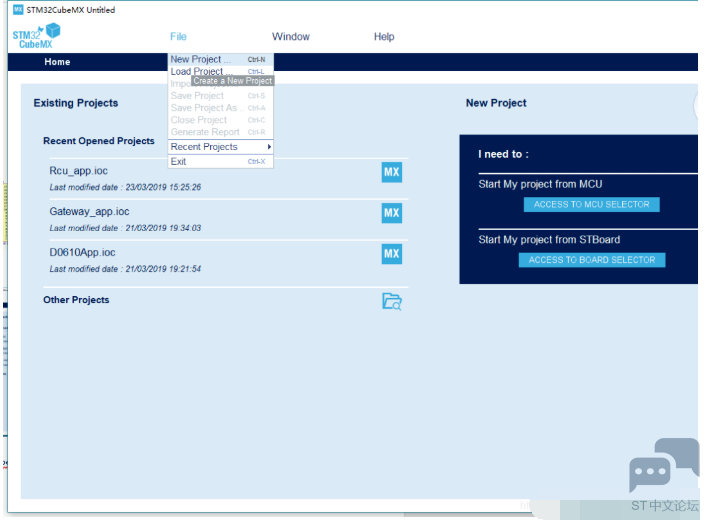

新建并配置工程2 S0 P @+ h, J F9 [9 { y

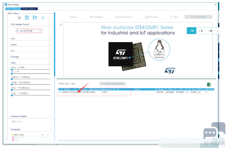

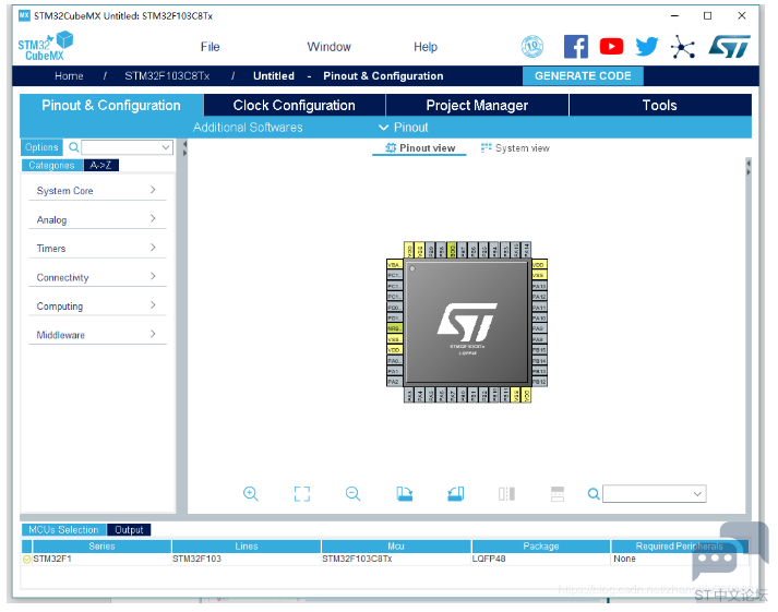

在新弹出的界面中的搜索框中输入 “stm32f103c8” ,并双击右侧栏中列出的STM32F103C8
弹出如下图所示界面,至此工程创建完成。 接下来配置工程。

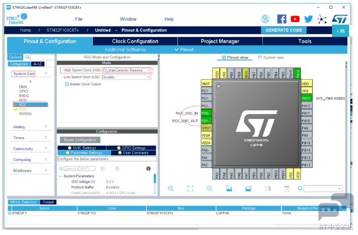

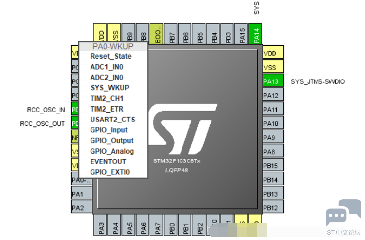

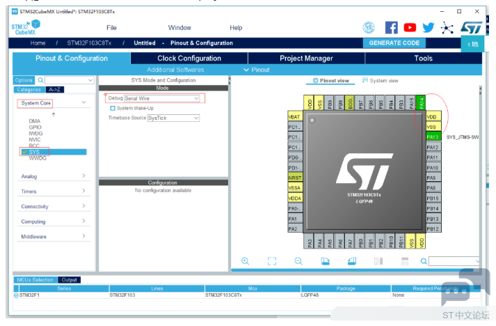

配置系统伏仿真调试接口, 在System Core 目录下单击SYS选项,将其中的Debug选项选为Serial Wire, 此时PA13 PA14引脚会被占用。 配置STM32 CUBEMX 工程。
配置系统时钟源,在System Core 目录下单击RCC选项,将其中的High Speed Clock( HSE )选项选为Crystal/ceramic resona…, 此时PD0 PD1引脚会被占用,配置图如下。 + N! s4 U# M2 h5 \

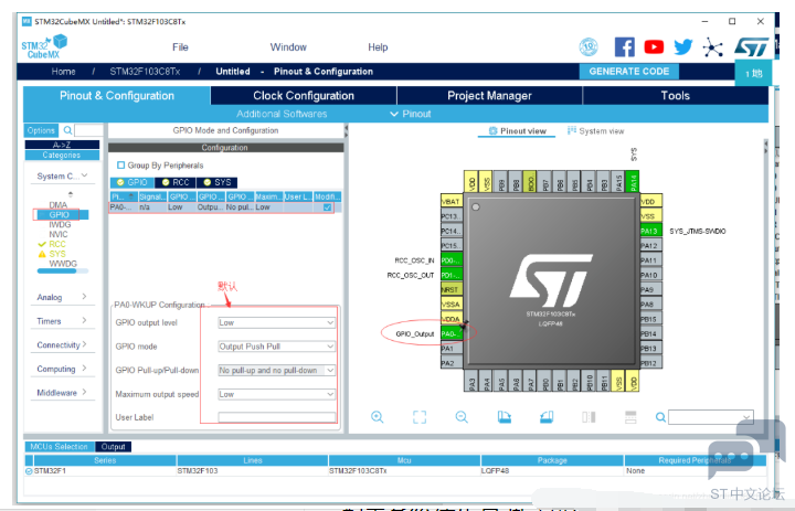

配置GPIO PA0引却为输出,在右侧图中单击PA0引脚 ,在出现的选项选框中选择GPIO_Output 选项,选完后在在System Core 目录下单击GPIO选项,在GPIO子项中单击列表中的PA0,可看查看到PA0的详细设置参数,也可以根据需要进行修改,在这里保持默认即可。

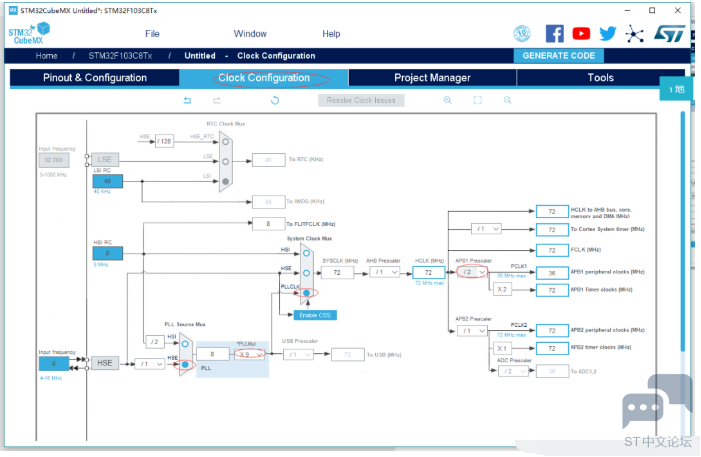

配置系统时钟树,将工程界面切换到Clock Configureation 界面,完成如下配置。 # g; j# d5 W% I& d% S2 q* c

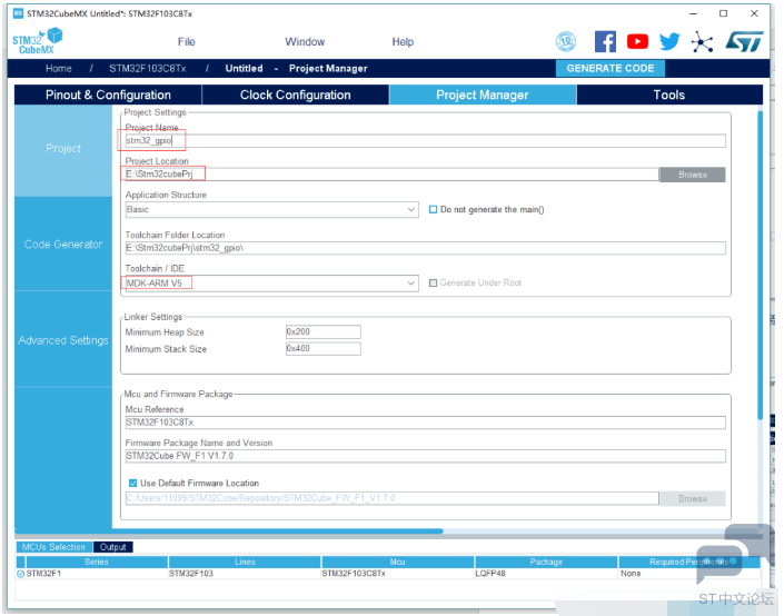

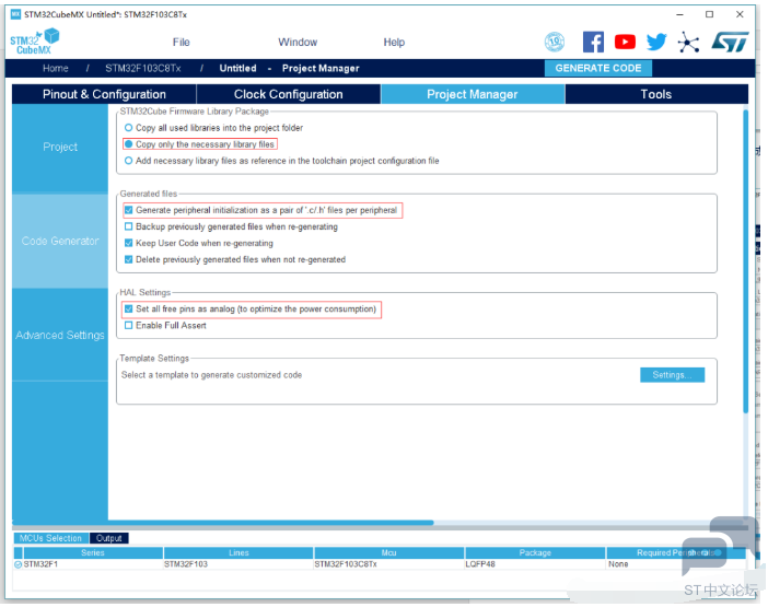

配置代码生成,工程界面切换到Project Manager 界面,在界面左侧单击Project项,将其设置成如下图所示( 设置工程路径在E:\Stm32cubePrj目录,工程名为stm32_gpio, 开发环境为 MDK-ARM v5 )。
在界面左侧单击Code Generator项,将其设置成如下图所示。 只拷贝所需文件到工程,为每个接口生成独立的初始化头文件和源文件,将所有未使用的引脚设为模拟输入。

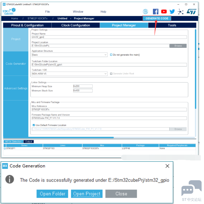

打开工程 生成代码,单击工程界面中”GENERATE TOOL” 开始生成代码,代码生成后弹出是否打开工程对话框,单击“Open Project”打开创建的工程。

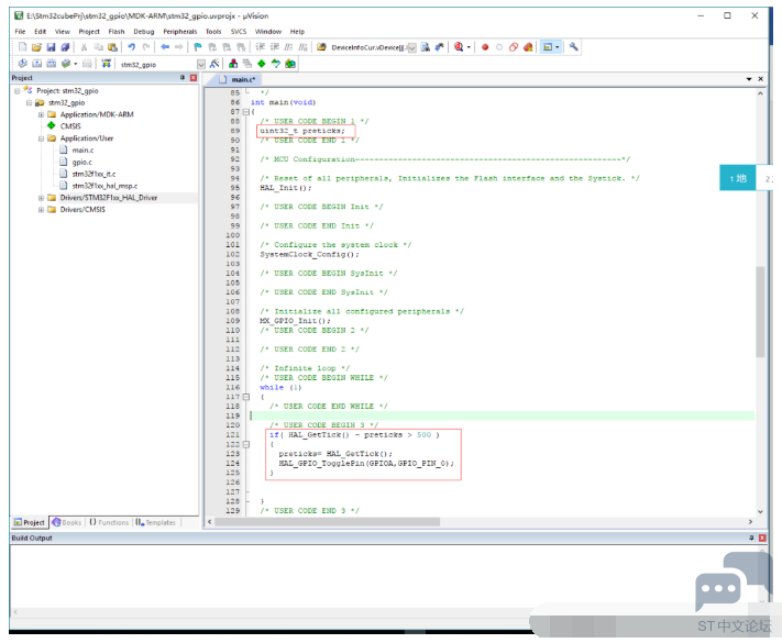

8 P" c' k4 J7 T1 x1 r% U 在代码工程(MDK/keil)中的 main.c 中 man函数中如下红框中代码: 7 A4 S; e0 n, B4 l4 O* Z

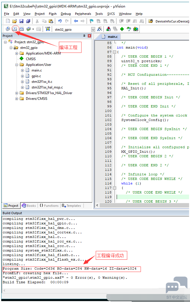

编译工程- B2 ]1 \* M1 O

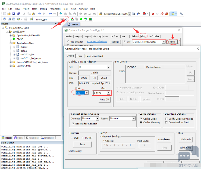

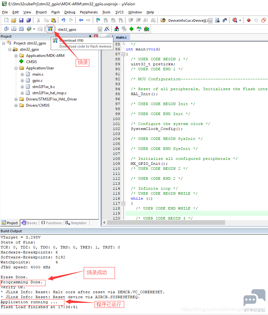

烧录代码,在代码工程中单击“Options for Target” 图标,在弹出的窗口中选中“Debug”页,选择相应的烧录工具,本示例所用是jlink工具。 单击右侧“Setting”按钮,将Port 设为“SW”, 最大速度建议不要超过5M。 如果仿真调式工具接线过长,可以将最大速度设为100K,这样可以保证烧录成功。 / K8 B+ d; w0 E. o3 e

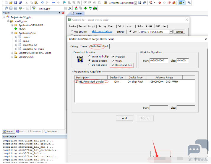

选“flash Download”页,勾选“Reset and Run”,并确保其它内容如下图所示。 3 m( l, n8 l, P3 z" `/ ^. j
设置完上述设置后,便可进行下载操作,将调试仿真工具中的与最小系统板连接好,在工程中点Download 按钮,或按F8快捷键进入下载,下载完成后会出现如下图所示提示信息。 : ~5 x) e0 I1 g( }9 S5 g/ P4 Z

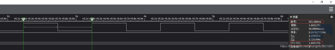

操作GPIO引脚实现周期1S占空为50%的PWM实验完成。 用示波器逻辑分析工具在PA0引脚可以看到如下图所示波形输出!!1 I7 w4 ]- Z' w9 ?! r1 u5 Z4 X 5 x8 K7 b$ H Y
