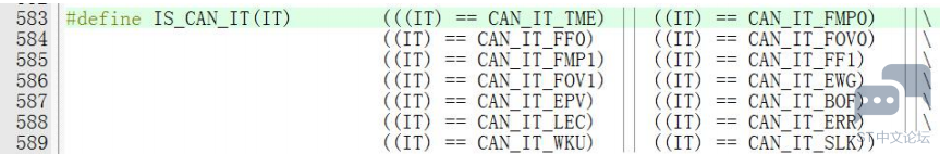

(4)选择 CAN 中断类型,开启中断- p" W  k& a0 A. K0 r
    配置好上述 3 个步骤后,CAN 就可以开始工作了,如果要开启 CAN 的接收中断, 我们还需要选择它的中断类型并使能。配置 CAN 中断类型及使能的库函数是:
  1. void CAN_ITConfig(CAN_TypeDef* CANx, uint32_t CAN_IT,FunctionalState NewState);
; D. I$ X' I6 R/ }
    第一个参数用来选择CAN,第二个参数用来选择 CAN 中断类型,最后一个参数用来使能或者失能 CAN中断。
    CAN 的中断类型很多,可以在 stm32f10x_can.h 文件查找,如下:
+ `; ?+ o! J4 `) T4 b) {  e+ c9 b
& O8 b7 x/ r3 Y2 L6 h! F
    比如我们使用 FIFO0 消息挂号允许中断,那么此参数可以设置为CAN_IT_FMP0。使能中断后还需要设置它的中断优先级,即初始化 NVIC。当产生中断后就会进去CAN接收中断内进行处理, 所以需要编写一个CAN接收中断函数,如 CAN1_RX0_IRQHandler。本实验默认不开启 CAN 的接收中断,所以此步骤可以不用配置。
