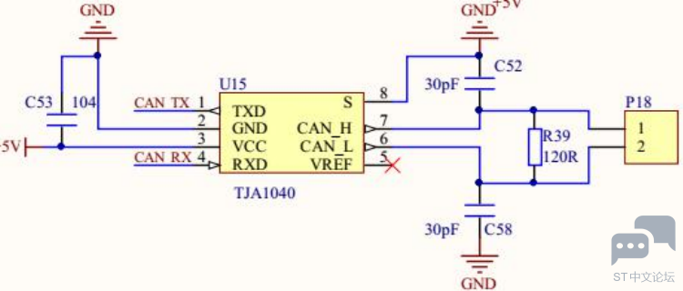

(5)CAN 收发器:TJA1040
    D1指示灯、K_UP 和 K_DOWN 按键、串口 1 电路在前面章节都介绍过,这里就不多说,至于 CAN 控制器它属于 STM32F1 芯片内部的资源,只要通过软件配置好即可使用,下面我们看下 STM32F1 的 CAN 与 TJA1040 的连接,如下图所示:
6 r% Q' @: H( P/ N" d8 f0 v
) G( O6 Y6 R  R2 C; H
+ @) N/ X# n8 N7 H% r+ T

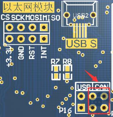

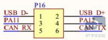

    从电路图中可以看到,TJA1040 芯片的 CAN_TX 和 CAN_RX 管脚连接在P16 排针上,因为 PA11 和 PA12 是 USB 和 CAN1 共用的管脚,所以使用 P16排针来做切换,本章实验我们使用的是 CAN1,所以将 P16 排针短接到CAN 端,PCB 板上P16插针短接图如下图所示:
; }- T* @" C4 z7 K
' X# o0 v0 K9 W0 p+ g# D  M

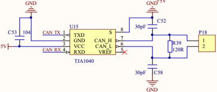

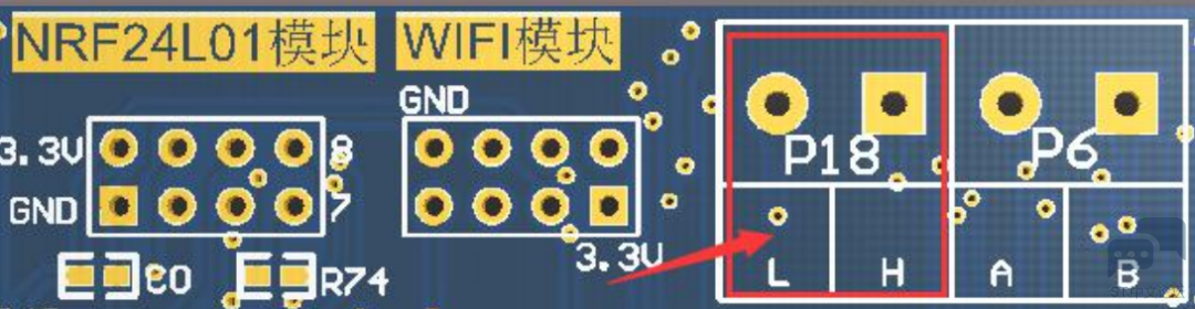

    在TJA1040 的 CAN_H和CAN_L 管脚上连接了一个 120 欧的终端电阻, 如果我们的开发板不是作为 CAN 终端的话,需要把这个电阻去掉,以免影响通信。最后我们用两根导线将两块开发板上 CAN 收发器的 CAN_H 和 CAN_L 对应连接,不要交叉,否则通信错误。CAN_H 和 CAN_L 示意图如下图所示:
# e' T) `+ t; s; J
6 o2 m1 L: I9 I1 q) V
    连接好后, 我们 STM32F1 的 CAN 控制器就可以通过 CAN 收发器 TJA1040与外部 CAN总线进行通信了。
    D1指示灯用来提示系统运行状态, K_UP 按键用来切换 CAN 工作模式, K_DOWN键用来发送数据,通过串口 1将切换的模式和发送与接收到的数据打印输出。

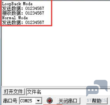

    本实例所要实现的功能是:通过 K_UP 键切换 CAN 通信模式,K_DOWN 键控制数据发送,将切换的 CAN 模式,发送和接收的数据通过串口打印输出,整个过程D1 指示灯不断闪烁,提示系统正常运行。本章我们使用的是 STM32F1 的 CAN1,程序框架如下:

    主函数实现的功能很简单,首先调用之前编写好的硬件初始化函数,包括SysTick 系统时钟,中断分组,LED 初始化等。然后调用我们前面编写的CAN1_Mode_Init 函数,我们将 CAN1 波特率设置为 500Kbps(波特率计算可参考前面内容),工作模式为正常模式 CAN_Mode_Normal。最后进入 while 循环,循环检测K_UP 和 K_DOWN 按键是否按下。如果 K_UP 键按下,通过 mode 值变化实现CAN1的工作模式的切换(正常/环回模式),并将切换的工作模式提示信息打印输出。如果 K_DOWN 键按下,调用 CAN1_Send_Msg 函数将数据发送出去,并将发送的数据内容打印输出,同时调用 CAN1_Receive_Msg 函数将发送的数据内容保存在 rbuf 数组内,通过串口打印输出。整个过程 D1 指示灯会间隔200ms闪烁,提示系统正常运行。
    将工程程序编译后下载到开发板内,可以看到 D1 指示灯不断闪烁,表示程序正常运行。默认我们设置的是正常模式,所以需要连接 2 块 STM32F1 开发板的CAN 接口才能互发数据(前提是两块开发板都下载了这个程序),当按下任意一块开发板上的 K_DOWN 键后,通过串口就可以查看它们的收发数据。如果想在串口调试助手上看到输出信息,可以打开“串口调试助手”,首先勾选下标号 1 DTR 框,然后再取消勾选。这是因为此串口助手启动时会把系统复位住,通过 DTR 状态切换下即可。然后设置好波特率等参数后,串口助手上即会收到串口发送过来的信息。(前提一定要用短接片将P16排针短接到 CAN 端,串口助手上先勾选下标号 1 DTR 框,然后再取消勾选)如下图所示:
