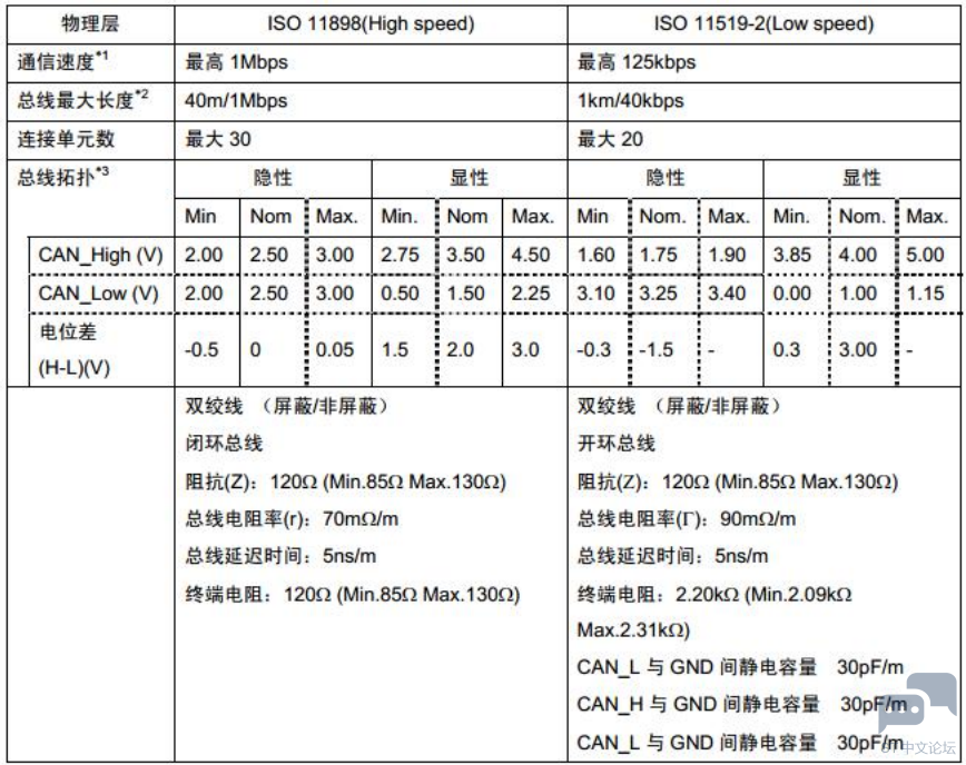

    CAN 已通过 ISO11898 及 ISO11519 进行了标准化,这两种标准在物理层的主要不同点如下图所示:
! n3 C% g  m# a! m# l' e; w6 C+ `
$ a  v; a9 w9 C3 S* S6 `
# E. B& Z% k$ g3 U% d& F1 b

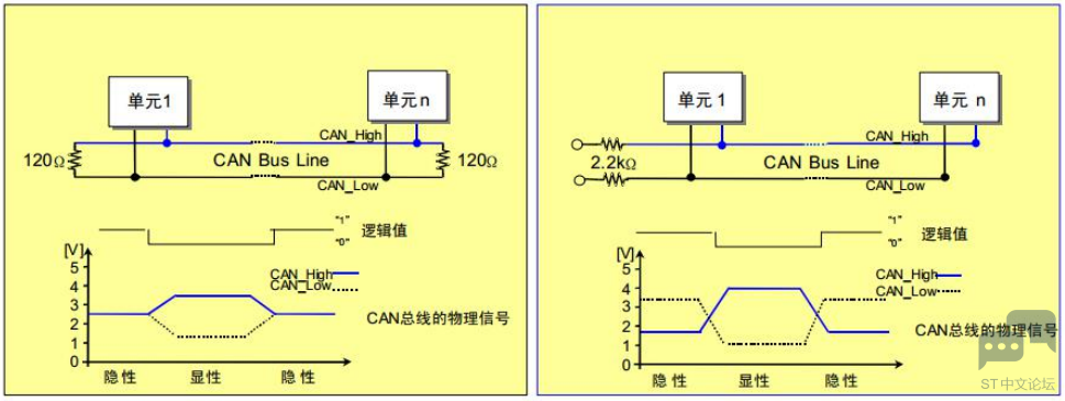

    从这两种标准可以看出,ISO11898 标准可以组建一个高速、短距离“闭环
网络”,此标准要求总线最大长度为 40m,通信速度最高为 1Mbps,总线的两端各要求有一个“ 120 欧”的电阻,此电阻可作为阻抗匹配功能,以减少回波反射。而 ISO11519-2 标准可以组建一个低速、远距离“开环网络”,它的最大传输距离为 1km,最高通讯速率为 125kbps,两根总线是独立的、不形成闭环,要求每根总线上各串联有一个“2.2 千欧”的电阻。
    本采用的是ISO11898 标准,从该标准特性图中可以看出,显性电平对应逻辑 0,CAN_H 和 CAN_L 之差为 2.5V 左右。而隐性电平对应逻辑 1,CAN_H 和 CAN_L 之差为 0V。在总线上显性电平具有优先权,只要有一个单元输出显性电平,总线上即为显性电平。而隐形电平则具有包容的意味,只有所有的单元都输出隐性电平, 总线上才为隐性电平 (有点类似于I2C 总线 SDA 的 “线与”关系)。

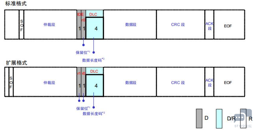

③.控制段由 6 个位构成,表示数据段的字节数。标准帧和扩展帧的控制
段稍有不同,如下图所示:
2 l5 M( b- H& b. s2 U! r, ~0 P7 @
7 G- ?, ?1 h4 u" R7 t: _. M( I7 S
    上图中, r0 和 r1 为保留位。保留位必须全部以显性电平发送,但接收方可以接收显性、隐性及其任意组合的电平。DLC 为数据长度码,数据长度码与数据的字节数的对应关系如下图所示:
% Y5 v' F+ \; a' x5 E4 J! R8 [
& l5 f- k2 Y8 _
    数据的字节数必须为 0~8 字节。但接收方对 DLC = 9~15 的情况并不视
为错误。

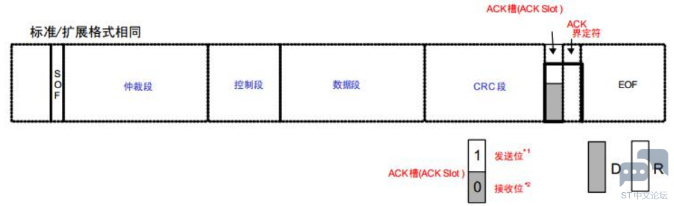

⑥.ACK 段,此段用来确认是否正常接收。由 ACK 槽(ACK Slot)和 ACK 界
定符 2 个位构成。标准帧和扩展帧此段也是相同的。如下图所示:
5 o$ r* o6 ~: G$ z
4 \2 v: w- i" ^
    发送单元在 ACK 段发送 2 个位的隐性位。接收到正确消息的单元在 ACK
槽(ACK Slot)发送显性位, 通知发送单元正常接收结束。这称作“发送 ACK”
或者“返回 ACK”。发送 ACK 的是在既不处于总线关闭态也不处于休眠态的所
有接收单元中,接收到正常消息的单元(发送单元不发送 ACK)。所谓正常消息是指不含填充错误、格式错误、 CRC 错误的消息。

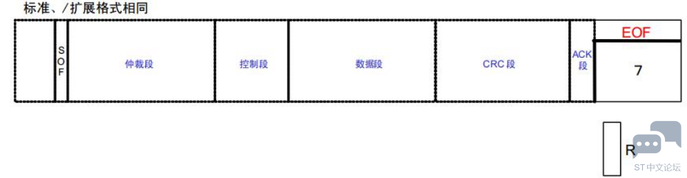

⑦.帧结束,它表示该帧的结束的段,由 7 个位的隐性位构成。标准帧和
扩展帧此帧是相同的。如下图所示:

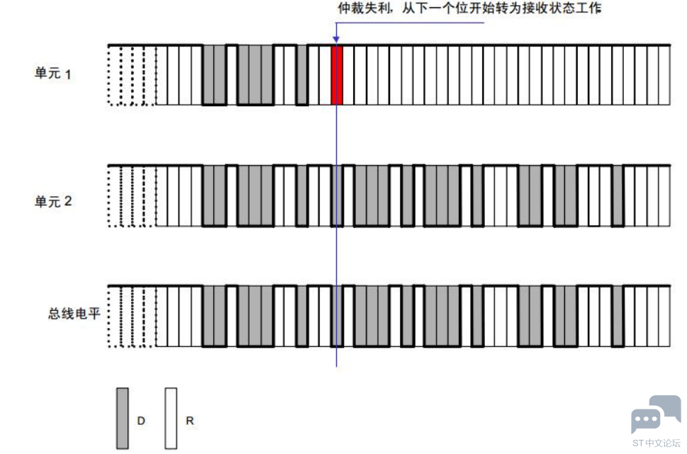

    在总线空闲态,最先开始发送消息的单元获得发送权。当多个单元同时开始发送时,各发送单元从仲裁段的第一位开始进行仲裁。连续输出显性电平最多的单元可继续发送。仲裁的过程如下图所示:
- @4 [1 v6 I( }* i" Q
% G* I! |6 _& j) F: J: R
    从上图中可以看到,单元 1 和单元 2 同时开始向总线发送数据,开始部分
他们的数据格式是一样的,故无法区分优先级,直到图中红色部分时刻,单元 1输出隐性电平,而单元 2 输出显性电平,此时单元 1 仲裁失利,立刻转入接收状态工作,不再与单元 2 竞争,而单元 2 则顺利获得总线使用权,继续发送自己的数据。这就实现了仲裁,让连续发送显性电平多的单元获得总线使用权。
