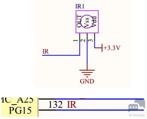

    D1 指示灯、串口 1 电路在前面章节都介绍过,这里就不多说,红外遥控器属于外部器件,只有红外接收头集成在开发板上,其电路如下图所示:
" q2 t* q# F. v  o4 m! T, n4 G
    从电路图中可以看到,红外接收头的数据输出管脚连接在 STM32F1 芯片的PG15管脚上,这里我们使用PG15 引脚内部上拉,所以可以省去一个上拉电阻,不会有影响,当然也可以接一个 10K 的上拉电阻。通过配置 PG15 引脚为外部中断功能,按照 NEC 协议进行解码。

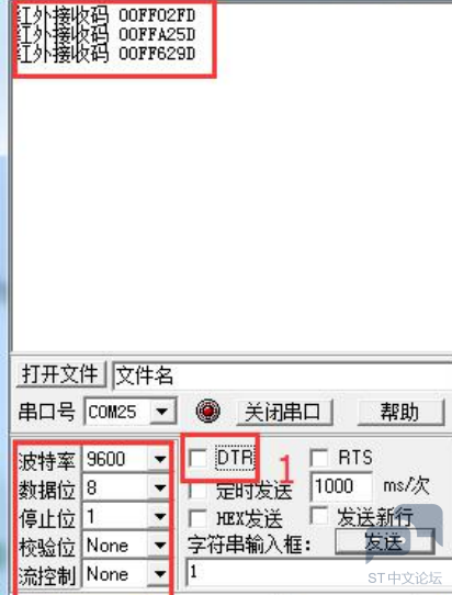

实验现象  [$ b4 H$ k$ n) z6 h3 `
    将工程程序编译后下载到开发板内,可以看到 D1 指示灯不断闪烁,表示程序正常运行。当按下红外遥控器键时,串口将打印输出解码后的数据(地址码+地址反码+控制码+控制反码)。如果想在串口调试助手上看到输出信息,可以打开 “串口调试助手” , 首先勾选下标号1 DTR框,然后再取消勾选。这是因为此串口助手启动时会把系统复位住,通过 DTR状态切换下即可。然后设置好波特率等参数后,串口助手上即会收到串口发送过来的信息。(串口助手上先勾选下标号 1 DTR 框,然后再取消勾选)如下图所示:
& r0 \3 T% U0 H8 L  v5 q* T
    我们配的遥控器所有键的地址码与反码都是相同的,不同的是控制码和控制反码,其实知道了控制码就知道了控制反码,所以如果要使用红外遥控控制其他设备,可以通过区分控制码来实现。
