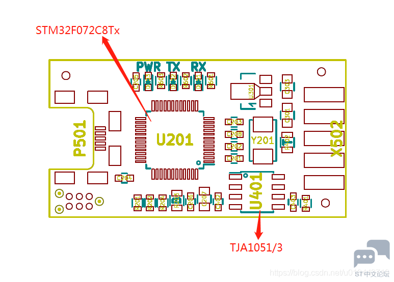

首先先看硬件项目
. D* |% V. y% h2 s# i+ _4 e
这个不带隔离的硬件设计是比较简单的,就是一块带usb和can的stm32f0 + CAN收发器TJA1051/3。
7 Y3 N3 z, R+ E5 n, ?可惜的就是这颗stm32f0芯片现在价格涨得有点离谱了,之前在JLC打样做了几块,主芯片就去到40多大洋,加上pcb和smt,打样成本差不多投到100左右吧。

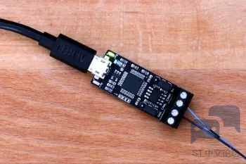

后来发现某宝上已经有商家把canable作出产品了,带隔离的价格也才100多,还带外壳配件,果断买了一个试试,某宝搜“开源 canable”就能找到,早知道就不用费劲自己打板了。
- _4 V- {1 N# W0 r

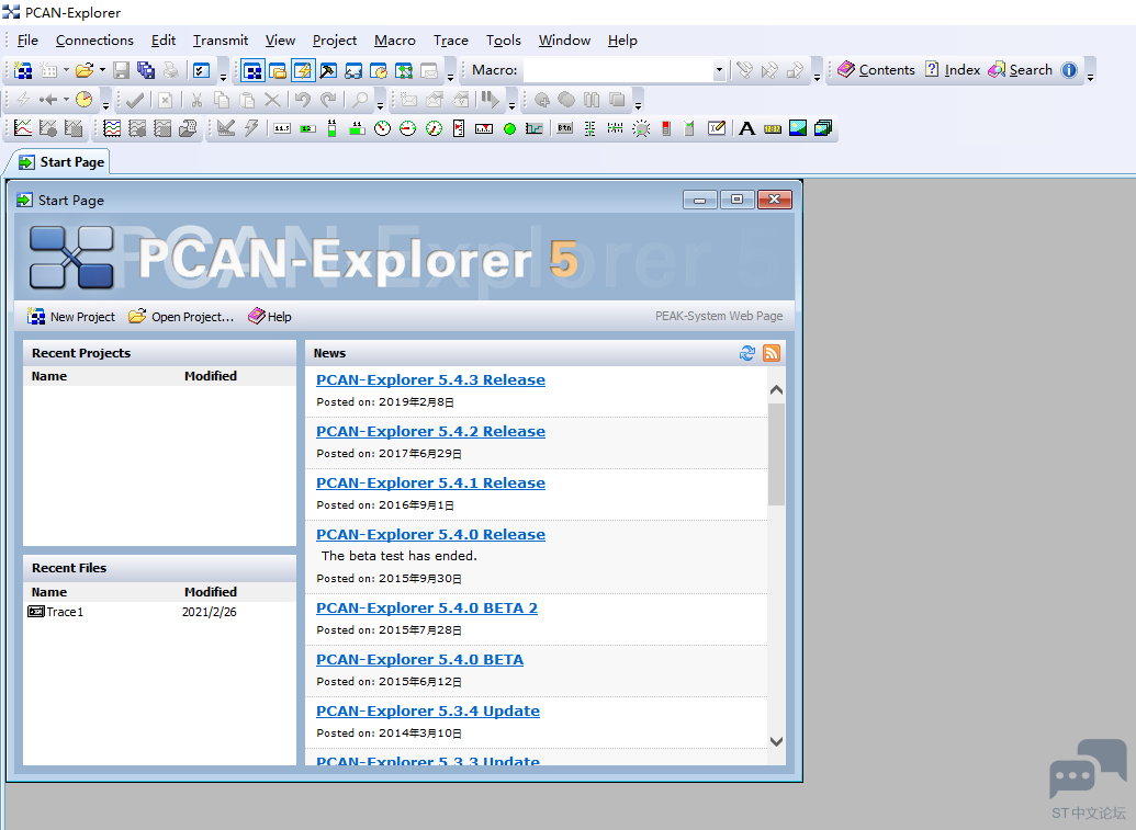

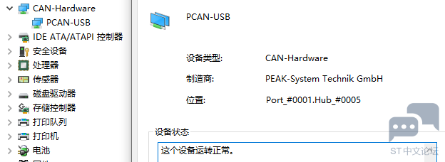

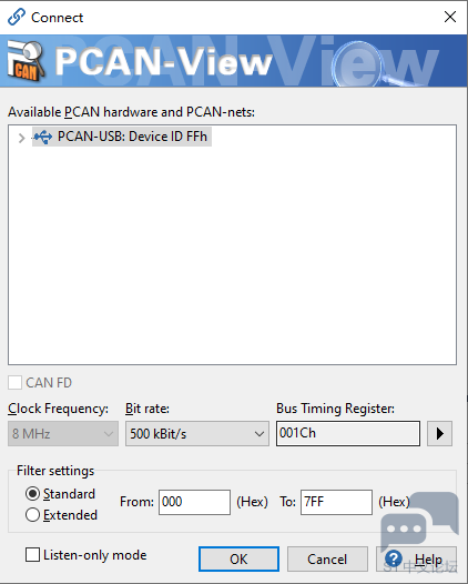

烧写PCAN固件之后,CANable摇身一变就成了PEAK CAN-USB,直接可以使用PEAK的官方驱动以及软件(pcan-view/ pcan-explorer 5),甚至基于peak开发的其他二次开发软件(比如国内的一些新能源车上位机,奇瑞,北汽这些)。
$ {3 \( R8 A  E目前使用下来和原装PCAN的兼容性还是相当不错的,但是注意不要用于ECU/PLC程序刷新,程序下载到到中途会出错,这个问题还需要进一步优化。但是想想原装PCAN动辄2000的价格,100多块钱的canable加上这个PCAN固件是真的香啊。

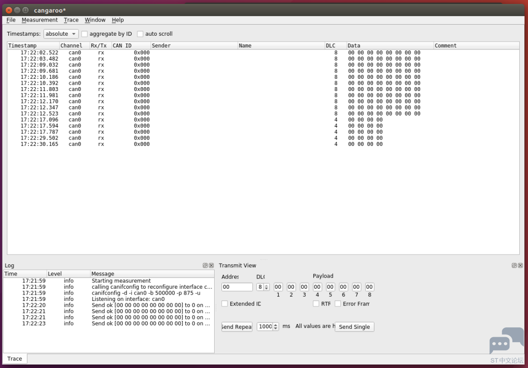

candleLight固件的图形化上位机叫做cangaroo。
; Y2 g8 x0 q6 z# [cangaroo是candleLight固件专用的、简单易用的can总线调试软件,麻雀虽小五脏俱全,对于一般的can调试开发完全够用,而且专门针对汽车逆向工程增加了通过can id分类接收到的can数据帧,并且当某个id的数据帧活跃时会进行高亮显示以便于观察分析。
! o3 L5 h  f5 Y9 f
9 }, \! s  q8 |: k7 }. S, L        支持Windos/Linux (Ubuntu发行版本)
3 p+ ^+ m8 s/ a& O% G( n3 G        最大支持同时接入32个CANable模块
+ y9 V7 a$ G; I0 s; A        数据帧时间戳
) x) V: \) W. @+ _$ d: _  R        支持数据日志保存9 ]7 Z: B3 Z& J! J# o9 [
        支持CAN DBC 文件协议解析0 x/ c* n1 c& T) o. }1 y
        软件绿色免安装

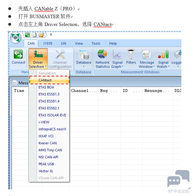

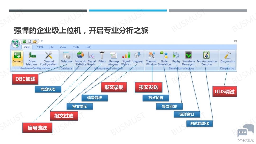

candleLight固件还支持BUSMASTER(这个也就很厉害了,用过的都懂),BUSMASTER是一款功能强大的专业级CAN总线调试软件,不仅能够应对一般的CAN调试开发,还一个用于设计,监测,分析与模拟CAN网络的开源的开放式总线PC软件。BUSMASTER已被RBEI概念化,设计与开发,同时基于CANvas软件工具。
/ F% W4 s) M2 L# z; l( q# q: X不过candleLight固件需要下载增加BUSMASTER增加了cantact设备支持的版本。

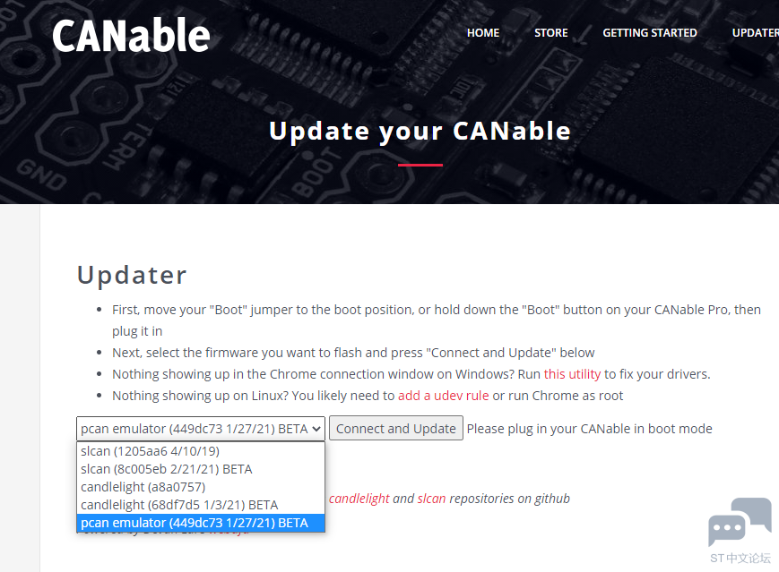

固件烧写方式
2 r0 ?* W$ O: p& r
web在线烧写固件/ u) I6 L6 v9 ^2 Q) n6 @2 ]5 y; V1 g  N
如果只是想copy一个来用用,不需要去自己编译烧写,可以直接用STM32的USB DFU通过USB下载固件,我会在附件资料提供相应的软件和文档说明,并提供编译好的几个固件。
- n/ B; D7 @' S0 _8 `# t这个真的超级方便了,意味着你不需要任何烧写器或者准备任何固件编译的环境,只要有谷歌浏览器,就能随时随地切换固件,是不是很强大!
" n! G8 ?1 {. m! ?6 n
用谷歌浏览器打开这个页面,把canbale的DFU拨码开关按下去,在用USB连接电脑。选择需要烧写的的固件类型,再点connect and update就可以直接通过网页进行烧写。
6 z2 |; o: u2 ?6 b' R" G' R! @
6 z/ Q$ A6 ~, L, s( | 微信图片_20220626191540.png
5 v8 e2 O3 _: p  n( ?7 k注:这个网页上只能烧写canable的官方固件,自行编译的固件无法烧写(现在该页面已经支持烧写PCAN固件了!给力)。

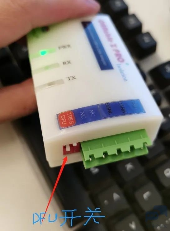

canbale的DFU拨码开关按下去,连接电脑USB线会识别成“STM32 BOOTLOADER”
) R# Z7 f% s+ y( j. k$ F, K. x
识别成功后,双击运行之前创建的flash.cmd文件,会看到开始烧写的进度,如下就是烧写完成了
