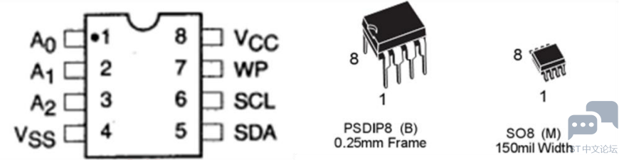

下面我们再来了解下开发板上的 AT24C02 芯片。 AT24C01/02/04/08/16...是一个 1K/2K/4K/8K/16K 位串行 CMOS,内部含有128/256/512/1024/2048 个 8 位字节,AT24C01 有一个 8 字节页写缓冲器,AT24C02/04/08/16 有一个16字节页写缓冲器。该器件通过 I2C 总线接口进行操作,它有一个专门的写保护功能。我们开发板上使用的是 AT24C02(EEPROM)芯片,此芯片具有 I2C 通信接口,芯片内保存的数据在掉电情况下都不丢失,所以通常用于存放一些比较重要的数据等。AT24C02 芯片管脚及外观图如图所示:

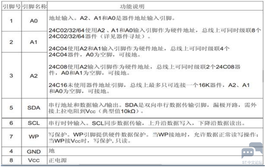

芯片管脚说明如下图所示: 6 h [" z: P9 U* l, }5 N* k

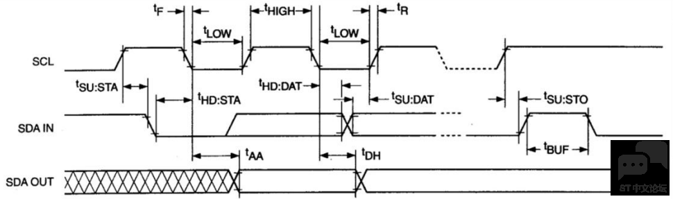

我们开发板已经将芯片的A0/A1/A2 连接到 GND,所以器件地址为1010000,即 0x50(未计算最低位)。如果要对芯片进行写操作时,R/W 即为 0,写器件地址即为0XA0;如果要对芯片进行读操作时, R/W 即为 1, 此时读器件地址为0XA1。 开发板上我们也将 WP引脚直接接在 GND 上,此时芯片允许数据正常读写。I2C 总线时序如图所示: & ]2 A5 J$ l3 X4 |$ P
