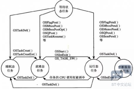

TOP2:μC/OS-II
    μC/OS-II是在μC/OS的基础上发展起来的,是用C语言编写的一个结构小巧、抢占式的多任务实时内核。μC/OS-II能管理64个任务,并提供任务调度与管理、内存管理、任务间同步与通信、时间管理和中断服务等功能,具有执行效率高、占用空间小、实时性能优良和扩展性强等特点。
4 D. R$ T1 z7 e7 P7 J) q4 j1 _. n
$ p( n# @6 o3 }3 O- k3 q1 ]1 h
    对于实时性的满足上,由于μC/OS-II内核是针对实时系统的要求设计实现的,所以只支持基于固定优先级抢占式调度;调度方法简单,可以满足较高的实时性要求。
    μC/OS-II中断处理比较简单。一个中断向量上只能挂一个中断服务子程序ISR,而且用户代码必须都在ISR(中断服务程序)中完成。ISR需要做的事情越多,中断延时也就越长,内核所能支持的最大嵌套深度为255。
    μC/OS-II是一个结构简单、功能完备和实时性很强的嵌入式操作系统内核,针对于没有MMU功能的CPU,它是非常合适的。它需要很少的内核代码空间和数据存储空间,拥有良好的实时性,良好的可扩展性能,并且是开源的,网上拥有很多的资料和实例,所以很适合向STM32F103这款CPU上移植。

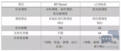

TOP5:RT-thread
    RT-Thread 是一款主要由中国开源社区主导开发的开源实时操作系统(许可证GPLv2)。实时线程操作系统不仅仅是一个单一的实时操作系统内核,它也是一个完整的应用系统,包含了实时、嵌入式系统相关的各个组件:TCP/IP协议栈,文件系统,libc接口,图形用户界面等。
