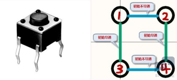

本章所要实现的功能是:通过开发板上的 4 个按键控制 LED。 按键介绍 按键是一种电子开关, 使用时轻轻按开关按钮就可使开关接通, 当松开手时,开关断开。我使用的按键及内部简易图通常如下图所示。 8 }% e. }- `$ ~9 E3 }8 O. O( r

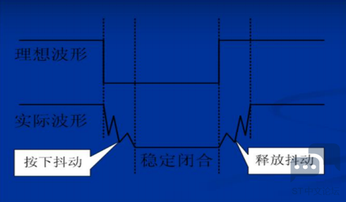

按键管脚两端距离长的表示默认是导通状态,距离短的默认是断开状态,如果按键按下,初始导通状态变为断开,初始断开状态变为导通。通常的按键所用开关为机械弹性开关,当机械触点断开 、闭合时,电压信号如下图所示。
% X6 Z5 Q& }) `$ N
2 O2 }2 L3 i: b 由于机械点的弹性作用,按键开关在闭合时不会马上稳定的接通,在断开时也不会一下子断开,因而在闭合和断开的瞬间均伴随着一连串的抖动。抖动时间的长短由按键的机械特性决定的,一般为 5ms 到 10ms。按键稳定闭合时间的长短则由操作人员的按键动作决定的,一般为零点几秒至数秒。按键抖动会引起按键被误读多次。为了确保 CPU 对按键的一次闭合仅作一次处理,必须进行消抖。 按键消抖有两种方式,一种是硬件消抖,另一种是软件消抖。为了使电路更加简单,通常采用软件消抖。我们开发板也是采用软件消抖,一般来说一个简单的按键消抖就是先读取按键的状态,如果得到按键按下之后,延时 10ms,再次读取按键的状态,如果按键还是按下状态,那么说明按键已经按下。其中延时10ms 就是软件消抖处理,至于硬件消抖,大家可以百度了解下,网上都有非常详细的介绍。

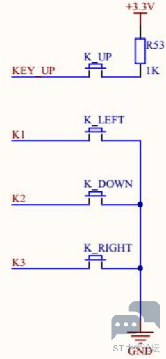

硬件设计 我们STM32F1开发板上有4 个控制按键,其硬件电路如图所示。
; }' u c/ U: C3 N$ K a) U2 N1 N4 Z, b4 @" `7 a6 I+ K: u
5 c7 S) {. V% A7 K& X8 {
" Q* J4 u5 ^7 G$ P4 p
从原理图我们可以知道,按键 K_UP 连接在 STM32F1 芯片的 PA0 引脚上,按键 K_LEFT、K_DOWN、K_RIGHT 分别连接在 STM32F1 芯片的 PE2、PE3、PE4 引脚上。 需要注意的是:K_UP 按键另一端是接在 3.3V 上,按下时输入到芯片管脚即为高电平;K_LEFT、K_DOWN、K_RIGHT 按键另一端是全部接在 GND 上,这个和我们学习 51 单片机是一样的,采用独立式按键接法,按下时输入到芯片管脚即为低电平。为什么在 K_UP 上接一个 3.3V,主要是为后面章节实验使用,到时候我们再具体介绍。
