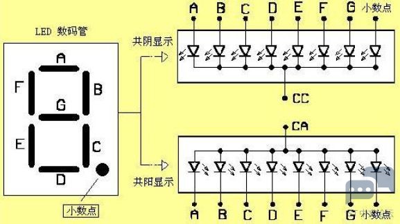

通过STM32F1 芯片的IO 口控制板载的一个共阳数码管显示。 数码管介绍 数码管是一种半导体发光器件,其基本单元是发光二极管。数码管也称LED数码管,不同行业人士对数码管的称呼不一样,其实都是同样的产品。数码管按段数可分为七段数码管和八段数码管,八段数码管比七段数码管多一个发光二极管单元,也就是多一个小数点(DP),这个小数点可以更精确的表示数码管想要显示的内容;按能显示多少个(8)可分为1 位、2 位、3 位、4 位、5 位、6 位、7 位等数码管。按发光二极管单元连接方式可分为共阳极数码管和共阴极数码管。共阳数码管是指将所有发光二极管的阳极接到一起形成公共阳极(COM)的数码管,共阳数码管在应用时应将公共极COM接到+5V,当某一字段发光二极管的阴极为低电平时,相应字段就点亮,当某一字段的阴极为高电平时,相应字段就不亮。共阴数码管是指将所有发光二极管的阴极接到一起形成公共阴极(COM)的数码管,共阴数码管在应用时应将公共极COM接到地线GND 上,当某一字段发光二极管的阳极为高电平时,相应字段就点亮,当某一字段的阳极为低电平时,相应字段就不亮。 了解LED 数码管的这些特性,对编程是很重要的,因为不同类型的数码管,除了它们的硬件电路有差异外,编程方法也是不同的。LED 数码管广泛用于仪表,时钟,车站,家电等场合。选用时要注意产品尺寸颜色,功耗,亮度,波长等。下面将介绍常用LED 数码管内部引脚图,如下图所示。 6 e, v" `% \+ I" R6 I; i

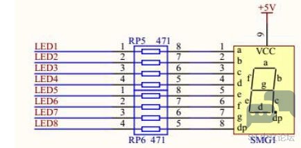

如果开发板上使用的是一个共阳数码管,即8 个LED 的阳极全部并联一起引出,阴极分别引出如A、B...DP。如果要让共阳极数码管显示数字0,即对应的段ABCDEF 要点亮即给它低电平,其他的段熄灭即给它高电平 硬件设计 通常数码管模块电路如下图所示。

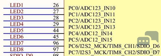

相同网络标号表示它们是连接在一起的,因此数码管的8 个段选口(A-DP)是连接在STM32 的PC0-7 管脚上,这个和LED 模块电路是共用PC0-7 引脚的,因此控制数码管时也会控制LED,控制LED 也会控制数码管。由于开发板上使用的数码管是共阳,所以要点亮对应的数码管段,需要让PC 引脚输出一个低电平。 本章我们所要实现的功能是让数码管间隔1 秒显示0-F。 软件设计
