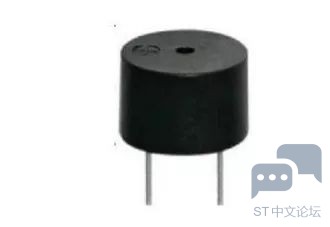

    其实一句话就可概括它们之间的区别,想要压电式蜂鸣器发声,需提供一定频率的脉冲信号;想要电磁式蜂鸣器发声,只需提供电源即可。无源蜂鸣器,属于压电式蜂鸣器类型;有源蜂鸣器,属于电磁式蜂鸣器类型。这里说的有源,并不是指电源的意思,而是指蜂鸣器内部是否含有振荡电路,有源蜂鸣器内部自带振荡电路,只需提供电源即可发声,而无源蜂鸣器则需提供一定频率的脉冲信号才能发声,频率大小通常在 1.5-5KHz 之间。有源蜂鸣器实物如下图。

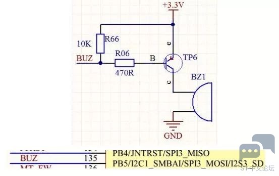

    开发板上的有源蜂鸣器模块电路原理图如下所示。
1 G/ g1 T( w3 f& F& _, p
3 a2 q8 N) p. X! T$ v
    从这两个电路图可以看到, 无源蜂鸣器的控制需要给其一定频率的脉冲才能发声,仅给一个高电平或者低电平是不能发声的,因此蜂鸣器模块电路直接将STM32引脚接在NPN三极管的基极上, 然后三极管的发射极连接蜂鸣器,无需考虑外界对 PB5 脚产生的高低电平会对蜂鸣器发声干扰。如果使用的是有源蜂鸣器,它只要有电源就会发声,因此就必须考虑外界对 PB5 引脚电平的干扰问题。通过电阻 R06 和 PNP 三极管 TP6 进行电流放大,从而驱动蜂鸣器。电阻 R66 是一个上拉电阻, 用来防止蜂鸣器误发声。 当 PB5 引脚输出低电平时, PNP三极管导通,蜂鸣器发声;当 PB5 引脚输出高电平时,PNP 三极管截止,蜂鸣器停止发声。
