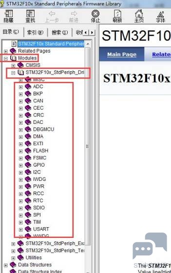

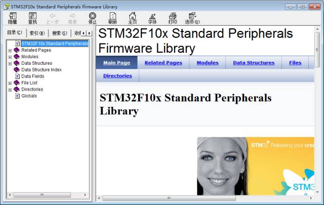

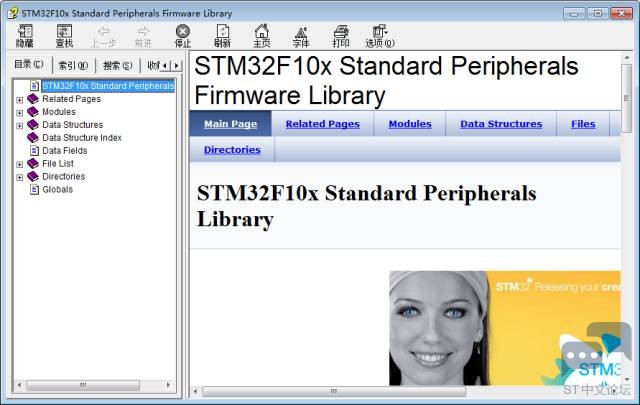

在前面文件夹介绍时,提到了stm32f10x_stdperiph_lib_um.chm文件,此文件是库函数使用帮助文档,可以直接打开如下图。
因为STM32库函数非常多,我们不可能把所有的外设函数都记住,那么这个帮助文档就是学习STM32库函数时所必备的, 所以要学会如何在这个帮助文档内查找函数。使用的库函数全部都在如下图所示列表里。 & t! M5 r& _: O( V) M
要查找哪个外设的库函数,只需要找到对应的外设名称即可。比如要查找对GPIO外设操作的库函数,我们可以在这个列表下往下拉找到GPIO栏,其中Functions列表下就是GPIO所有操作的库函数。 假如要查找GPIO_Init函数的功能说明及使用方法, 可以在下拉列表中点击这个函数名即可进入。在函数介绍内就有函数的原形、功能简介、参数说明、函数返回值等信息。 给大家介绍了使用库函数帮助文档来查找函数功能说明等信息, 还可以通过固件库源码来查找,其实库函数帮助文档就是从固件库源码转换过而来。通过固件库查找在后面创建工程模板的时候会给大家介绍,非常简单,如果英文不好的朋友,还可以参考《STM32 固件库使用手册(中文翻译版)》文档,该文档是上面固件库的中文翻译版,只不过有些函数没有,还有些地方可能与实际固件库函数有点差别,不过大部分还是一样的,这本手册使我们之后开发过程中经常用到的。 |
