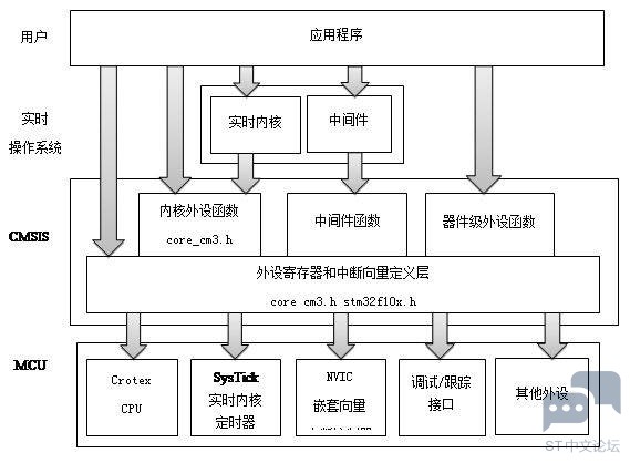

CMSIS标准
    CMSIS标准英文全称是Cortex MicroController Software Interface Standard,翻译为中文意思就是ARM Cortex微控制器软件接口标准。由于基于Cortex核的芯片厂商很多,不只是ST公司,为了解决不同厂家的Cortex核芯片软件兼容的问题,ARM和这些厂家就建立了这套CMSIS标准。可以通过一个基于CMSIS标准的应用程序框图来看其重要性,如下图所示。
7 L3 ]+ j* l+ N
: ]- ?2 F  E! L  h4 j( `+ }
    可以看出,CMSIS处于中间层,向上提供给用户程序和实时操作系统所需的函数接口,向下负责与内核和其他外设通信。假如没有CMSIS标准,基于Cortex的芯片厂商就会设计出自己喜欢的风格库函数。因此CMSIS标准就是要强制他们必须按照这个标准来设计。
    在CMSIS框架内又分为3个基本功能层:
  • 核内外设访问层:ARM公司提供的访问,定义处理器内部寄存器地址以及功能函数。
  • 中间件访问层:定义访问中间件的通用API,由ARM提供,芯片厂商根据需要更新。
  • 外设访问层:定义硬件寄存器的地址以及外设的访问函数,比如ST公司提供的固件库外设驱动文件(stm32f10x_gpio.c 等文件)就是在这个访问层。
    ) e0 A/ N( c; D- R
    总之,CMSIS就是统一各芯片厂商固件库内函数的名称, 比如在系统初始化的时候使用的是SystemInit这个函数名,那么CMSIS标准就是强制所有使用Cortex核设计芯片的厂商内固件库系统初始化函数必须为这个名字,不能修改。又比如对GPIO口输出操作的函数:GPIO_SetBits,此函数名也是不能随便定义的。更多关于CMSIS 标准介绍,大家可以在网上搜索下。
