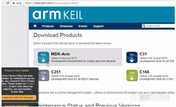

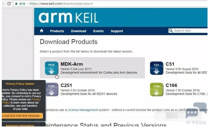

软件获取) w- U: n8 R% w; n6 m* j
    可以通过搜索引擎搜索关键字“KEIL5下载”,找到其官方网站www.keil.com。我们这里使用MDK5.14版本,如果后面出了更高的版本选择性升级即可,不过也没有必要什么都追求最新的,这一个软件用着习惯就行。
# P( X3 }) V, b% a/ e4 l2 F
0 B" ~# C* T/ y! {5 c0 L# V# x
    登录armkeil官方网站,网站首页有软件下载连接,在这里我们选择MDK-Arm。会让你先注册,注册完成之后就可以开始下载了。' F7 t$ B6 M% {; l( K
% d* ]0 @" x0 X! H/ j' S

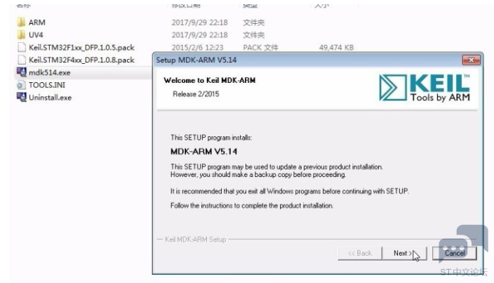

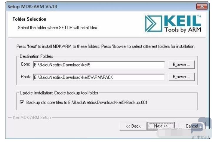

软件安装
    安装此软件时一定要注意以下几点:
  • 安装路径不能带中文,必须是英文路径。
  • 安装目录不能跟51的KEIL或者KEIL4冲突,三者目录必须分开。
  • KEIL5的安装比起KEIL4多了一个步骤,必须添加芯片包,不然没法选择芯片类型。
    ; M* r6 B, k' P% z/ s, X
6 \' H  w2 C8 Z! r3 R
: f1 o) U' D5 E% X: L8 {
" t- K. y6 n3 `5 r/ s* x
    点击next,一路默认安装即可,注意安装路径中不能有中文字符。
  b+ h* K+ S' \( V
) V+ I* }; n. A2 G

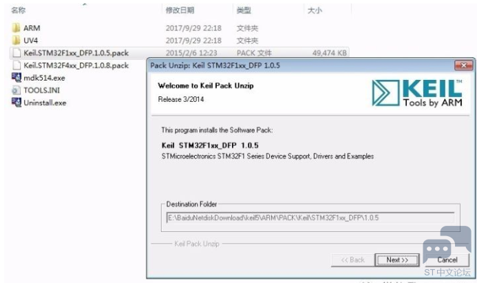

    点finish安装完成,之后再安装STM32芯片包,这个也是按照自己的需要选择芯片包的类型,双击默认安装即可。和以前安装KEIL4等软件不同的是,KEIL5需要单独安装芯片包,否则无法选择芯片类型。STM32芯片包需要去KEIL的官网下载,有F0/1/2/6/4/7这几个系列,具体下载和安装哪个系列的包,具体看你的芯片型号。我们给大家的KEIL5软件内提供了STM32F1和F4的芯片包。大家直接双击安装在KEIL5相应的目录即可。
2 s, R, \! P8 B. V
  B9 c0 v& S1 {! U, N

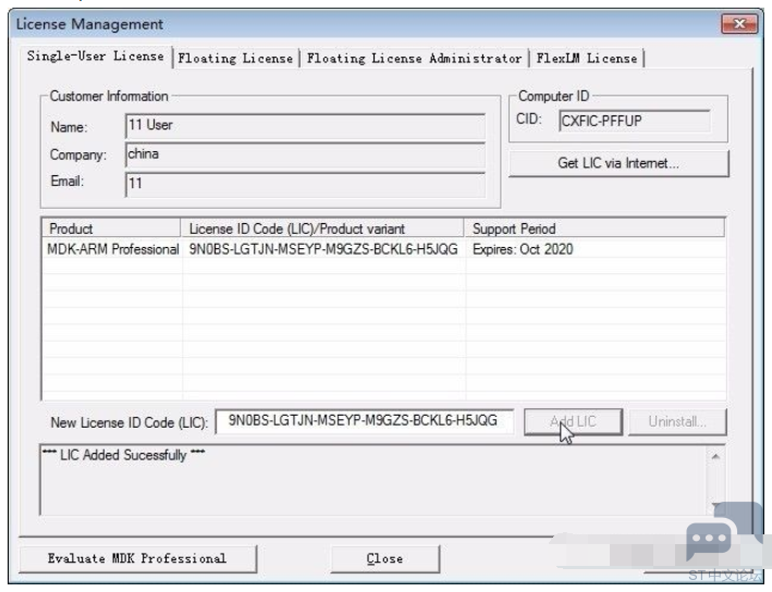

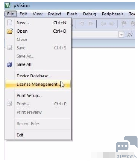

    到这一步软件基本上安装完成了,还剩最后注册一步,file-License management。
7 e& l' ^( J: A0 g
" X, o' P6 @) b8 Q
    点击get LIC via internet,到其官网注册,填写你电脑的CID,购买之后就可以从注册邮箱得到LIC,填入下面框中,点击add LIC。这样STM32开发工具软件就安装完成了。

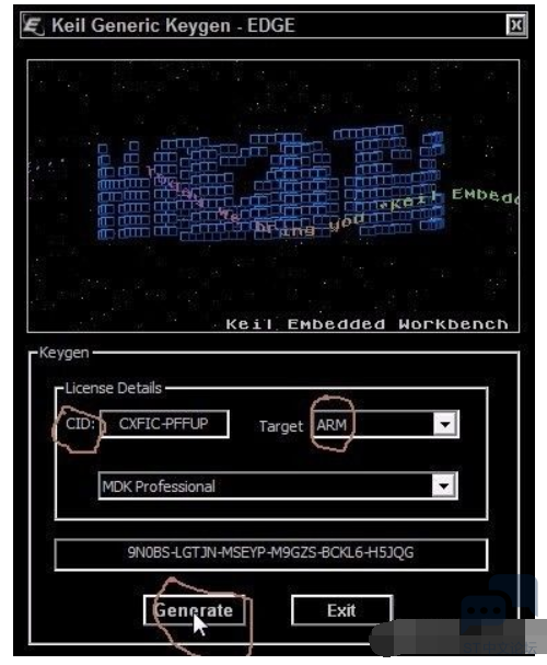

    在网上可以看到有很多软件破解方法,虽然不推荐,但却是是我等穷屌丝的福利,下面介绍一下。
! z+ W0 Q- y3 P( g4 W$ K$ G
- ]0 ?& n& r) r- U5 M
    在这里要用到keygen这个破解软件,要用到上文提到的CID,Target选择ARM。需要注意的是,要“以管理员身份运行”keil5,把上面Generate得到的30位LIC码填入,add LIC即可。相信你看完上面这张图已经知道该怎么做了吧。
1 l9 L: H0 n8 K5 X: {8 X- u
  H! K0 x. s6 e9 v+ n
    大功告成,下面将要开始我们STM32开发之旅。在这里还是要默默地向开发工具制作者表示谢意。要注意的是如果你创建工程使用的是KEIL5,那么你用KEIL4软件或者更低版本的软件是打不开这个工程的。
