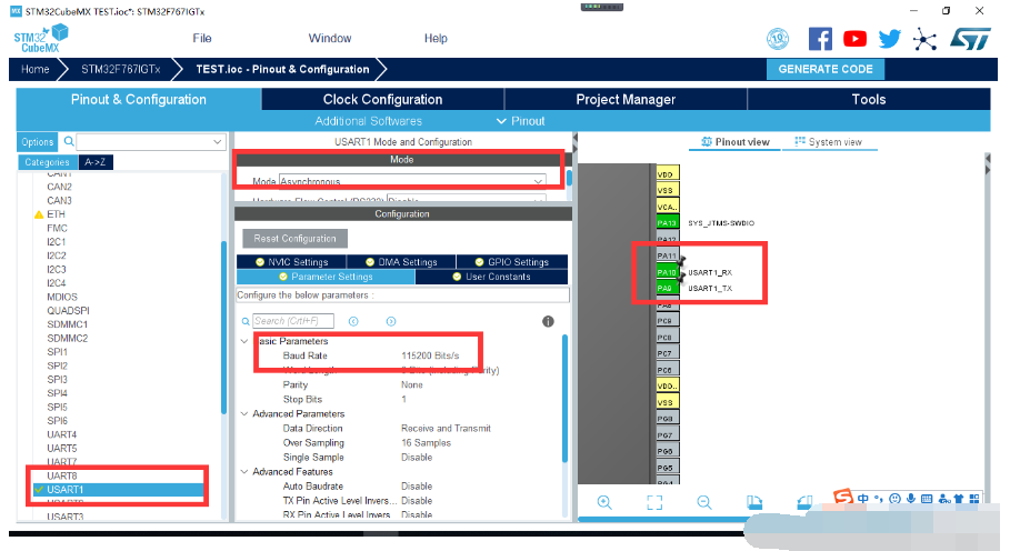

二,配置串口1
5 H  }3 k8 e# ]
在cubemx上打开串口1,并设置波特率,其他参数保持默认,配置完成如下图所示:+ s) L' [, }. A. R; T1 y
* J* k# Q/ |0 R9 {  Y8 `* X' M) c0 ] `Q}7EYMYPNYH7DMLV6IF8PL.png
# m. t, D! p5 }6 [: _. `6 ~! T

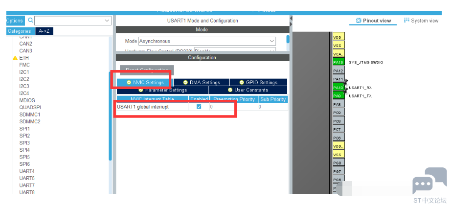

, u! d  G% V7 [  `' Y% Y7 g, o三,打开串口中断
+ J6 W" i: y* g) O; b! G2 k点击NVIC SETTING,勾选相应选项如下图! ]1 r' P$ G$ f2 g' e0 ]* x
" L% {+ Q" I7 `* A" R' B& h2 x
WD)Z3G]P90V7S]`TZYZAW$P.png / ]; J4 k+ c% _/ P! |
" l! C/ c5 G8 L8 s

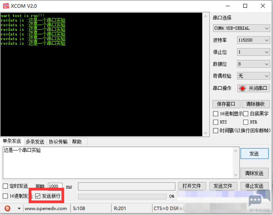

五,编译下载,打开串口调试助手观察现象* [7 Y* R4 W4 g* U# }
开机系统打印uart test is run!!!,向串口发送“这是一个串口实验”,则在串口就会显示“recdata is :这是一个串口实验"注:发送新行需要勾选)7 w5 R4 z  o/ |6 o  d# O; Y1 C" Y
" g" P* u' N5 c- b
