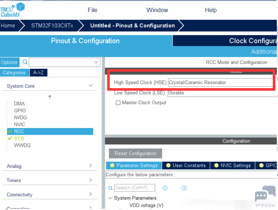

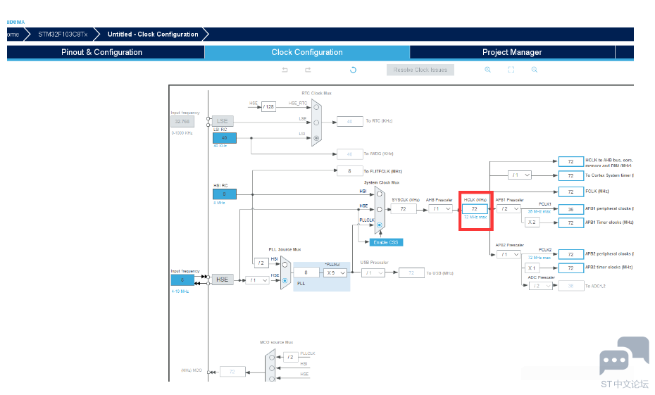

0 a5 m8 Q0 N" M7 M/ j7 m& ^一、配置时钟为使用外部晶振,并配置为72M, f$ ]- ^% w9 F: J: q

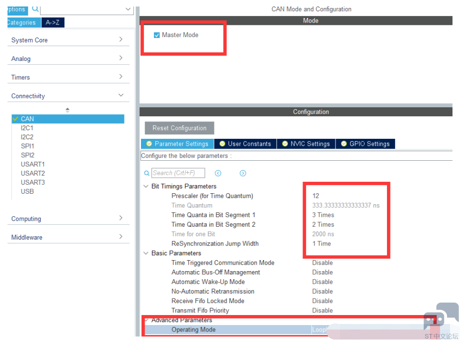

二、使能 can,并配置参数
/ K! z' b! H5 K* ^9 F/ }- t设置can波特率为500k,并设置为loopback模式,波特率计算方式为(systime/(pre*(bs1+bs2+sjw))),can时钟为36M,则36/(12*(1+2+3))=500k。3 f2 _! c& x1 c' v& ^* _1 v( c

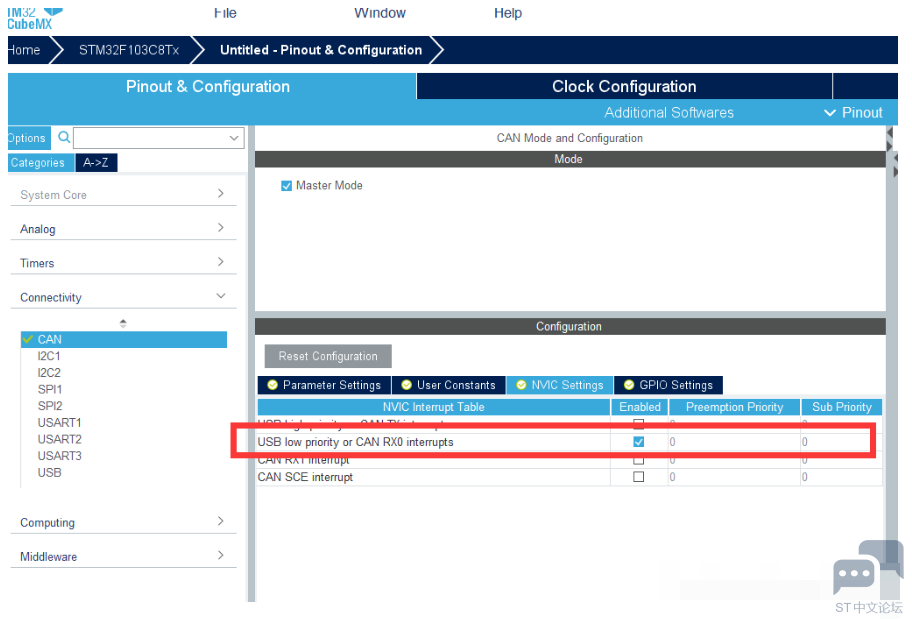

" b% g% }3 f4 q- Y0 U  Y$ E三、开启can接收中断6 ]7 z- H% m- Q- a6 A" r8 b* b
4 @& u* g- J: m

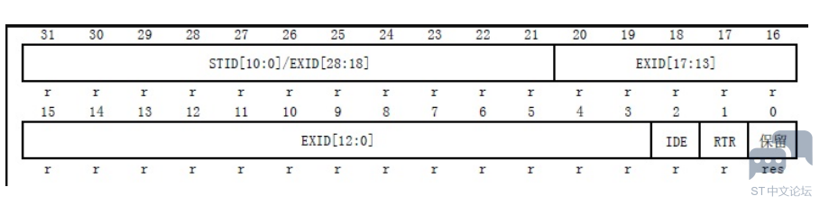

3 T: e7 r3 l! s) L6 ICAN_FilterIdHigh和CAN_FilterIdLow组合成一个32位寄存器,用来存储将要过滤的ID
/ K8 s) L: f3 c/ [1 a0 H, Q' U1 [# A7 n1 X$ F6 d% }( H1 K
CAN_FilterMaskIdHigh和CAN_FilterMaskIdLow组合成一个32位寄存器,用来表示这个ID的哪些位必须符合(置1),哪些位不关心(置0).+ T2 o, k1 k! \) G( [( j3 b: }
例如要过滤的ID为0x1e000000,则CAN_FilterIdHigh、CAN_FilterIdLow、CAN_FilterMaskIdHigh和CAN_FilterMaskIdLow配置为

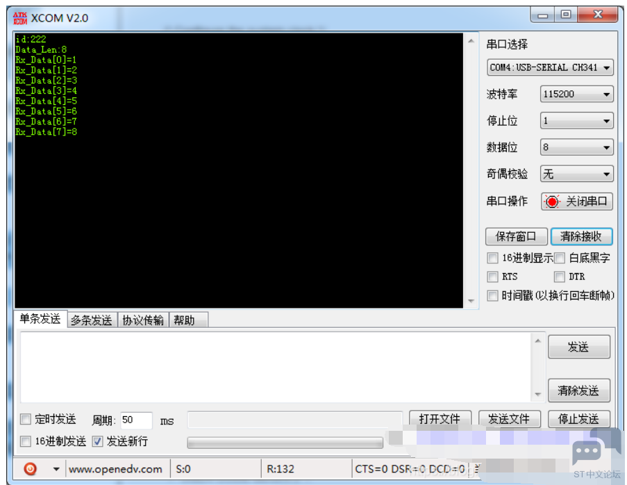

六、增加接收中断回调函数0 P( T9 M& A: x* n# Z
  1. void HAL_CAN_RxFifo0MsgPendingCallback(CAN_HandleTypeDef *hcan)  G# K: M  |+ _) ]4 ^
  2.     {3 i& `& y; [/ W5 x
  3.             CAN_RxHeaderTypeDef CAN_RxHeader;6 a4 D+ S  Y+ z
  4.             HAL_StatusTypeDef HAL_Retval;
    ! p: F4 ~0 o8 ?' N
  5.             uint8_t Rx_Data[8];" L0 i# t" e: l5 \* T  [8 x# a
  6.             uint8_t Data_Len=0;
      T) a. @% m2 ]6 ]9 X4 }( E5 {
  7.             uint32_t ID=0;/ b0 Y, v, I+ i& `, l5 Z5 n
  8.             uint8_t i;3 J! d! T" w3 d* c% H* P- p
  9.             HAL_Retval = HAL_CAN_GetRxMessage(hcan,CAN_RX_FIFO0,&CAN_RxHeader,Rx_Data);5 {/ V/ R$ {% H: A/ Q" O
  10.             if(HAL_Retval == HAL_OK)
    # ]2 S" ?+ f1 k9 x
  11.             {
    * H7 A) I  f1 @6 ]9 B
  12.                     Data_Len = CAN_RxHeader.DLC;9 x- o7 E/ q4 W: r# s' t3 K! R
  13.                     if(CAN_RxHeader.IDE)
    + _  r! r2 H- E# v8 Q
  14.                             ID = CAN_RxHeader.ExtId;! H# y* p8 L7 |2 C4 g: A+ S8 X
  15.                     else
    + }* R5 h7 b4 z  d
  16.                             ID = CAN_RxHeader.StdId;
    + t+ C$ ?8 ]6 i, L" @
  17.                     printf("id:%x\r\n",ID);( @9 ]4 q9 j: ~+ e: Z8 T
  18.                     printf("Data_Len:%d\r\n",Data_Len);

7 ?/ Q. j8 I" Q9 F% q每隔1S,通过can向标识符为0x222的设备发送一次数据,因为本例程设置的为loopback模式,所以不需要接任何外设即可,通过串口调试助手查看接收到的数据,与发送数据相符+ Z/ [$ J$ Z  U- E4 i* i+ _  t. T/ U
1 q' K: \* W3 ?) E. ~8 Q5 o& Y4 P  l7 E
