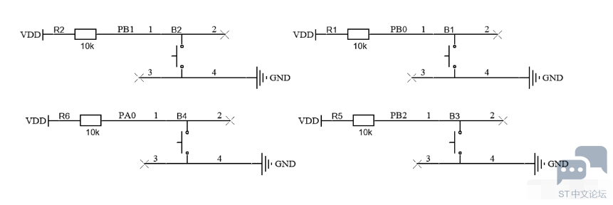

一、按键原理
+ I1 C" a! d! t8 A按键电路原理图(CT117E-M4产品手册)
, L% j  J" g1 g, E8 E: X$ B IY3%$NND62HF$%W1}CG6`WF.png 8 G& E' B1 d8 y' G# e6 q
% ]) O+ _6 m* b8 A
这四个按键一端都接了VDD,所以默认高电平,当我们按下按键时,电路闭合,IO口电平从高电平到低电平,检测IO口电平的变化就是判断按键是否按下的依据。( b2 B& V# V% J- n. [& y. a4 M0 i+ \
  a2 i# \  D7 p4 X1 l由于按键默认上电为高电平,所以可以选择浮空输入模式,该模式只是默认输入值不能确定,但是这里是接的VDD,也就是默认输入值高电平。而上下拉输入模式,默认输入值是确定的。读取输入结果时,只有0或1两种,只是默认值不能确定

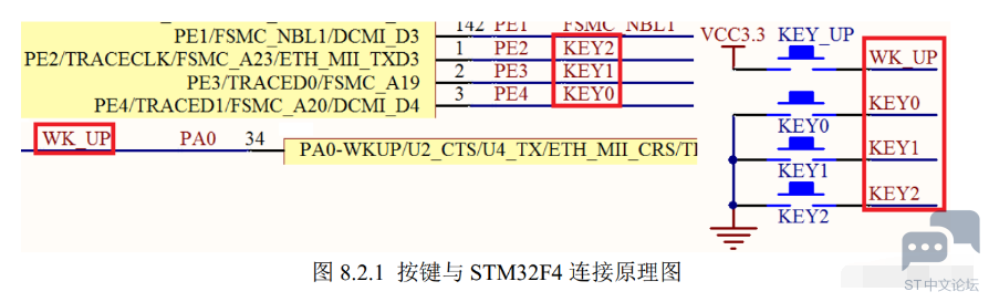

, z% U  n7 X4 g" N& Y对比一下正点原子F4按键实验模式选择:KEY0,1,2选择的是输入上拉,KEY_UP选择的输入下拉8 e$ U, |$ {4 w/ W# T
/ l5 m. g& l0 v) D Y4Z2P8(AUI1F8X)1C_5BK.png 0 N3 h/ W8 F' U- S" r, B
2 L& e, n9 Q7 ^: r* K
KEY0、 KEY1 和 KEY2 是低电平有效的,而 KEY_UP 是高电平有效
& {# t: k7 P2 v* F! B2 D3 c- M) n的, 并且外部都没有上下拉电阻,所以,需要在 STM32F4 内部设置上下拉,STM32G4是可以看到外部接了上拉电阻的,所以程序里面没有设置上下拉模式8 b% o$ T4 _* [9 Y: c$ a8 T
# w) H! q: y2 S0 Y" D输入上拉:无论输入管脚悬空或者被高电平驱动时,读取的都是1. 只有在输入端为0的时,读取到的值才是0。
: ]$ h; l' h" o' }6 h: [; a! c) _3 k4 z
要判断KEY0,1,2的IO口电平,只有按键按下了,输入端为0 ,才能检测读取到低电平,所以这三个引脚选择输入上拉模式' O2 `; g, G! Q! h' F2 s- ?  m
+ z8 @# x* @% m6 [4 v3 I
输入下拉:无论输入管脚悬空或者被低电平驱动时,读取的都是0. 只有在输入端为1的时,读取到的值才是1。
2 h+ q$ H6 O" [- C4 w5 o
- r2 g, I2 w( W* L2 @. V要判断KEY_UP的IO口电平,只有按键按下了,输入端为1,才能检测读取到高电平,所以这这个引脚选择输入下拉模式; v# X) `' K6 ^0 u& g

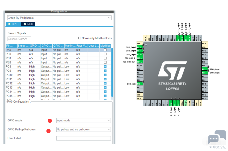

二、程序编写# C: ~% x2 [" g) b# S9 Z) O
按键GPIO设置为浮空输入,使用STM32CubeMX配置
: _. q$ e# a3 R$ a
2 \8 d4 y' W/ O( c7 E D(N1_@FJ1KPTBMPZG7(1_7R.png
* _* i4 M6 E- b) Z
# o( I6 K9 s$ M将里面按键IO的初始化移植到LED的工程下。0 E1 `4 x) L2 g, O3 y6 E6 p
