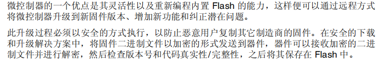

8 k. d* x: E+ q0 z微控制器的一个优点是其灵活性以及重新编程内置 Flash 的能力,这样便可以通过远程方式将微控制器升级到新固件版本、增加新功能和纠正潜在问题。
0 e, w) g2 z; \7 v此升级过程必须以安全的方式执行,以防止恶意用户复制其它制造商的固件。在安全的下载和升级解决方案中,将固件二进制文件以加密的形式发送到器件,器件可以接收加密的二进制文件并进行解密,然后检查版本号和代码真实性/完整性,之后将其保存在 Flash 中。/ |9 b% @4 e! X* I
