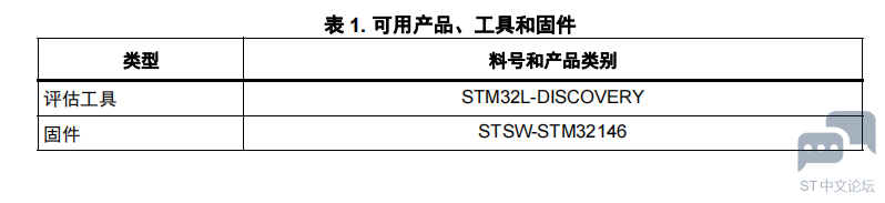

这种复杂的架构意味着配置设置和操作模式具有更多选择。本应用笔记描述了如何配置您的STM32L1 器件来实现低功耗功能的目标,以及如何配置该系列产品的运行模式。它提供了经过验证的、现成可用的代码示例,能够快速评估您的探索板或其他平台上的电流消耗。
/ q: }- [4 ]1 u$ S3 |! c* f4 H本文档不提供针对器件特性的任何配置设置。所附 STSW-STM32146 固件仅作指导。 请参考相关的数据手册来获取有效的最新特性数据。

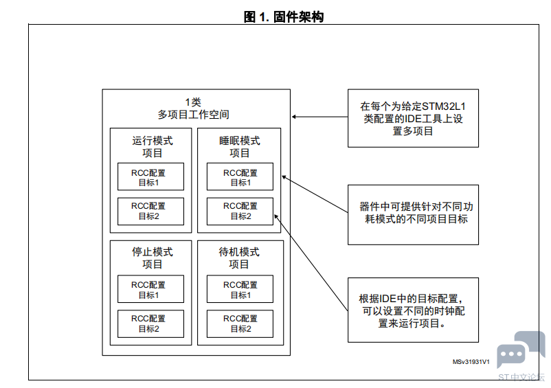

1 固件架构( F: f) E8 _7 U
本应用笔记和相关固件定义了器件的基本配置,该配置对于实现最优化电流消耗的目标是必要的。它提供了一种清晰且有启发意义的方法,使您能够利用多种最优化低功耗模式的优势。固件的架构如图 1:固件架构中所述。
" S3 E6 f" M3 x* U9 j- ^% M+ ~6 p
0 o2 F: P3 O3 ^
! s7 E$ C1 P* r8 _- J2 D2 c8 h" p% W8 K
1 i9 G2 {/ ~* y' {& J. h; g该固件选用基于多项目工作空间的方式。每个项目指向激活的或器件可用的某一种低功耗模式。它们被配置为最简单的用例。 main.h 文件包含了一系列 “#define”,使您可以对更多定制化的测试进行微调 (您可从表 2:编译选项或代码本身的注释中获取更多详细信息)。每个项目的目标设置允许使用不同的时钟配置,这使得在评估阶段中重现精确的应用实例成为可能。
& S/ ^9 C* ]4 E; D在 IDE 工具的配置向导中,时钟频率或振荡器范围须根据您的需要来定义。
# J9 X* j; J- _7 r1 k" ]3 H0 `
