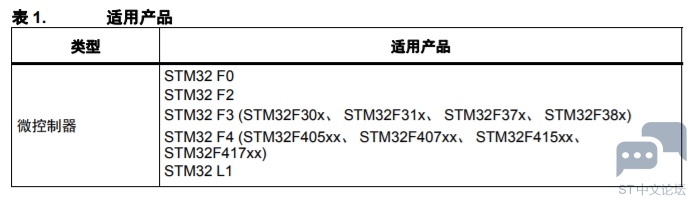

表 1 列出了本应用笔记涉及的微控制器。+ Z+ F+ ?- K, v: w; m6 v. H" O

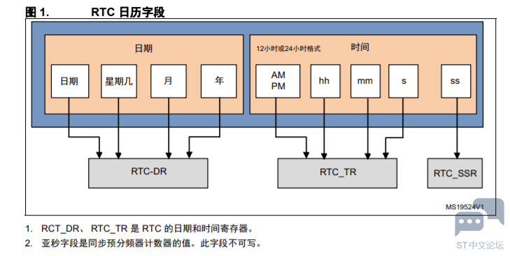

1.1 RTC 日历
9 M: w- l* R. B日历用于记录时间 (时、分和秒)和日期 (日、周、月和年)。 STM32 RTC 日历具有多项功能,可轻松配置和显示下列日历数据字段:( o: B# g9 w  O8 S
含有下列字段的日历:
% F. U5 d3 ?9 K– 亚秒 (不可编程)
# D- J; G2 `% D+ r3 S! G– 秒' X7 O% j% J: W  h+ M% ]2 n
– 分  F2 n2 ^9 s: B. Z9 T1 |
– 时 (12 小时或 24 小时格式)
) ~8 `6 ?0 k. ?' W– 星期, j8 ~5 {# l$ ^: {4 v7 u  _  W
– 日. y, U) L4 S! s  ]) K4 h
– 月
) e0 O% o5 r' b' c. W– 年1 S/ h4 U' X1 N8 {

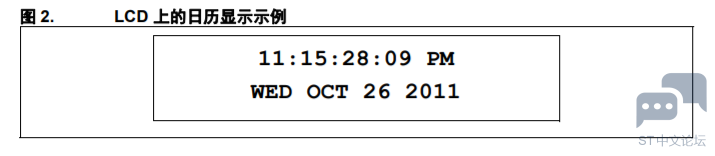

软件日历可以是表示秒数的软件计数器 (通常为 32 位长)。软件程序将计数器值转换为小时、分钟、日期、星期、月份和年份。这些数据可以转换成 BCD 格式在标准 LCD 上显示,很适合采用 12 小时格式与 AM/PM 指示符(见图 2)的国家 / 地区。转换程序会占用大量程序存储器空间和 CPU 运行时间,这可能对某些实时应用很不利。/ \. J. E) o" C' K1 D! M; G1 |
使用 STM32 RTC 日历时,该功能通过硬件实现,因此不再需要软件转换程序。0 r  V; u1 T- p' S  @; c8 S
STM32 RTC 日历以 BCD 格式提供。这可以避免二进制转 BCD 的软件转换程序占用大量程序存储器空间和加重 CPU 负载而对某些实时应用产生不利影响。

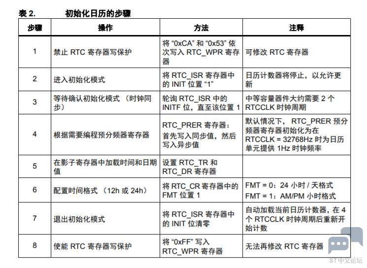

9 L3 q' b5 g; I% s9 a/ }5 B: A1.1.1 初始化日历% K; ?" D, Y. B3 I
表 2 列出了正确配置日历的时间和日期所需的步骤。2 K1 @: S, k- ]& @/ j! }3 q
1 d; U9 H1 s, R" Y
G9D0O9B)4IM7_A%{K%JMANP.png 9 t: Y/ O: G$ A  k

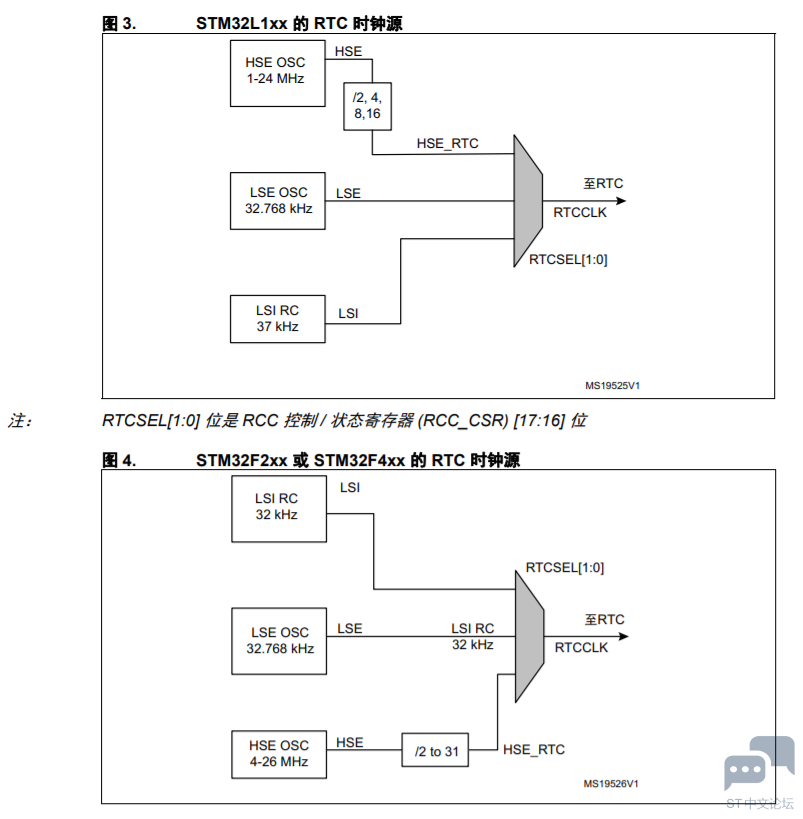

1.1.2 RTC 时钟配置) M# W, b/ }3 m1 O
RTC 时钟源
8 e1 d% G1 a1 C/ O% R2 }& YRTC 日历可通过三个时钟源 LSE、 LSI 或 HSE 驱动 (见 图 3 和 图 4)。. h  |# d7 D, N4 M2 p. e( A
